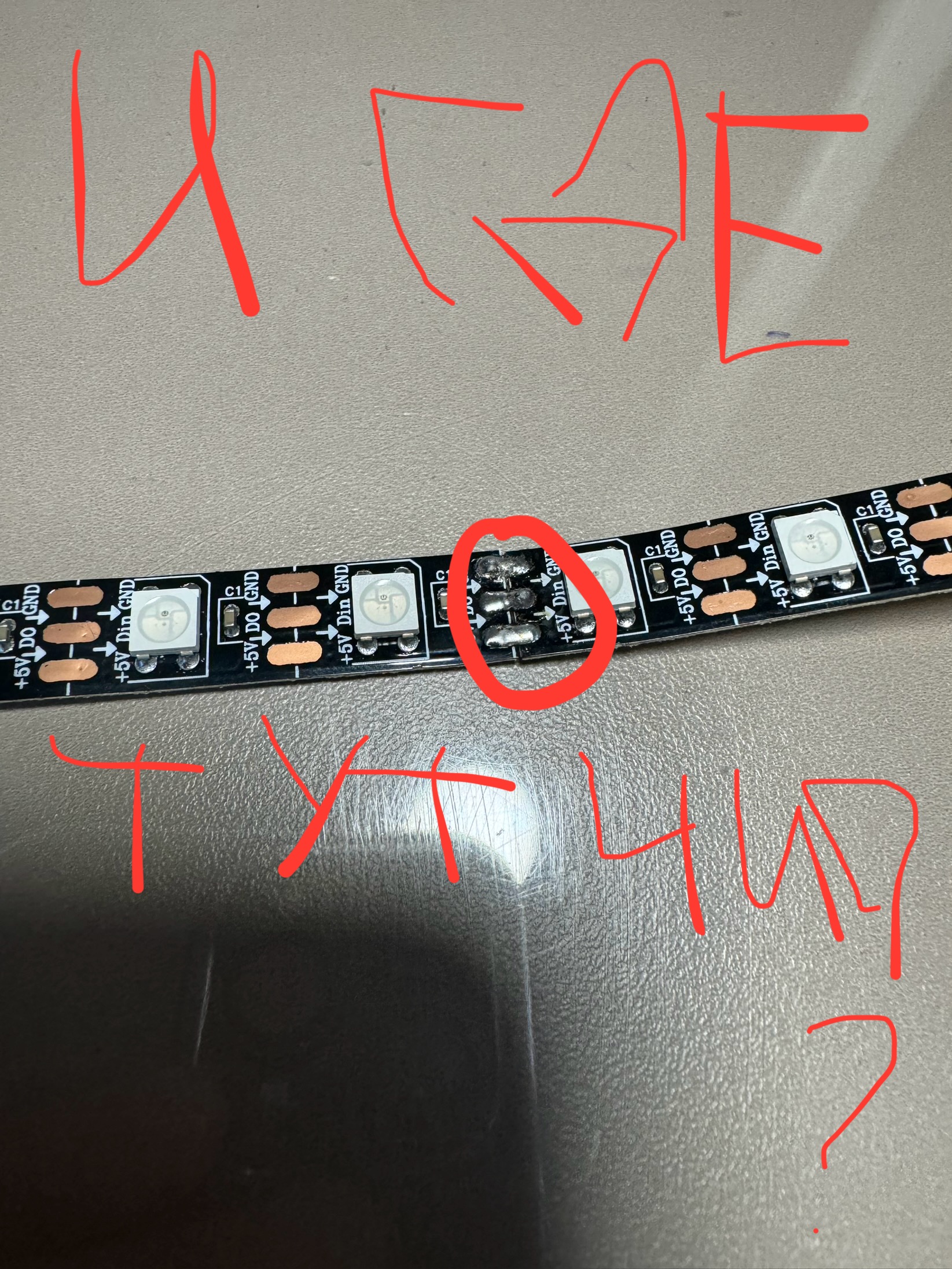

Не хочет работать адресная светодиодная лента

Ищи дальше, уверен что дело не в этом. Конструкция ленты такая, что при недостатке тока она или вся горит, или вся не горит. Когда ленте не хватает тока, она мигать начинает - но вся, а не первые 12 диодов

видимо лента не рабочая, только 12 светодиодов горят

  1. Попытайся подключить другую ленту. Вполне возможно, у этой обрыв или неисправен один из светодиодов.
  2. Да, максимальное потребление ленты именно таким и будет, но в реальности среднее потребление раза 3-5 ниже. В крайнем случае, можно программно ограничить яркость, тогда от USB можно запитать более 200 светодиодов.

возможно не работает один из пикселей, т. к. на конце ленты 5v и на + и на DO
Нужно подсоединиться к 14 и посмотреть. Но надо уметь паять.
вот как раз 13-й и не работает
эх паять я то как раз умею благодаря гувера)
пробую
всем спасибо! он и не работал, перепаял и всё запустилось! всем огромное спасибо!

Конечно молодец. Перепаять чип на ленте - это постараться нужно ))
