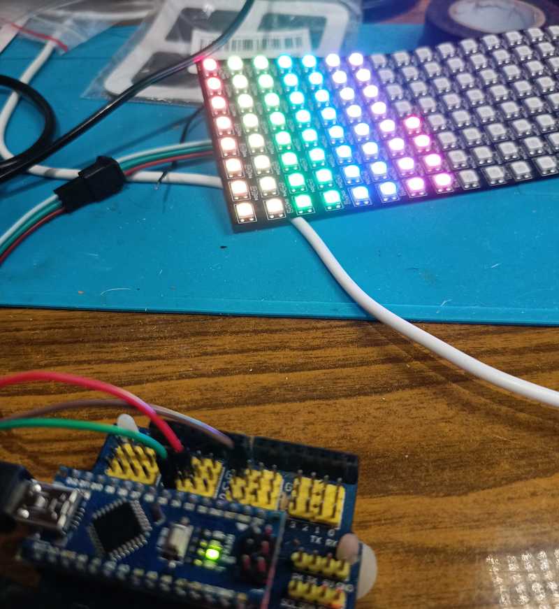

Хелло всем) Подключил к ардуино адресную светодиодную ленту ws2812b. Подключил её через резистор 220 Ом на пин DI вообщем всё сделал. Работают только первые 12 светодиодов, а остальные - не горят. Подскажите что мне делать =(

  • Указать тип ардуины и ссылку, где брал ленту. Какой БП испульзуешь.
  • Полную схему подключения
  • Полный код скетча

#define LED_PIN 11
#define LED_NUM 60
#include "FastLED.h"
CRGB leds[LED_NUM];
  FastLED.addLeds<WS2812, LED_PIN, GRB>(leds, LED_NUM);
  FastLED.setBrightness(50);
  for (int i = 0; i < LED_NUM; i++) {
    leds[i].setHue(i * 255 / LED_NUM);
  FastLED.show();
void loop(){}

Ардуина-то какая?
Вот тут посмотри.
uno у меня
спасибо, буду изучать
У меня работает, все 60 штук горят. Смотри, что и как ты подключил
Если, конечно, считать, что на ленте все светодиоды рабочие
разобрался я. на ленте 60 пикселей, каждый потребляет 60 мА 60 x 60 = 3.600 мА (как я понял), а блок питания у меня на 1 А. Всем спасибо, буду искать на ~3 А =)
и ещё хотел спросить если я сделаю так, и буду ленту питать от ардуинки, заработает она? FastLED.setMaxPowerInVoltsAndMilliamps(5, 500);
У меня все это работало от внутреннего стаба ардуины, а там меньше 800мА
