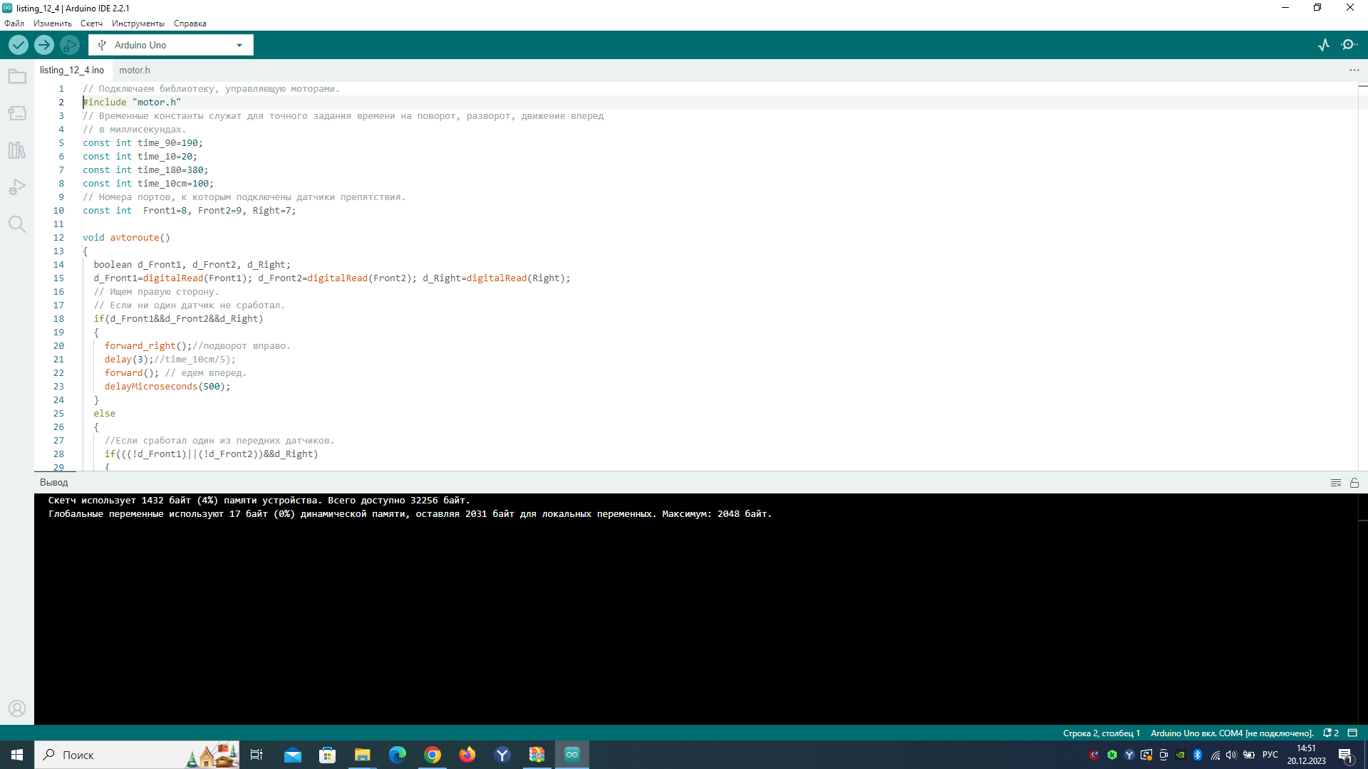

Не знаю, у меня если я так сделаю выскочит окно, что скетч должен быть в одноимённой папке. Потом уточнит - создать папку?
Спасибо. Я сейчас вообще этот скетч и этот файл положил в одну папку. И эта ошибка устранилась. Motor.h нашелся вообщем.
Но если щелкнуть два раза по этому файлу motor.h он тоже открывается как скетч. Теперь после того как я переместил их в одну папку робот выполняет только этот скетч из мотор н. Т.е датчики препятствия, сервомотор и тд. все это не работает. Просто по кругу ездиет.
Я думаю это другая песня, не программная.
Вот так объединились два скетча
Так и должно быть!!!
А как в этом случае загружать какой скетч на ардуино?

Motor.h - это не библиотека, оформленная по ардуиновским правилам. Можно конечно, найти ему общее место, но для простоты можете класть его в папку с каждым скетчем для этой машинки.
А дальше разбирайтесь, что каждый конкретный скетч из книжки делает.
Это ардуино иде сама знает, грузит левый, с опорой на все правые. Фернштейн?
