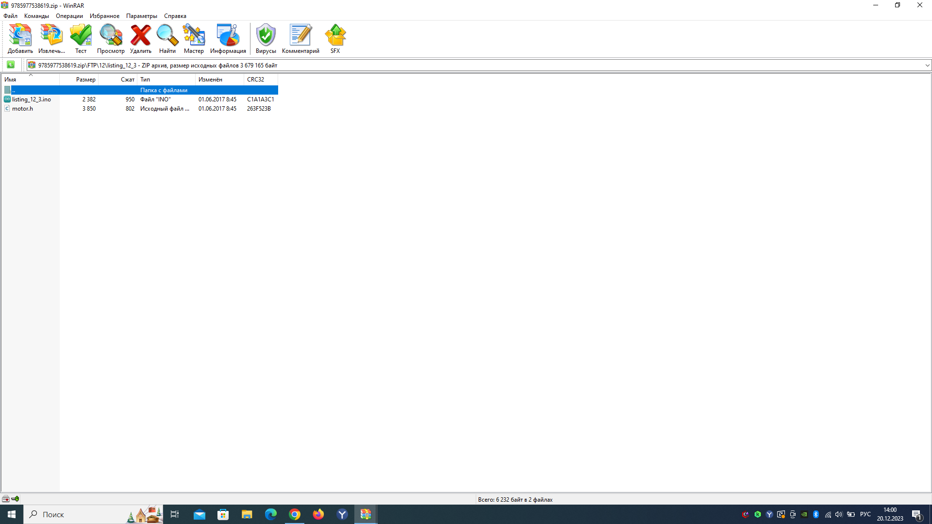

Я так понял, что этот файл должен быть на компьютере. Где его взять или скачать? Где взять этот файл? В управлении библиотекой не могу его найти. Все листинги где требуется этот motor.h не работают.

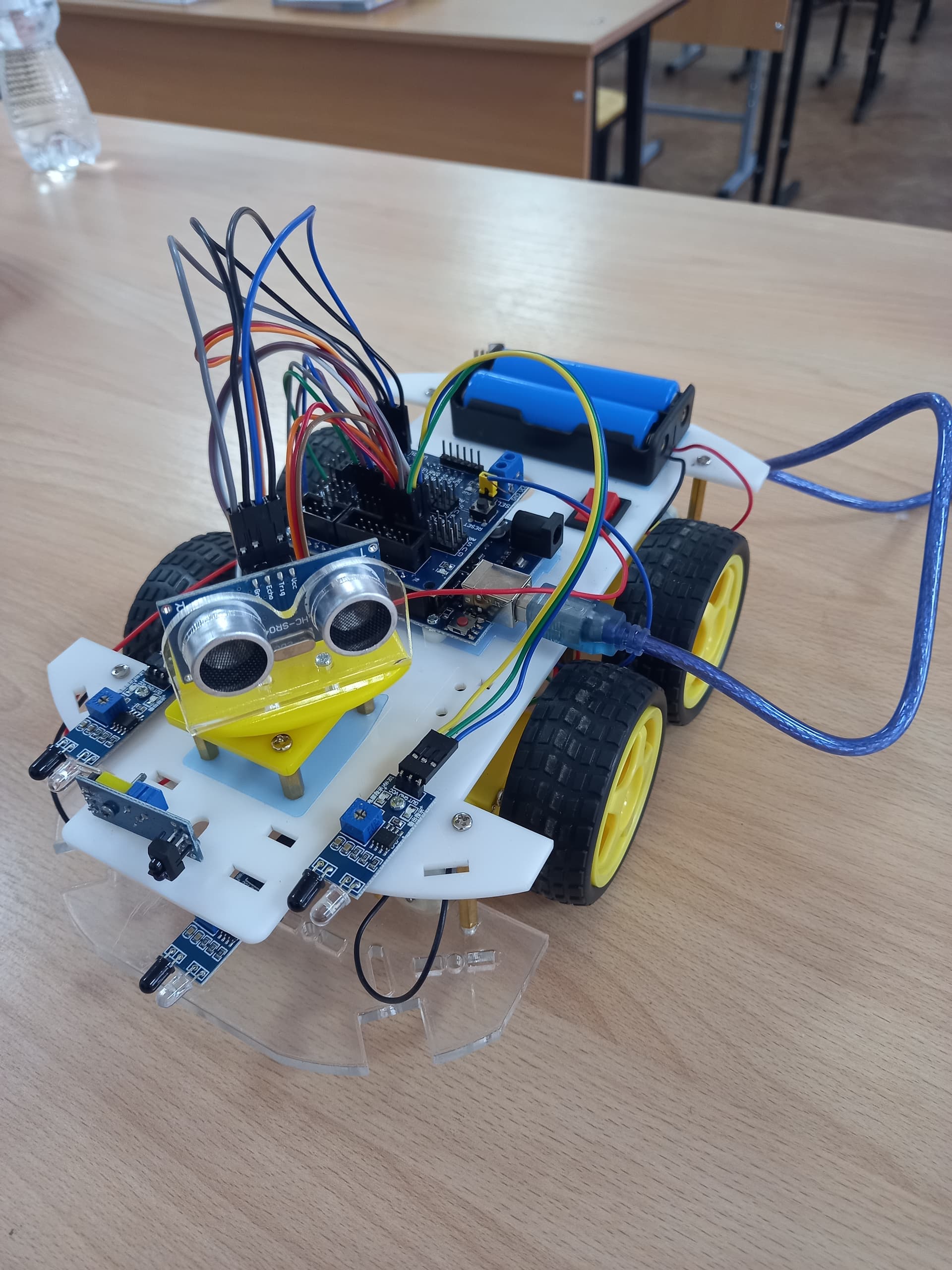

Вот этот робот должен работать по этому скетчу.
Скетчи из книги. С набором идет книга.
Скачал файл с названием “библиотека AFmotor-motor-shield-master.zip”
Не оно ?
Это я скачал. Оно у меня в загрузках как zip. В ардуино IDE нажал добавить зип библиотеку.

Вот я открываю папку которую скачал по ссылке из учебника, где находятся все эти скетчи и здесь есть какой то файл с названием motor.h
Положите его в папку рядом со своим скетчем.
Он так и лежит. Вот как я отправил скриншот. Скетч и этот файл.
А почему эту библиотеку motor.h не получается найти в ардуино? В управлении библиотеками.
Он так лежит в архиве, а не в каталоге со скетчем.
А каталог это где?
Вот где ino-файл с картинки лежит, там и каталог.
