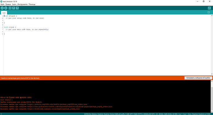

Не компилируется скетч для ESP32, нет шрифта и ошибка не читаема, подскажите, как исправить ошибку и скомпилировать проект?
Установил менеджер плат esp32 версии 3.3.7, на Windows 10 нет шрифта и ошибка не читаема, подскажите как исправить ошибку и скомпилировать проект?
как исправить ошибку, если она нечитаема?
С чего сделан такой вывод? Если это правда, то поставить шрифт, только я не вижу никаких оснований делать такое утверждение.
Разобраться в чём проблема.
Для начала, хотя бы включить полный и подробный вывод сообщений, а не пытаться собрать пазл с завязанными глазами.
И, да, кстати, если поставите подробный вывод и решите выложить его сюда, то только текстом / копипастой. Ваши скриншоты никто особо и читать не будет.
Спасибо! Не корректно устанавливал платы,переустановил, проект компилируется!
на будущее:
такое суперкороткое сообщение об ошибке говорит нам о том, что компиляция даже и не начиналась.
