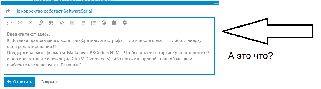

Тег вставки куска кода в форме ввода сообщений не нашёл - можете ткнуть “новичка”.
Я понимаю, что тему для шуток при желании можно найти по любому поводу, но давайте все же по существу.
Нажмите кнопку “Ответить”, сделайте скриншот и вставьте его сюда - покажем куда смотреть.
Теги на шестеренке !
