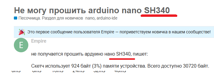

Не могу прошить arduino nano SH340
не получается прошить ардуино нано SH340, пишет:

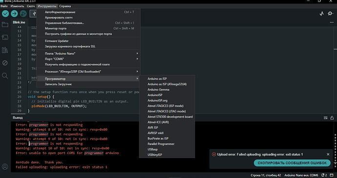

пробовал все. менял процессор со старого бутлоадера на новый, нажимал ресет перед upload, замыкал tx rx (в сериал мониторе пишет неразборчивые символы), устанавливал драйвера как на CH340 так и на чипсет материнки, менял COM порта. все бестолку. к сожалению у меня нету второй ардуино или платы для прошивки (каюсь, названия не помню). Можно ли что-то сделать, или лучше купить новую?

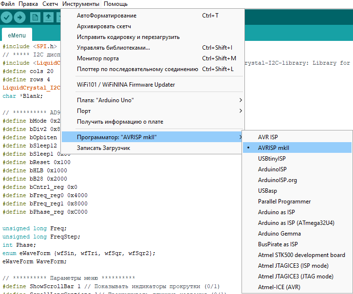

Покажи что у тебя вот тут:
Очень много букв. Соедини rx-tx и удерживая reset попечатай в эмуляторе терминала. Поиграйся скоростью. Никаких ошибок/искажений быть не должно.
лучше))) время самый дорогой ресурс
#7 читал?
случайно не то отскринил
Имя пользователя соответствует
А это что? Никогда не видел.

А в диспетчере устройств то хоть ардуино видно?
в ком портах видно, пишет USB-SERIAL CH340 (COM6)
Если эхо в порте имеется, то возможно только одно - в мк нет (или испорчен) загрузчика.
При прошивке терминал Arduino IDE закрываете?
Как вариант,(кроме того, что @BOOM выше сказал) ещё можно попробовать скачать портативную(не требующую установки) версию Arduino IDE, может ваша криво установлена.
