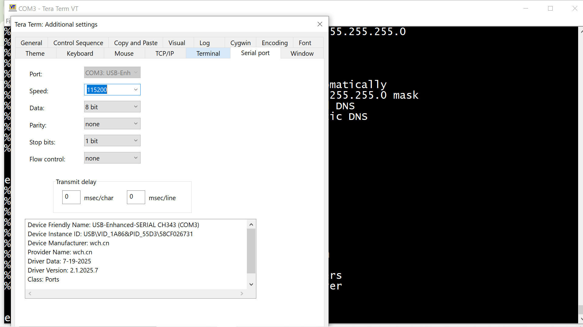

Если ты имеешь ввиду терминал, например TeraTerm или что-то подобное (но не Arduino Serial Monitor), то можешь воспользоваться ANSI ESC последовательностями для очистк экрана:
Serial.printf(“\033[H\033[2J”);
Никак. Это стыдоба а не монитор порта. Единственный способ “очистить“ его, это напчечатать какое-то количество \r\n символов
Ставь нормальный монитор (PuTTY, TeraTerm, minicom …), используй ANSI ESC-sequences. Там тебе будет и очистка экрана, и цвет, и перемещение курсора.

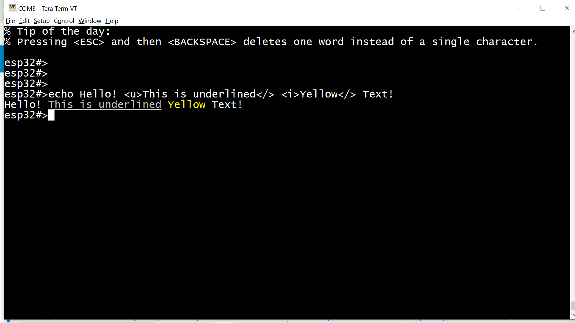

Но лучше, конечно, парсер свой написать для printf и сделать свои теги. Типа такого:

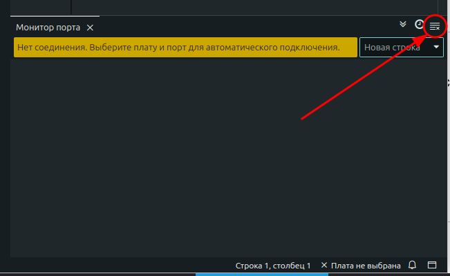

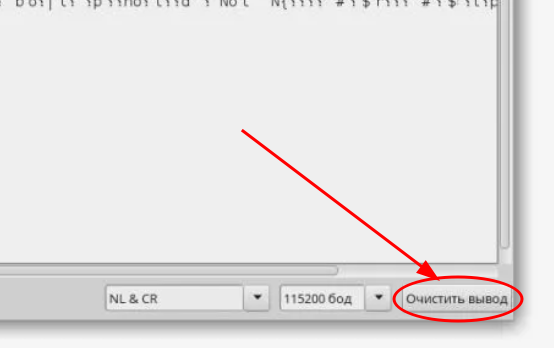

вы про окно вывода? а кнопочку нажать не вариант? там справа, очистка экрана

У меня 1.8.19 и такого нет
переходи на 2.3.6 это уже другой уровень
Эмммм…
Вроде всегда было…
Ну и как эту кнопку задействовать из скетча?

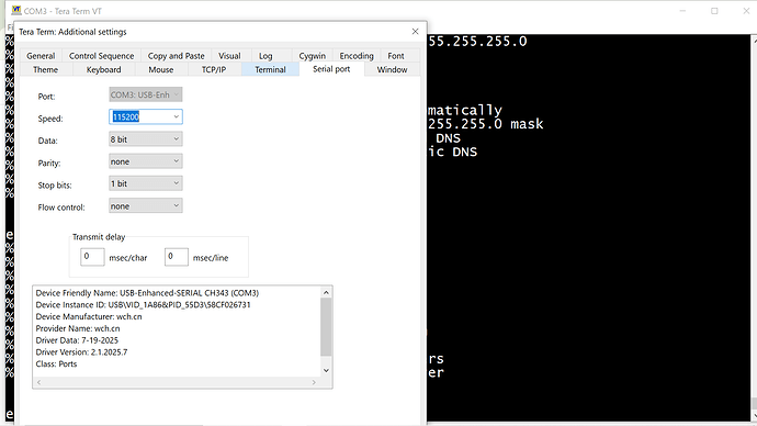

Ей богу, поставь себе TeraTerm и не мучайся больше никогда :).
Смотри, какая красота :slight_smile:
