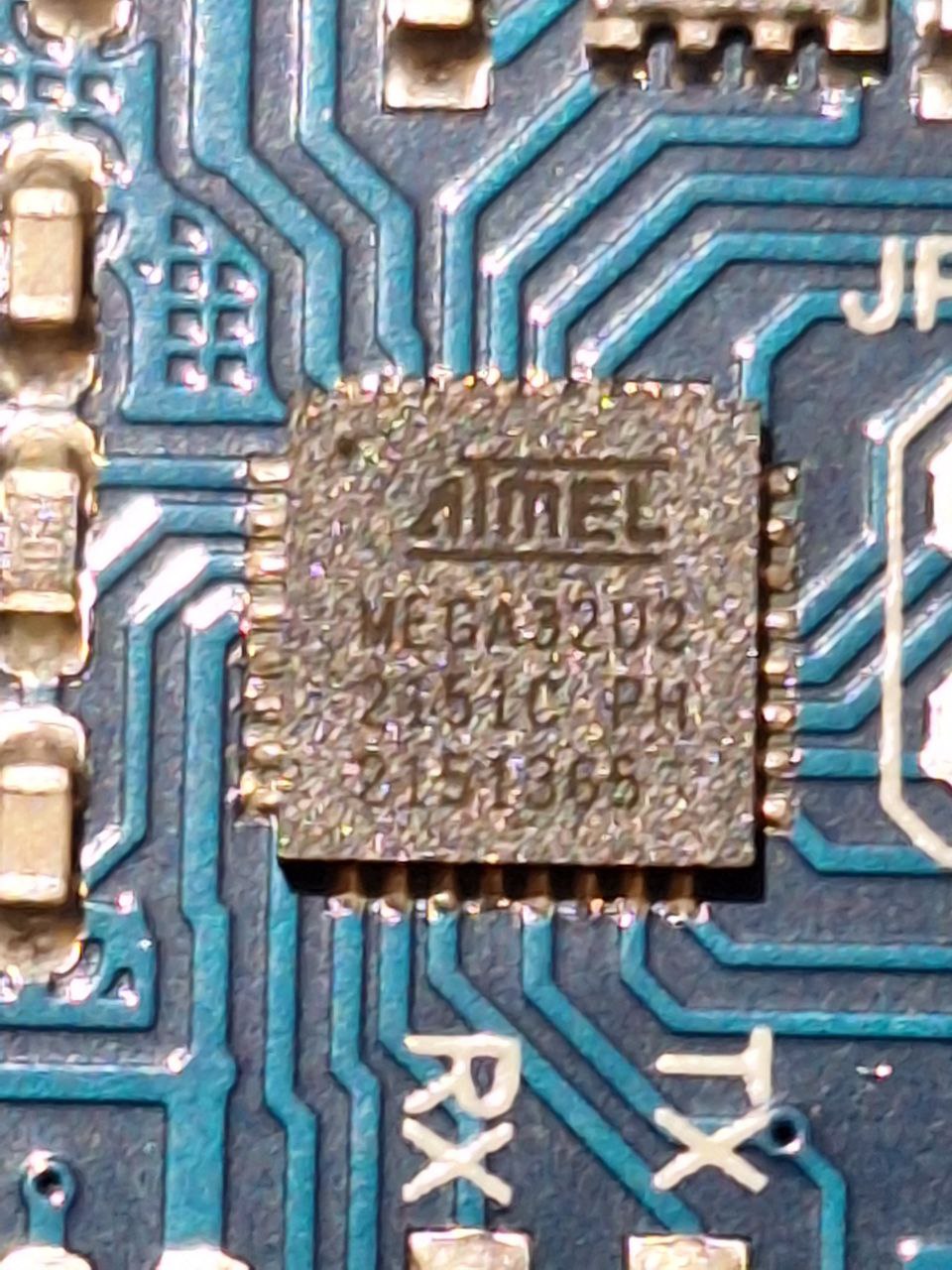

Микросхема MEGA32U2

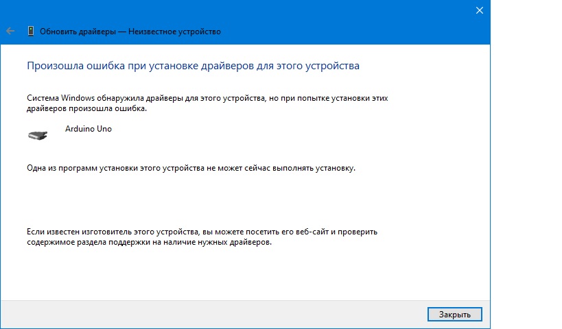

Нажимаю обновить драйвера мне выбрасывает воттакую информацию:
Система виновс обнаружила драйвера но при попытке установить произошла ошибка.
Микросхема MEGA32U2

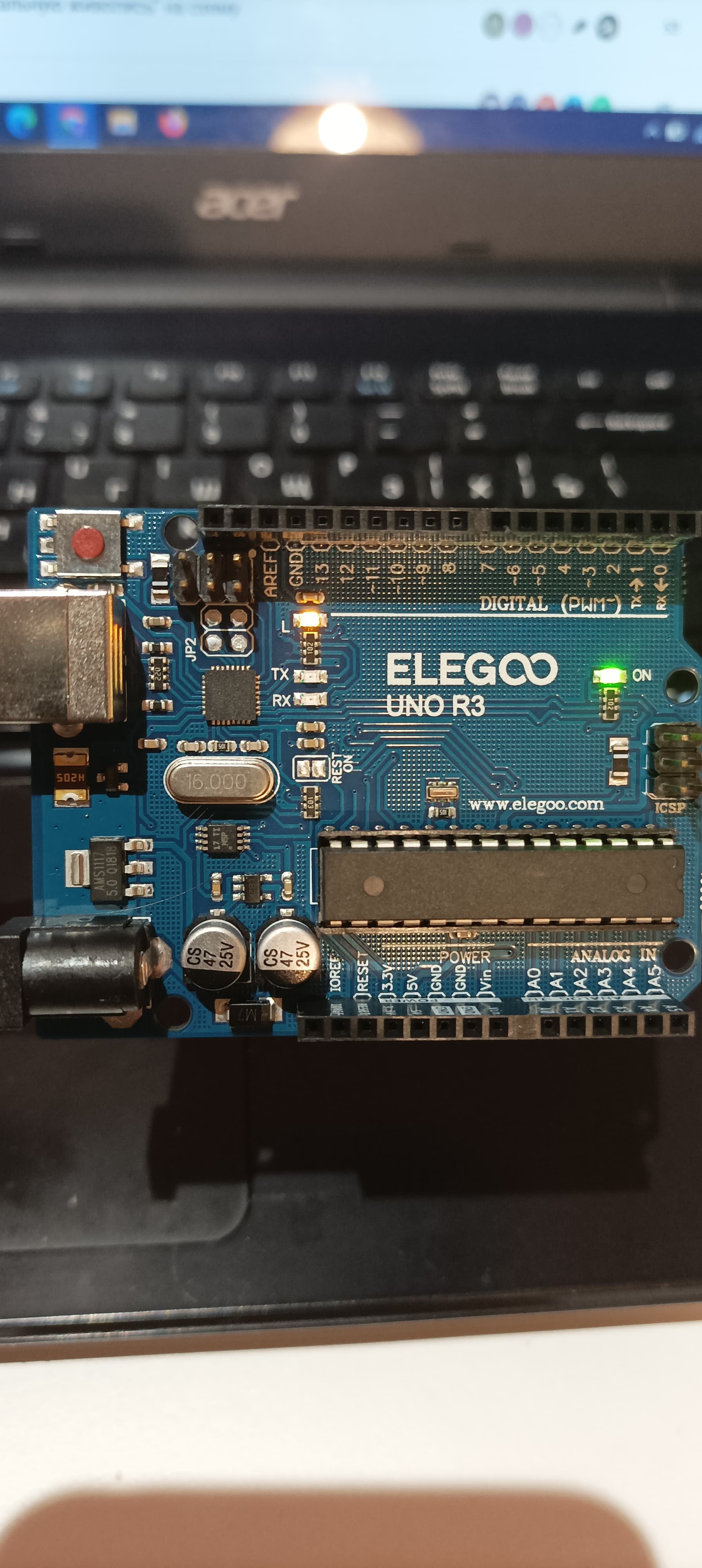

Какое полное название платы и микроконтроллера?
32U2 это не Uno !!!
Uno это чип 328. У вас это Leonard или Pro Micro. Если загрузчик внутри живой, то при нажатии Reset должен кратковременно появляться другой девайс в диспетчере устройств.
mega32u2 - это драйвер USB. Основной контроллер mega328.
Это как 32U4 только памяти меньше …
На Uno и Mega ставили 16U2 …
Общее фото платы есть ?
А ещё раньше 8U2)

Возможно, вам надо прошить 32u2. Поищите для неё прошивку.
Я нашёл только здесь., но не уверен, что это 100% что нужно
https://github.com/PrusaOwners/mk3-32u2-firmware
На всякий случай сохраните старый дамп.
Первый же вопрос был.Трудно было написать ELEGOO UNO R3?
Попробуйте для проверки установить драйвера на другом компьютере
из папки ардуины drivers надеюсь установочный файл драйверов запускали? (dpinst-amd64.exe)
да запускал
с подключенной ардуиной? и винда какая?
