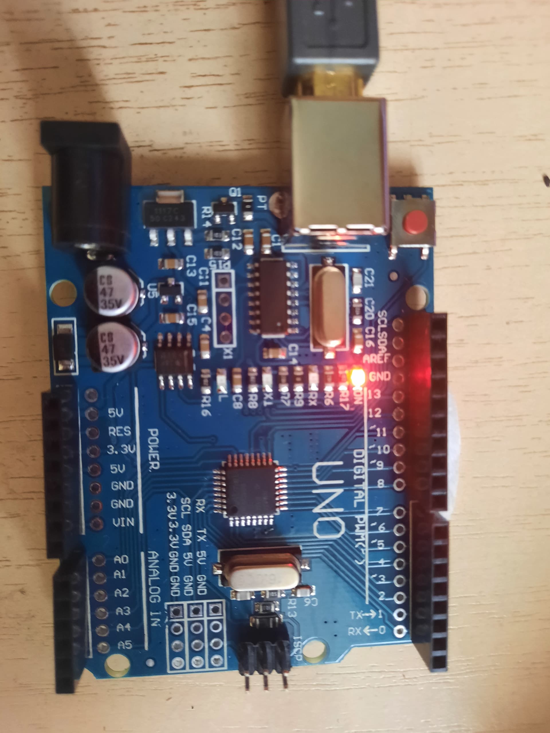

Не могу загрузить скетч помогите

по правильному две лапы от чипа поднять, загрузчик перешить на правильный, сейчас из поднебесной активно чипы 328PB спихивают, рассовывают и в нано и в уно
Т.е надо распаять 2 лапы от микрочипа?
Нет у него программатора …
Я закажу, ну или можно как-то через attiny85 сделать программатор?

Где купили эту плату UNO ? Можно ссылку на Али именно на этот лот ?
Я через ozon заказал

Тогда ссылку на лот на Озоне
Там же наверняка есть комментарии купивших … вдруг кто то решил вопрос …
https://ozon.ru/t/47onLag
у меня приятель добрый десяток прикупил, что самое удивительное пара штук шилась, остальные нет, переделал по фэншую
Один отзыв есть что не прошивается …
Я бы попробовал для начала “помыть” плату спиртом в районе 328PB и её резонатора с двух сторон. USB кабель другой попробовать использовать. Жизнь в плате есть, но что то её сбрасывает/тормозит в самый не подходящий момент …
Всё тщательно помыл
Продуй, просуши и пробуй …
Сделал уже, ничего не изменилось
Вот всё помыл и высушил
