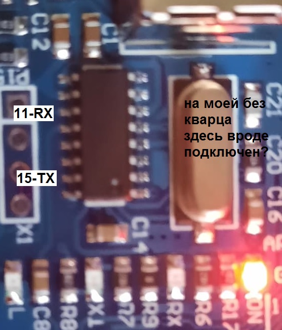

Не могу загрузить скетч помогите
На моей ESP32-CAM motherboard CH340 11pin - RX; 15 - TX. Кварца нет.
Что у ТС сложно сказать по фотке (качеством не блещет)
он запаян но никуда не подключен, муляж
Хитрооо… )))
были дешёвые шнурки на сотовые, там микроконтроллер как раз использовался, то-есть софтовый уарт
Еще накопал - к 6 выводу на моей подключен керамический конденсатор большой емкости, вторым концом на GND. Больше этот вывод никуда не подключен. Напряжение на кондере +3,56V, хотя на м/с идут и +5V USB и +3,3V внешнего LDO. Что за напряжение накачки - хз. Я конечно сомневаюсь, что ТС сможет измерить напряжение мультиметром, но у него судя по фотке это кондер C1.
