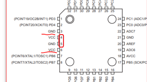

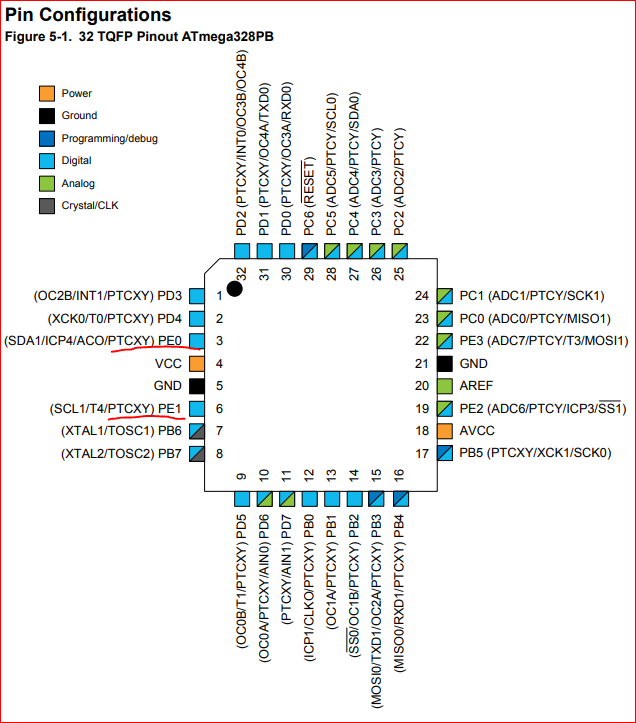

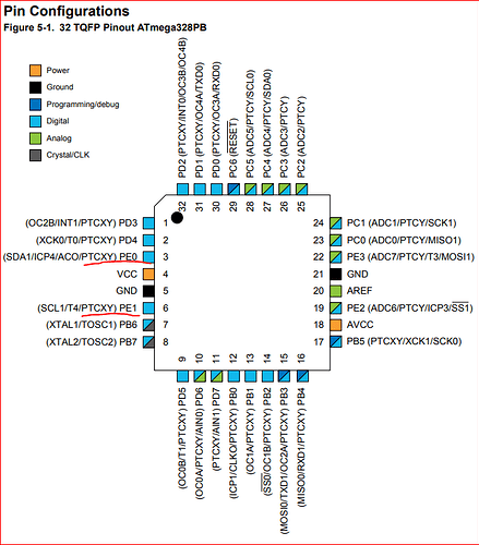

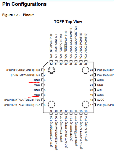

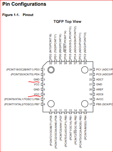

Прозвоните, пожалуйста, ноги на плате:
PE0 не должен быть соединен с GND, а PE1 не должен быть соединен с VCC.
328PB pinout
328P pinout

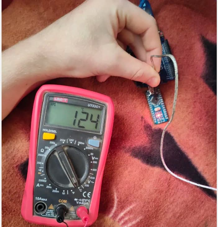

там в отзывах один перец пишет:
пришла подключил к пк а светодиод не моргает так как это должно быть подумал ладно может не загружена прошивка решил сам накатить прошивку мигающий светодиод а оно не загружается вообще все время выбивает ошибку ну ирешил я взять ее в руки и посмотреть ближе на дефекты которые не заметил сразу после распаковки и сразу же обжигаю пальцы так как сама микросхема разогрелась до 110 градусов цельсия ну снял это на видео
да еще с поддельной CH-340
А её то зачем подделывать? Это же чисто китайская разработка.
не знаю, если на чипе всё затёрто - подделка, работает даже без кварца и разводка не совпадает
Так есть такие официальные CH340, которые без кварца работают.

раньше смотрел, по распиновке ничего не подходило, надо более внимательно глянуть, если руки дойдут
Прозвонил.
3- не звонится GND
4 - звонится на VCC
5 - звонится на GND
6 -не звонится VCC.
Что это значит? можете пояснить тому, кто не в контексте? Это какой то “неправильный” чип?
мне что-то надо сделать?
Какую тогда плату выбирать Arduino Nano, что бы без лишних сложностей потом пусконаладкой заниматься?
PB получается, какой то специфический микропроцессор? Не рекомендован к покупке?
Значит нормально разведена плата, под PB.
если 3 и 6 в воздухе тогда ядро миникоре и вперёд и с песней
