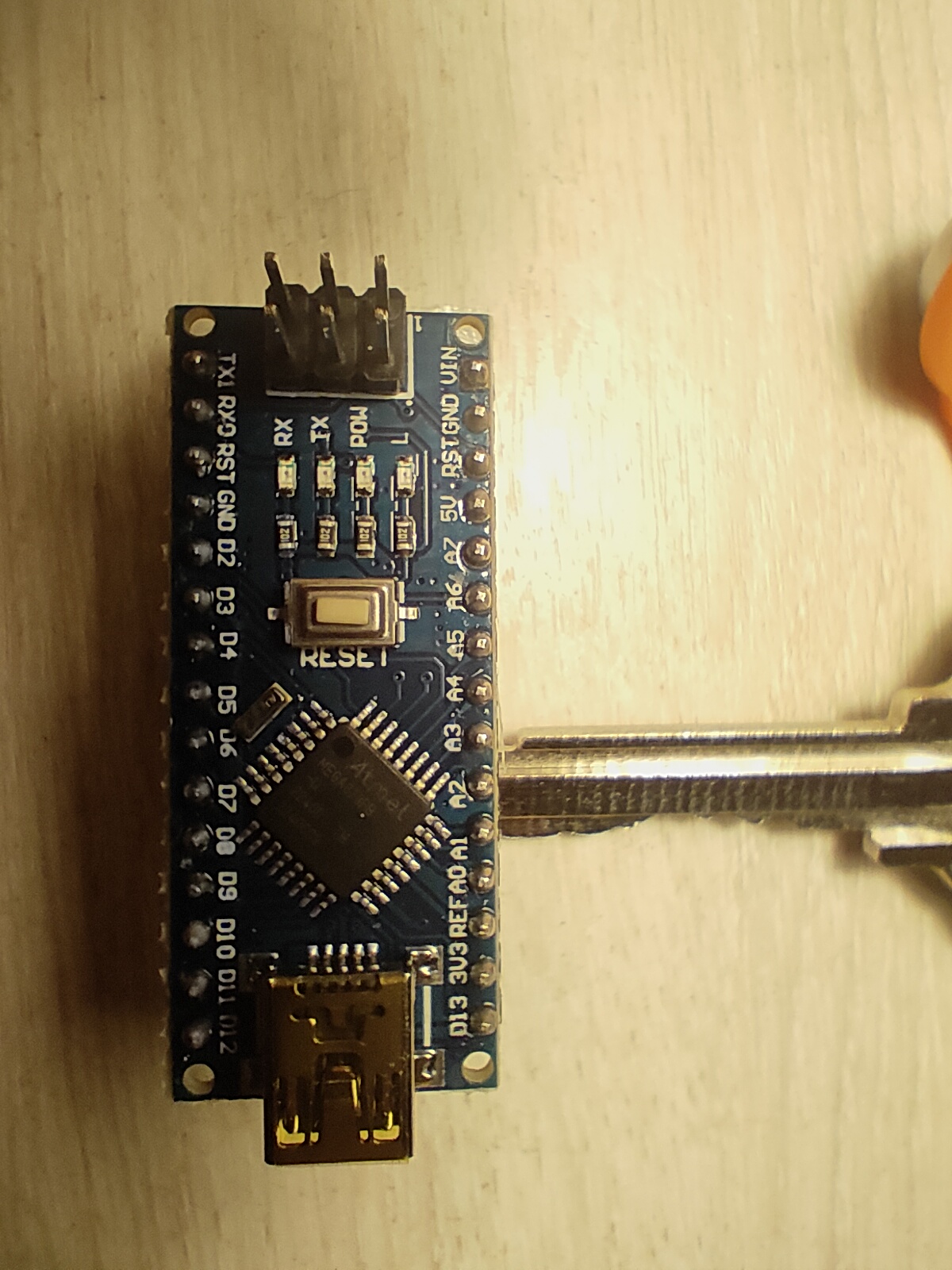

Поставил:
Arduino IDE
Java JRE
драйвер на TTL конвертер
микропроцессор выбираю ATmega328 или ATmega328(Old bootloader)- без разницы, ошибка одна и та же
Copyright (c) 2000-2005 Brian Dean, http://www.bdmicro.com/*
Copyright (c) 2007-2014 Joerg Wunsch*
System wide configuration file is "C:\Users\user\AppData\Local\Arduino15\packages\arduino\tools\avrdude\6.3.0-arduino17/etc/avrdude.conf"*
Using Port : COM8*
Using Programmer : arduino*
Overriding Baud Rate : 57600*
avrdude: ser_open(): can’t set com-state for “\.\COM8”
avrdude done. Thank you.
Failed uploading: uploading error: exit status 1
Скорость для порта менял, ставил меньше 57600, ставил больше 57600, ставил 57600
Не понимаю. Попробовал на ТРЕХ разных компьютерах, результат одинаковый. Все три платки себя так ведут.
Кабель USB заказывался с одной из плат.
При подключении платы L однократно моргает.
Потом просто горят интикаторы POW и TX.
При попытке залить скетч гаснет индикатор TX, вспыхивает индикатор L. После того как IDE выдает ошибку, снова загорается индикатор TX.
Куда копать? Или все три платы не правильно работают?
Раньше на продаваемых Arduino уже был залит скетч постоянно моргающий светодиодом L раз в секунду. Вы пишите, что на ваших платах после включения постоянно горят POW и TX, так?
Если когда горит TX, нажать и удерживать RESET на Ардуино, то TX гаснет пока удерживается RESET?
Монитор COM порта в Arduino IDE запускается?
Что написано на прямоугольной микросхеме с обратной стороны платы?

Да, так. POW и TX. При подаче питания на плату индикатор L вспыхивает 8 раз ( с разным периодом), далее гаснет, загорается индикатор TX
Да, при зажатой кнопке TX гаснет. Отпускаю кнопку- индикатор L вспыхивает. Потом опять зажигается TX.
в IDE видно ли порт, куда “зацепился” Arduino? Если речь об этом, сто крин выше. С Диспетчере устройств Arduino присутсвует на порту 8, судя по диспетчеру устройств, драйвер стоит корректно.
[quote=“Upper, post:8, topic:11444, full:true”]
[/quote] та прямоугольная микросхема тупа без маркировки, это точно. Не тускло, не наразборчиво- маркировки тупо нет на черном корпусе, только ключ.
