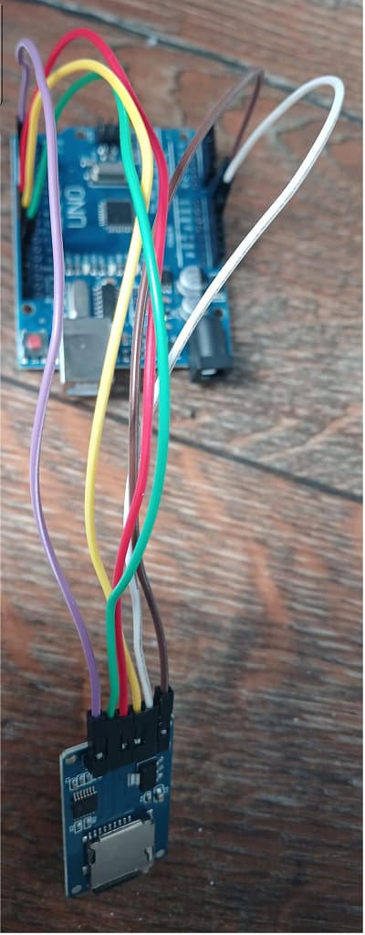

Здравствуйте!
Флэшка 124ГБ, FAT 32, кластер 4096,
Подключаю согласно примеру в меню Arduino-IDE Файл → Примеры → SD → File.
Ни с одним из двух адаптеров флэшка не определяется.
Initializing SD card…initialization failed
Что еще можно попробовать? Спасибо!
Адаптер вот такой
PS Пробавл еще форматировать флэшку так, чтобы у нее был только один раздел на 4ГБ.
Библиотека видит только 8 Gb флешку в FAT32, ставь и всё заработает. Либо ищи другую библиатекy.
а если на этой флешке создать единственный раздел на 8 Gb?
а тип флешки может быть SDXC?
на какой флешке? которая на 128 гиг. Не будет всё равно работать хоть как ты её не форматируй. Купи флешку на 8 гиг форматни по умолчанию стандартным размером кластера фат32 и всё взлетит
Что-то не взлетает.
Тестирую примером из Arduino-IDE.
В переводе на русский пишет так:
Инициализация SD-карты… ошибка инициализации. Что нужно проверить:
  • вставлена ли карта памяти?
  • правильно ли подключено устройство?
  • изменили ли вы вывод ChipSelect, чтобы он соответствовал вашему экрану или модулю?
