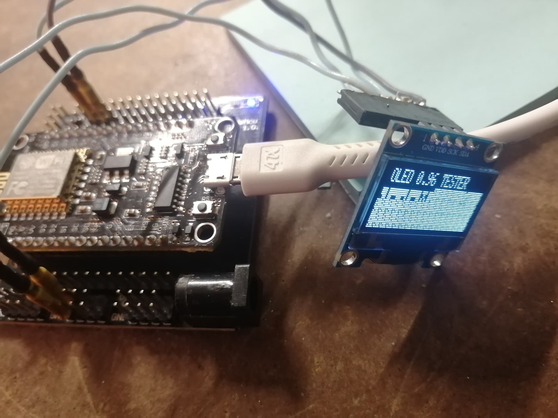

Ты продолжаешь дурака изображать из себя? Что хотел этим сказать.

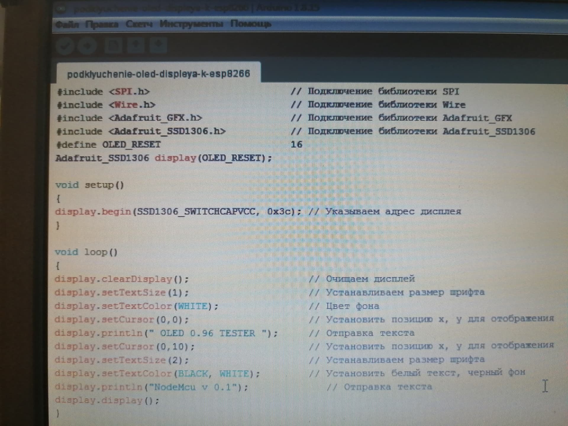

У меня все мои индикаторы 128х64 имеют адрес 3C.  Почему ты постоянно лезешь в то, в чем понимаешь немного меньше свиньи с апельсинами?
Незнание калчерал референсес привычных всем, странные шутки, катушка Хренова, ссылки на давно умерших людей с ламповыми приемниками… Весна близко, плановая госпитализация скоро? Просто поясни, я тебе передачку …с апельсинами пришлю! Тематичную. Нужно узнать, что можно в дурку передавать… Кто подскажет?
Я для ТС скопировал пример из Адафрутовской библиотеки.
Специально для Андриано - в обычном Arduino IDE неподходящие под плату примеры не открываются в разделе “Примеры” ;)).
ТС! Посмотри, как описана геометрия экрана. Сравни со своим кодом. Этот код ТОЧНО работает на 8266!
