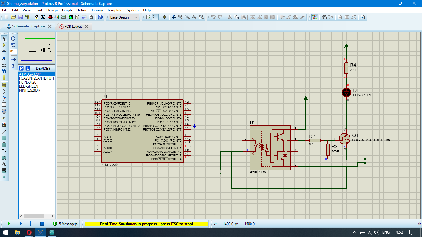

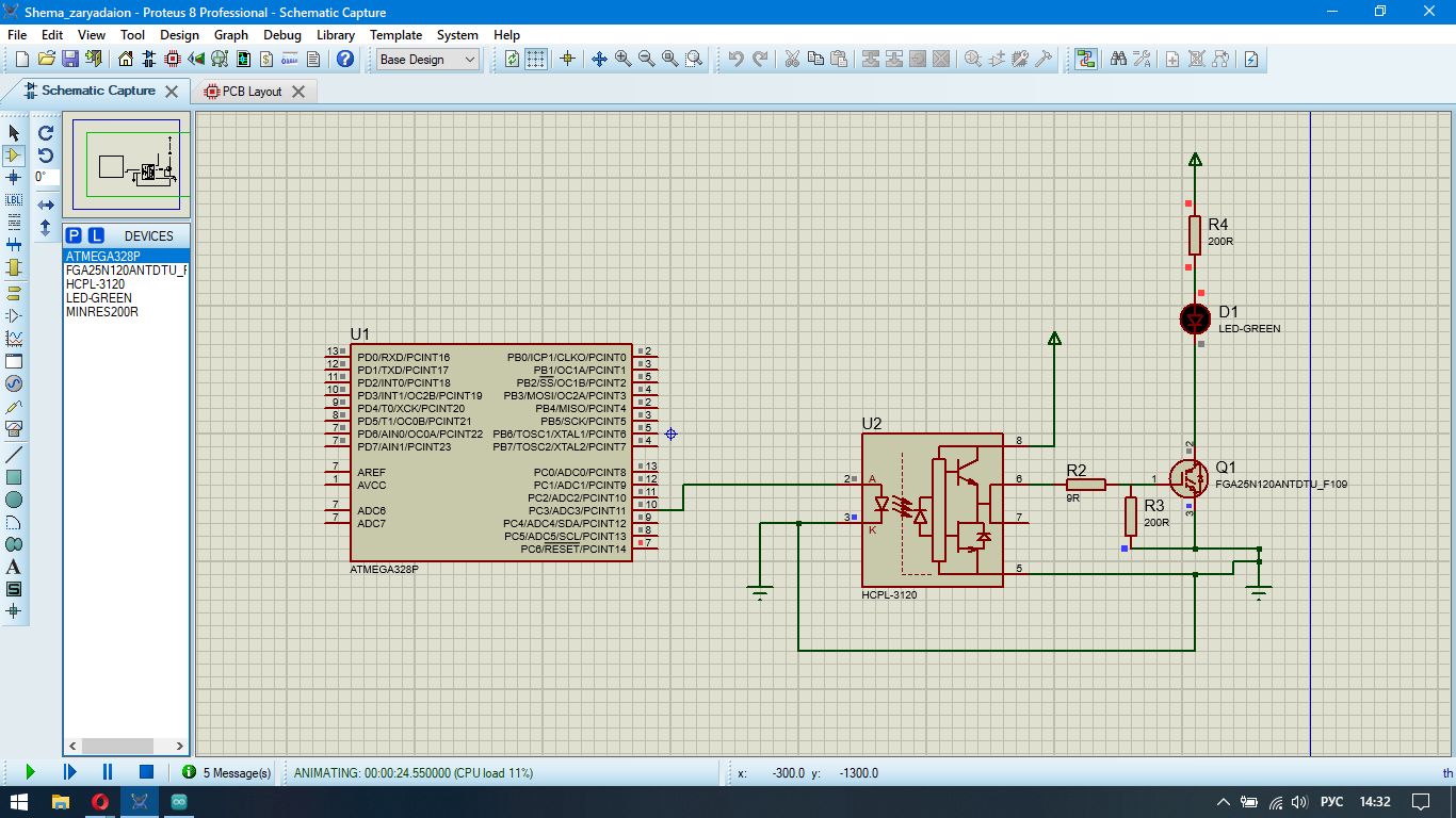

Здравствуйте уважаемые гуру! Помогите пожалуйста новичку. Хочу смоделировать работу схемы на базе Arduino UNO для управления IGBT транзистором в программе Proteus. Составил схему, добавил микроконтроллер, драйвер управления IGBT ну и собственно сам IGBT И примитивную нагрузку в качестве светодиода. Написал простенькую программу в Arduino IDE в которой микроконтроллер раз в 5 секунд подаёт сигнал на драйвер управления IGBT.

После компиляции и загрузки прошивки в схему PRoteusа, светодиод на выходе IGBT транзистора не горит и выходной сигнал с оптодрайвера не выходит, состояние схемы видно на фото.
нога 23 это не верно видимо

  2. На картинке чётко видно, что пин с которого подаётся сигнал находится в состоянии INPUT, а не OUTPUT, как должен быть;
Второе, видимо потому, что в огрызке скетча, Вы переводите в OUTPUT пин 23, который потом и используете, но у UNO нет такого пина. Тот пин, что нарисован на схеме, в UNO называется A3.
Нет, в состояние INPUT он переходит после того, когда я к нему пытаюсь подключить анод оптопары на схеме. Код подправил

повесь светодиод с резистором на А3.
будет мигать?
Нет, только горит.
5000 это 5 секунд - ждите там видно сколько времени прошло для proteus …
Как раз ДА. Вы в OUTPUT переводили несуществующий пин. Теперь, вижу поправили.
Без токоограничивающего резистора? Скажите спасибо, что не переходит в состояние “дым”.
код все равно неполный
где подписано питание выходного узла?
зачем в затворе 200 Ом?
