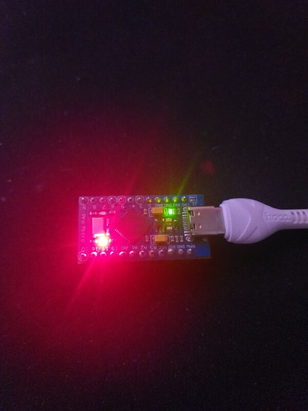

Не получается перепрошить arduino pro micro
Вопервых вот код

Плата определяется, но ничего не происходит.
горит led tx и питания, пытаюсь пере прошить и бесконечная загрузка, иногда слетает и выводит ошибку.
иногда бывает так что сбрасывается номер порта, почему? не знаю.
В какой-то момент про подключении горели tn и rt led.
в общем не вышло.
Ставлю на загрузку в плату, и всё…
На скриншоте написано "Программатор “Arduino as ISP”, при этом на фото явно никакого программатора нет.
Reset пробовали прижать к земле в момент попытки загрузки ?
И выберите плату Leonardo
Он по умолчанию сам определился.
Пробовал ресет, но плата просто перезапускается, пока не горит led (левый) порт не видит плату. Однако звук подключения есть., и всё сбрасывается вот с такой ошибкой

При выборе платы леонардо и нужного порта, также идет загрузка, очень… долгая, короче бесконечная
При Reset должен в системе еще один порт появиться !!!
Да появляется, но на несколько секунд.
ссылка на ютуб ролик 1https://youtu.be/GOpFCMwodnA
1 нужно удалить.
Только щас заметил что arduino тёпленькая, сгорела получается?
Если по Reset появляется другой порт, то загрузчик внутри МК работает.
Если в настройках IDE поставить галочку “Показать подробный вывод” “Загрузка”, то должны появляться сообщения поиска порта. Для IDE 1.8.хх оно выглядит примерно так

Пишет вот такую ошибку
avrdude: butterfly_recv(): programmer is not responding
Полный вывод при запуске загрузки

И да, вот настройки, может я в них что-то накосячил?
У меня при настройках как у вас в IDE 2.1.1 выводится

Что у вас выводится после сообщения о размере скетча и переменных?
Если у вас установлена IDE 1.8.xx то попробуйте в ней. Там более наглядно выводится поиск портов. Если не установлена, советую установить portable версию 1.8.19. Она не влияет на уже установленную, и бывает полезна.
https://docs.arduino.cc/software/ide-v1/tutorials/PortableIDE
Можно попробовать коротко нажать RESET (или отпустить предварительно нажатый) сразу после появления сообщений
Performing 1200-bps touch reset on serial port COMx
Waiting for upload port…
Переустановил на версию 1.8.19 , настроил, но ничего не поменялось.

Допустим я ресетнул сразу же.
Что теперь?
Начали гореть все (RT TX v) led
