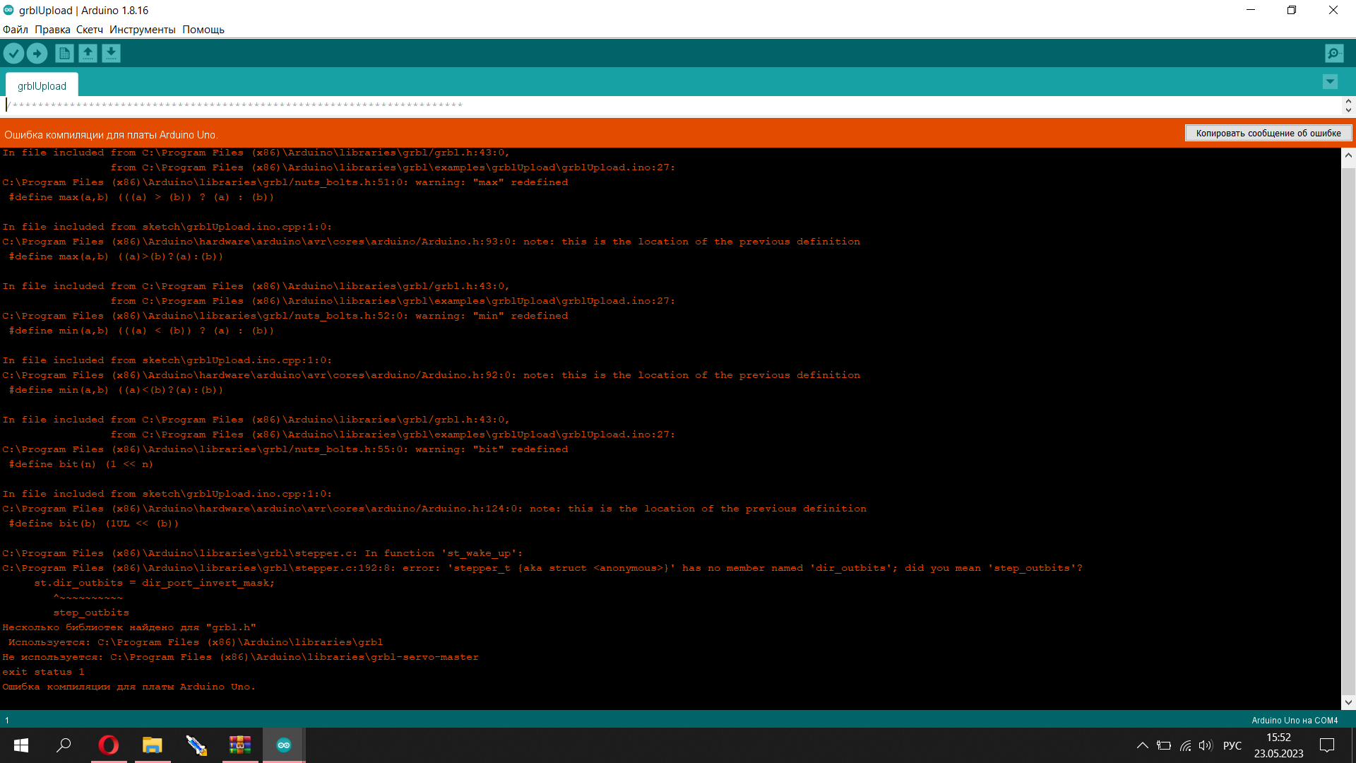

Здравствуйте! Пытаюсь сделать чпу на основе ардруино уно, но столкнулся с проблемой. При заливке прошивки на плату выдаёт ошибку компиляции. Ссылку на джирбл прилагаю
А теперь эти ошибки полностью скопипастите текстом в сообщение, ибо на Вашей картинке … сами читайте :slight_smile:
Там ошибка написана Русскими буквами: Несколько библиотек найдено для “rgbl.h”
Остальное Warning’и вроде бы…

In file included from C:\Program Files (x86)\Arduino\libraries\grbl/grbl.h:43:0,
from C:\Program Files (x86)\Arduino\libraries\grbl\examples\grblUpload\grblUpload.ino:27:
C:\Program Files (x86)\Arduino\libraries\grbl/nuts_bolts.h:51:0: warning: “max” redefined
#define max(a,b) (((a) > (b)) ? (a) : (b))
In file included from sketch\grblUpload.ino.cpp:1:0:
C:\Program Files (x86)\Arduino\hardware\arduino\avr\cores\arduino/Arduino.h:93:0: note: this is the location of the previous definition
#define max(a,b) ((a)>(b)?(a):(b))
C:\Program Files (x86)\Arduino\libraries\grbl/nuts_bolts.h:52:0: warning: “min” redefined
#define min(a,b) (((a) < (b)) ? (a) : (b))
C:\Program Files (x86)\Arduino\hardware\arduino\avr\cores\arduino/Arduino.h:92:0: note: this is the location of the previous definition
#define min(a,b) ((a)<(b)?(a):(b))
C:\Program Files (x86)\Arduino\libraries\grbl/nuts_bolts.h:55:0: warning: “bit” redefined
#define bit(n) (1 << n)
C:\Program Files (x86)\Arduino\hardware\arduino\avr\cores\arduino/Arduino.h:124:0: note: this is the location of the previous definition
#define bit(b) (1UL << (b))
C:\Program Files (x86)\Arduino\libraries\grbl\stepper.c: In function ‘st_wake_up’:
C:\Program Files (x86)\Arduino\libraries\grbl\stepper.c:192:8: error: ‘stepper_t {aka struct }’ has no member named ‘dir_outbits’; did you mean ‘step_outbits’?
st.dir_outbits = dir_port_invert_mask;
step_outbits
Несколько библиотек найдено для “grbl.h”
Используется: C:\Program Files (x86)\Arduino\libraries\grbl
Не используется: C:\Program Files (x86)\Arduino\libraries\grbl-servo-master
exit status 1
Ошибка компиляции для платы Arduino Uno.
и как быть?
Обратиться к автору кода. Он в строке №91 файла “stepper.c” закомментировал свойство dir_outbits, а обращение к нему в строке №192 оставил. Так не может работать. Пусть исправляет.
