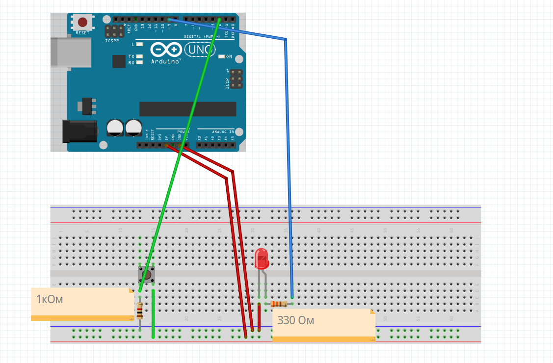

Воссоздал схему в программе Fritzing, делаю все по видео-урокам с канала “Радиолюбитель ТВ”.
При нажатии кнопки светодиод не загорается.
P. S. В программе не знаю, как отмечается анод и катод светодиода, но анод подключен к 2 входу, а катод к заземлению.

Ошибся при написании текста. Анод подключен к 9 входу.

ладно пальцем в небо - переверни диод у себя в схеме
или добавь после 7 строчки пару строк
digitalWrite(LED, HIGH);
при сбросе диод должен моргнуть на секунду, доложи нам ![]()
Не-а, переворачивал и в том, и в другом случае, после добавления строки. Не горит.
Не горит.
Сгорел ! А если на +5 перенести провод с анода ???

Нижний ряд вашей макетки

На картинке светодиод подключён через резистор к девятому пину, а не напрямую ко второму, как написано.
У кнопки не верно подключено ! Резистор надо на нижний ряд переподключить (+5), а с другой ножки кнопки на верхний ряд (GND)
Вот щас не понял? Резистор притягивает пин к земле, при нажатии кнопки на пин попадает питание. Обычно делают наоборот, но можно и так, почему нельзя?

красный провод оторвать от 9 пина и на +
диод горит?

Почему левый жёлтый провод воткнут в 3.3В, а не в 5В? В принципе, может и не хватить, формально там нужно 3.5, чтобы HIGH стало.
это иллюзия на фото так проявляется, ужо проходили
Горит! С чем могло быть связано “негорение”? Я всё вернул в прежнее состояние.
