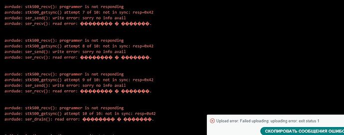

Не прошивается ардуинка

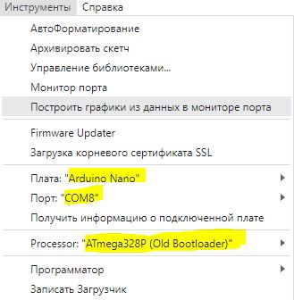

прошиваете как 328PB или как обычная ардуина?

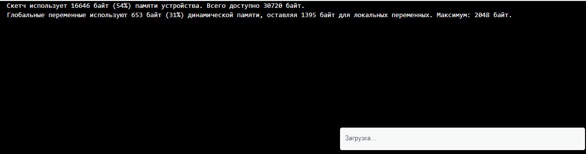

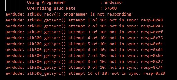

Прошивается вот так
Одна прошивается, вторая нет.

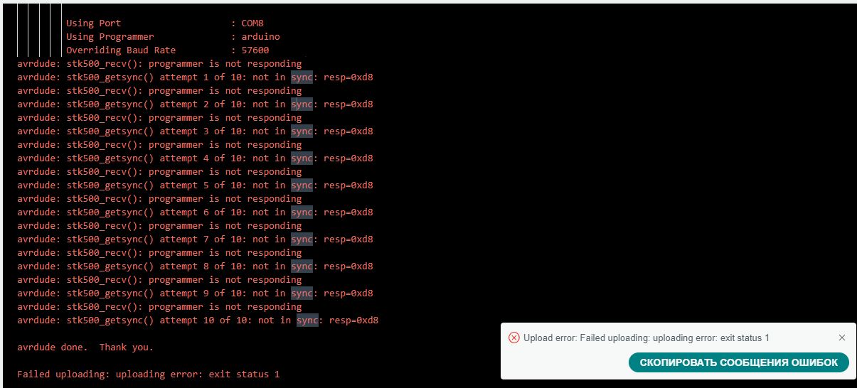

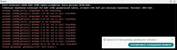

Выкидывает ошибки
начинаешь загружать и вот так она зависает
тыкаешь на перезагрузку
повторно пытаешь и снова. Она не пытается даже, tx rx не горят. Может раз моргнет RX и все.

Отключаю USB и снова подключаю
Суть в том, что она вообще не хочет выходить на связь.
С начала срабатывала через раз, сейчас и вовсе перестала.
Если точно такая же работает, значит дело в ней.
Умер МК, слетел загрузчик или проблема с пайкой.
Я пытался подключить через другую nano и прошить загрузчик через SPI
Выкинула ошибку
Arduino: 2.3.2 (Windows 10), Плата:“Arduino Nano, ATmega328P (Old Bootloader)” avrdude: Yikes! Invalid device signature. Double check connections and try again, or use -F to override this check. Ошибка при записи загрузчика.
и все заканчивается так.
Взял фен, снял чип, замыканий нет. Запаял обратно пропаял паяльником.
Ничего не изменилось.
По всему реально проблема с чипом и его не прошить.

Не удивительно, сигнатуры ATmega328P и ATmega328PB разные
Есть 2 328pb, одна все ок, другая не ок.
Разница чисто в платах. Первая работает, загружается.
Вторая через раз, через 2 грузила и после вовсе перестала.
Загнал лошадку …
сей “боливар” надругательства не вынес
Он изначально бракованный был.
Вот дальше я уже пытался его добить… Но ничего не изменилось.
Флаги или сигнатуры, я не знаю как читать.
Проще выбросить и другой купить.
Если получится оживить, он будет явно не самым надежным.
