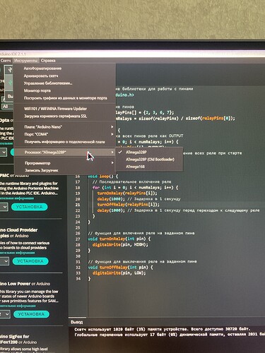

Покажи настройки ардуино ИДЕ (плата, порт, бутлоадер и тп)
Это?

  1. Китайская нано будет только с old bootloader грузиться (это если нано v2 на atmega328), но может быть и на atmega168.
  2. Ардуина точно на COM4 села?
Там другой и не выбрать порт
Ну если так и выставить олд бутлодер то всё должно грузиться.
В том то и дело, что нет. Прикола не понимаю
Ну тогда пора забить ))
Это да) Спасибо за помощь)

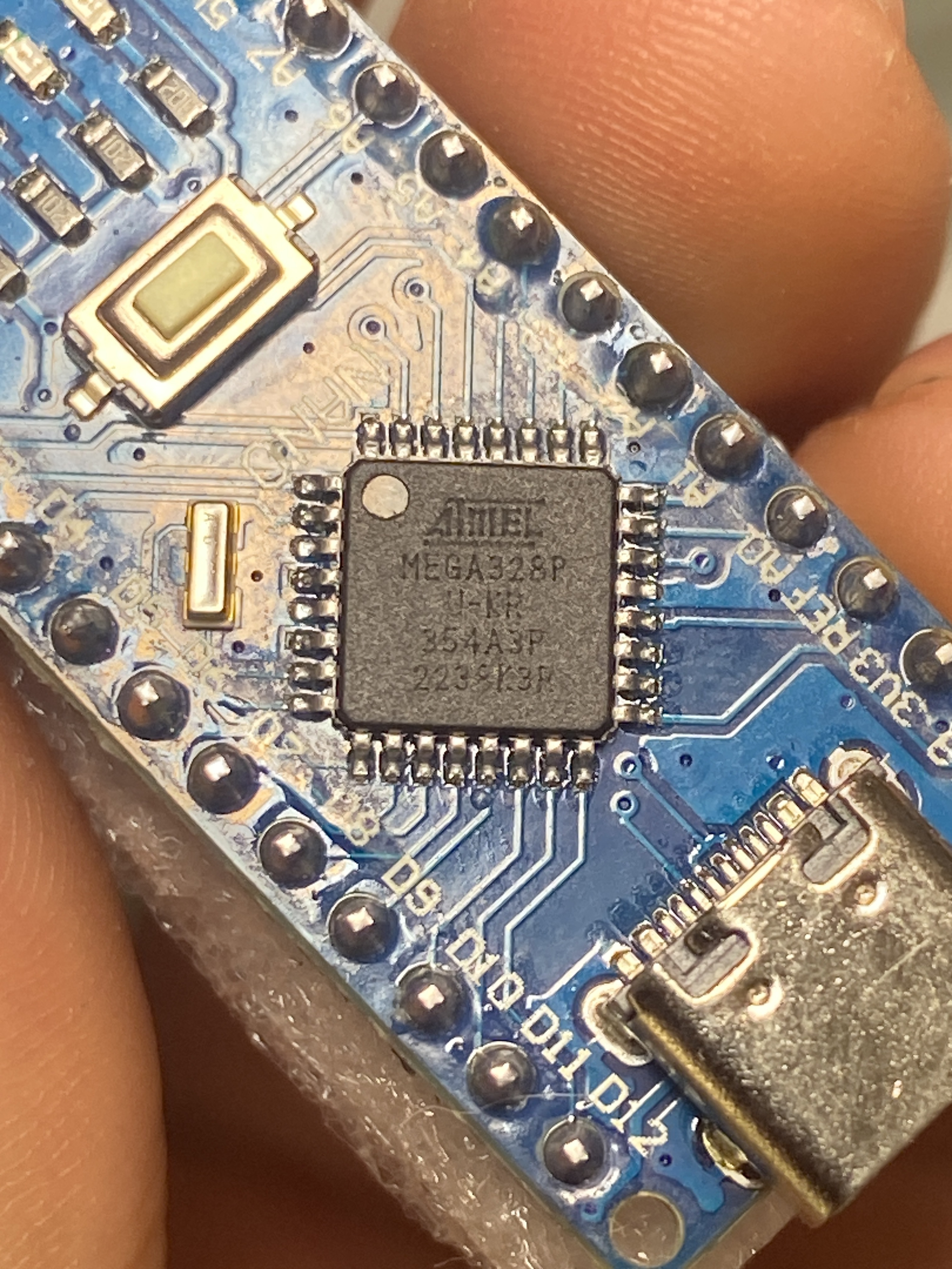

сфоткай чип нано, слова совместимый, наводят на мысль о ЛГБТ.
нана как нана …
Только USB почему-то micro…
чистый тайпС
У меня на нанах только mini-USB )))
