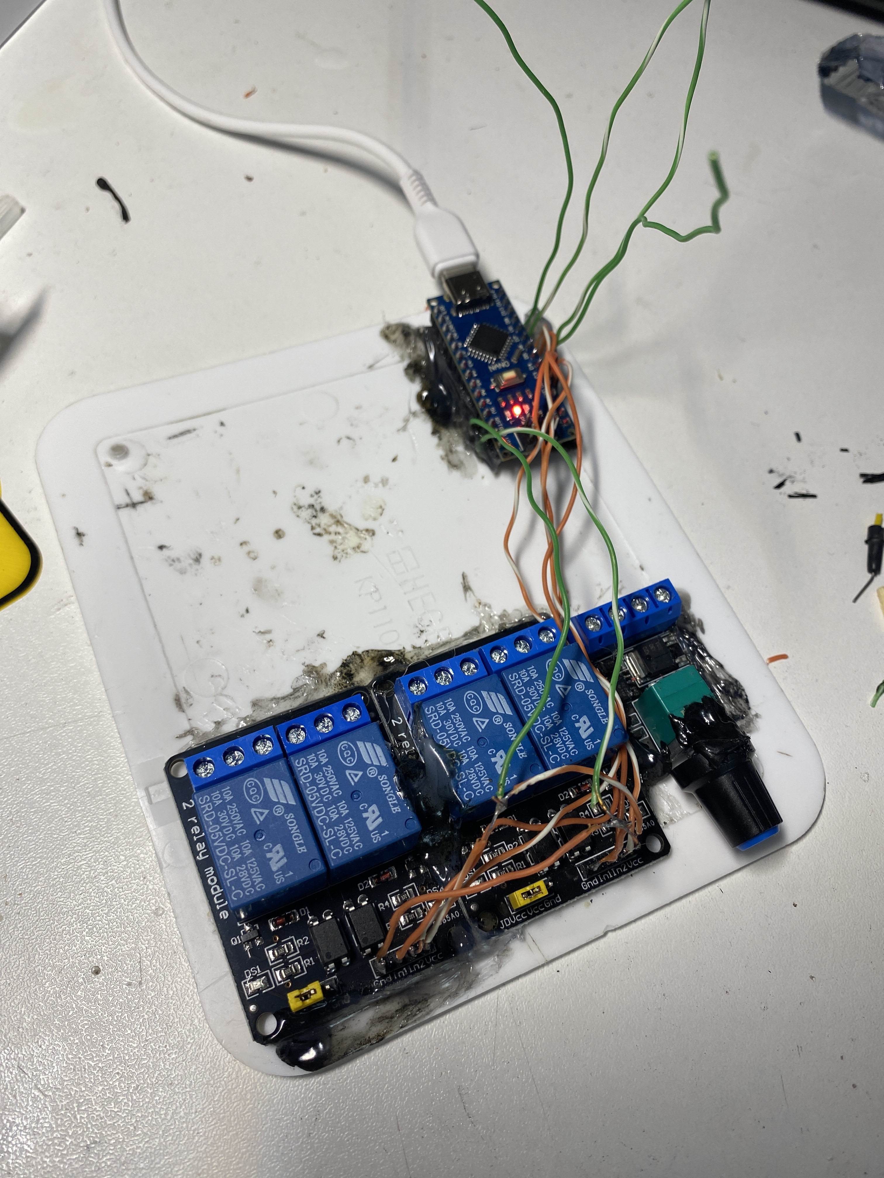

Не работает ардуино с реле
Собрал всё правильно, прозвонил мультиметром даже. Почему-то на всех пинах есть напряжение, 3-4 вольта, написал такой скетч, лампочка мигает но реле не реагируют, как и напряжение не меняется на пинах, помогите пожалуйста..

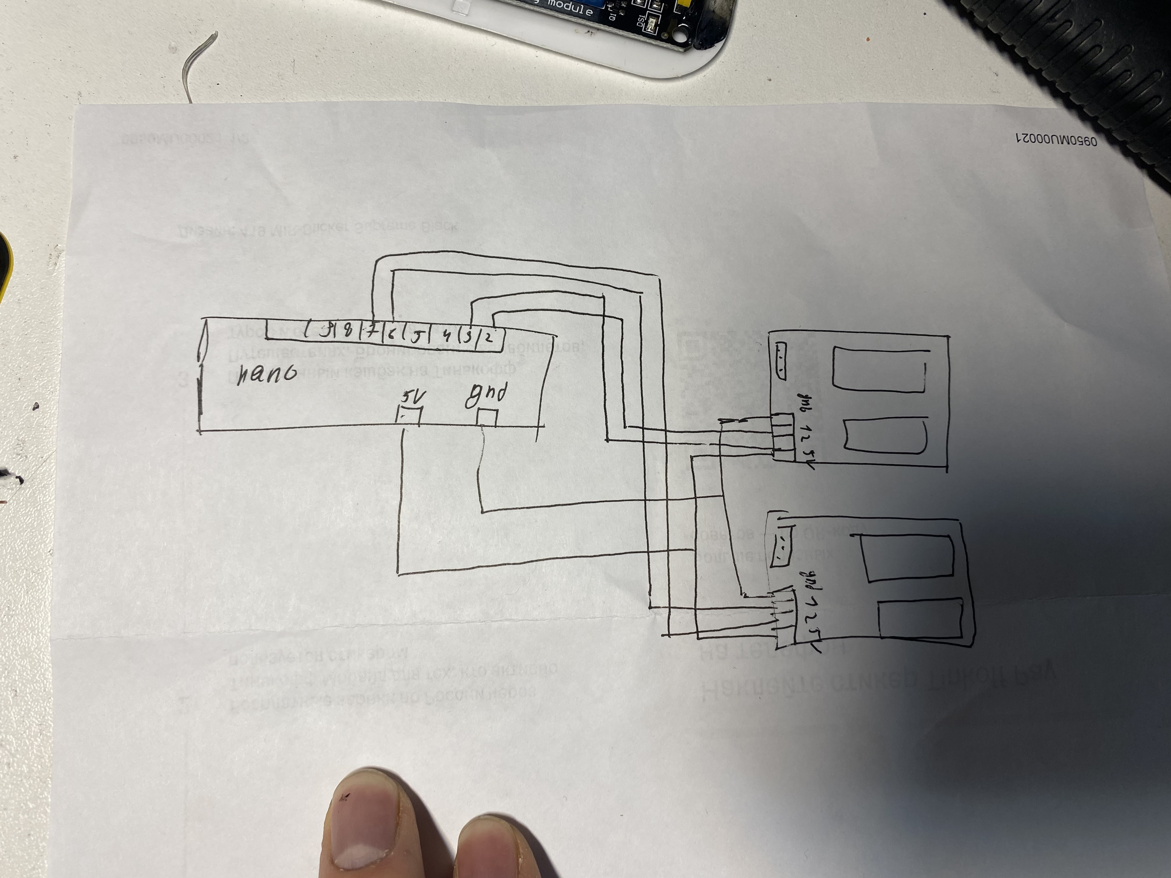

  2. Схему приложить (схему, а не рисунки детей дошкольного возраста). Причем схему именно того, что у вас собрано на столе, а не «примерно почти вот так» и схема из интернета.
5в и гнд к обоим реле одним проводом. 2, 3 пины и 6, 7 соответственно к реле

Может дело а том, что моргает светодиод L и выдало этот текст
Скетч использует 1022 байт (3%) памяти устройства. Всего доступно 30720 байт.
Глобальные переменные используют 17 байт (0%) динамической памяти, оставляя 2031 байт для локальных переменных. Максимум: 2048 байт.
avrdude: stk500 _getsync attempt 1 of 10: not in sync: resp=0x00 avrdude: stk500, recv0: programmer is not responding avrdude: stk500 _getsync0 attempt 2 of 10: not in sync: resp=0x00 avrdude: stk500 _recv0: programmer is not responding avrdude: stk500 getsync0 attempt 3 of 10: not in sync: resp=0x00 avrdude: stk500_recO: programmer is not responding avrdude: stk500 getsync0 attempt 4 of 10: not in sync: resp=0x00 avrdude: stk500_recO: programmer is not responding avrdude: stk500_getsync0 attempt 5 of 10: not in sync: resp=0x00 avrdude: stk500_recv0: programmer is not responding avrdude: stk500_getsync attempt 6 of 10: not in sync: resp=0x00 avrdude: stk500 _recv0: programmer is not responding avrdude: stk500_getsync attempt 7 of 10: not in sync: resp-0x00 avrdude: stk500_rec0: programmer is not responding avrdude: stk500_getsync0 attempt 8 of 10: not in sync: resp=0x00 avrdude: stk500_recv0: programmer is not responding avrdude: stk500 getsync0 attempt 9 of 10: not in sync: resp=0x00 avrdude: stk500_recv0: programmer is not responding avrdude: stk500 _getsync0 attempt 10 of 10: not in sync: resp=0x00
Failed uploading: uploading error: exit status
РУКАЛИЦО!!! :face_with_open_eyes_and_hand_over_mouth:
Это сообщение означает, что ваш код в ардуино не загружен!
Китайская ардуина? Что в ардуино ИДЕ выбрано? Old Bootloader пробовал?
Господи, как же вы все любите себе портить жизнь этой витой парой. Смотреть без слез невозможно.
Да, это не оригинальная ардуино. Попробовал и old Bootleader. Нифига. Шляпа а не плата

Отключи реле от +5 и залей блинк сначала.

Да тут с компиляцией дерьмо, а не с подключением
