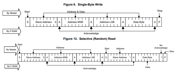

у 24 серии цикл записи вроде 5 мс…он не успевает возможно
Осликом, вижу что данные пролетают по SCL и SDA, может быть микра не рабочая или все же в коде ошибка?
задержку я тоже пробовал, изменений никаких
Может и там и там подтяжка, многовато для шины?
50 строка
Wire.endTransmission(false); // Stop не нужен
И адрес внутри микросхемы разве не 2 байта ? Ссылка на ДШ конкретного чипа есть ?
Вы решили написать код короче чем тут - FM24I2C/FM24I2C.cpp at master · nw-wind/FM24I2C · GitHub ?
4,7 ком всего на каждой шине, по одному резистору
Точно byte? По идее, должно быть uint16_t
код взят отсюда https://forum.amperka.ru/threads/%D0%A1%D0%BE%D0%B2%D0%B5%D1%82%D1%83%D1%8E-%D0%B4%D0%B5%D1%82%D0%B0%D0%BB%D1%8C%D0%BA%D1%83-eeprom-fram.16761/page-3
И как вы собрались 8К8 одним байтом адресовать ?
конец 6 и 8 страниц - диаграммы записи и чтения по конкретному адресу.
Адрес - 2 байта и Stop при чтении после выставления адреса ячейки не нужен !
спасибо, буду разбираться, думал код на форуме рабочий
Добавьте false в 50 строке и Wire.write(0); перед Wire.write(byteAddress); в двух местах.
Должно заработать в пределах 256 байт.
Спасибо большое, заработало, дальше разберусь, очень помогли
