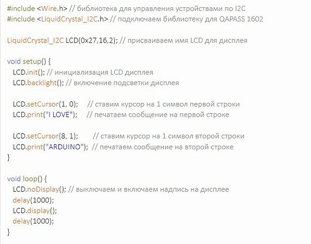

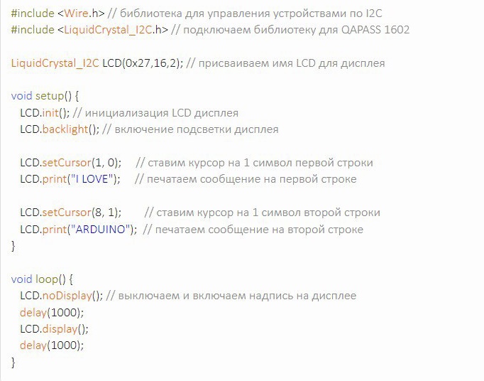

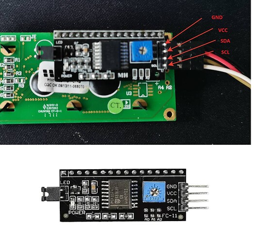

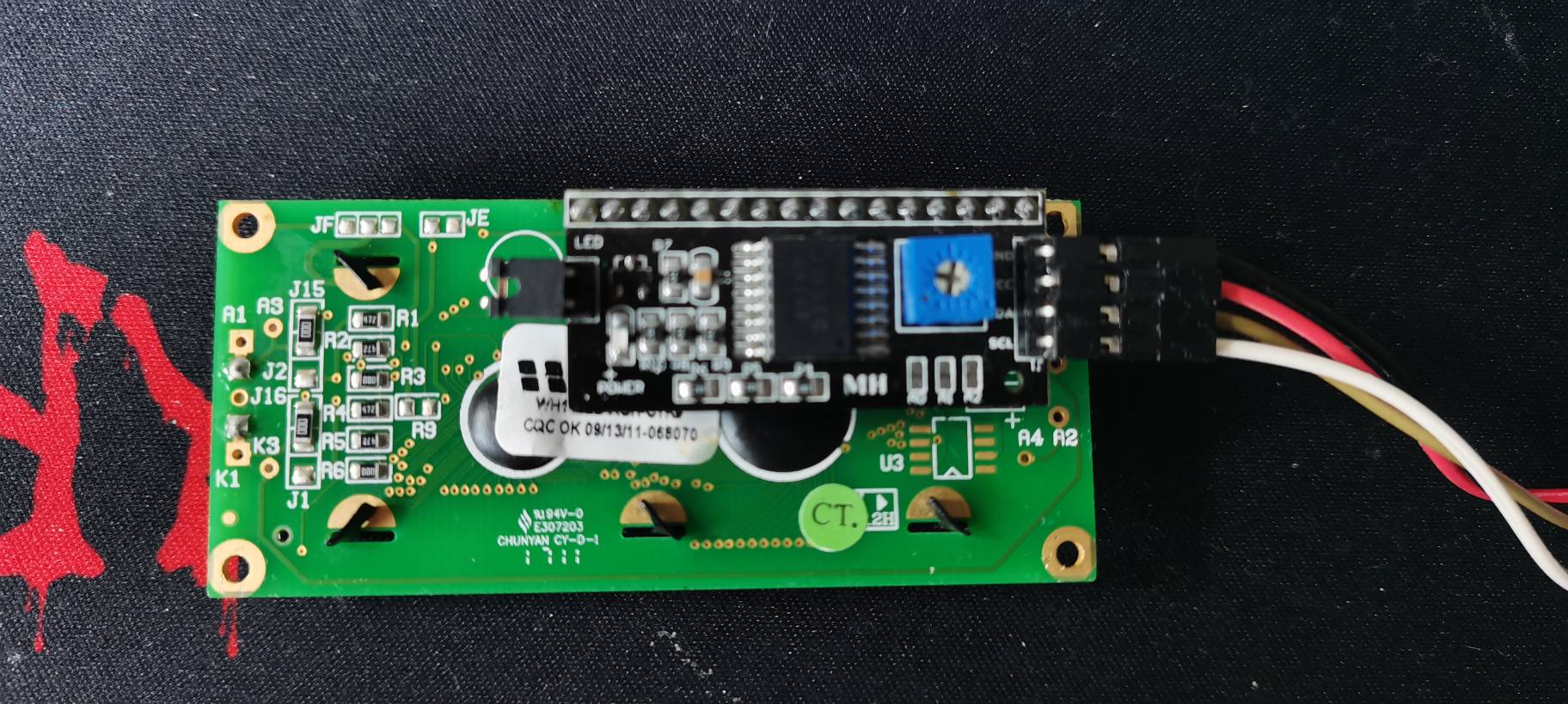

Добрый день. Прилагаю фото. Не работает дисплей при данном коде. Что подскажите? Подключил верно. Очень срочно:folded_hands::folded_hands::folded_hands:

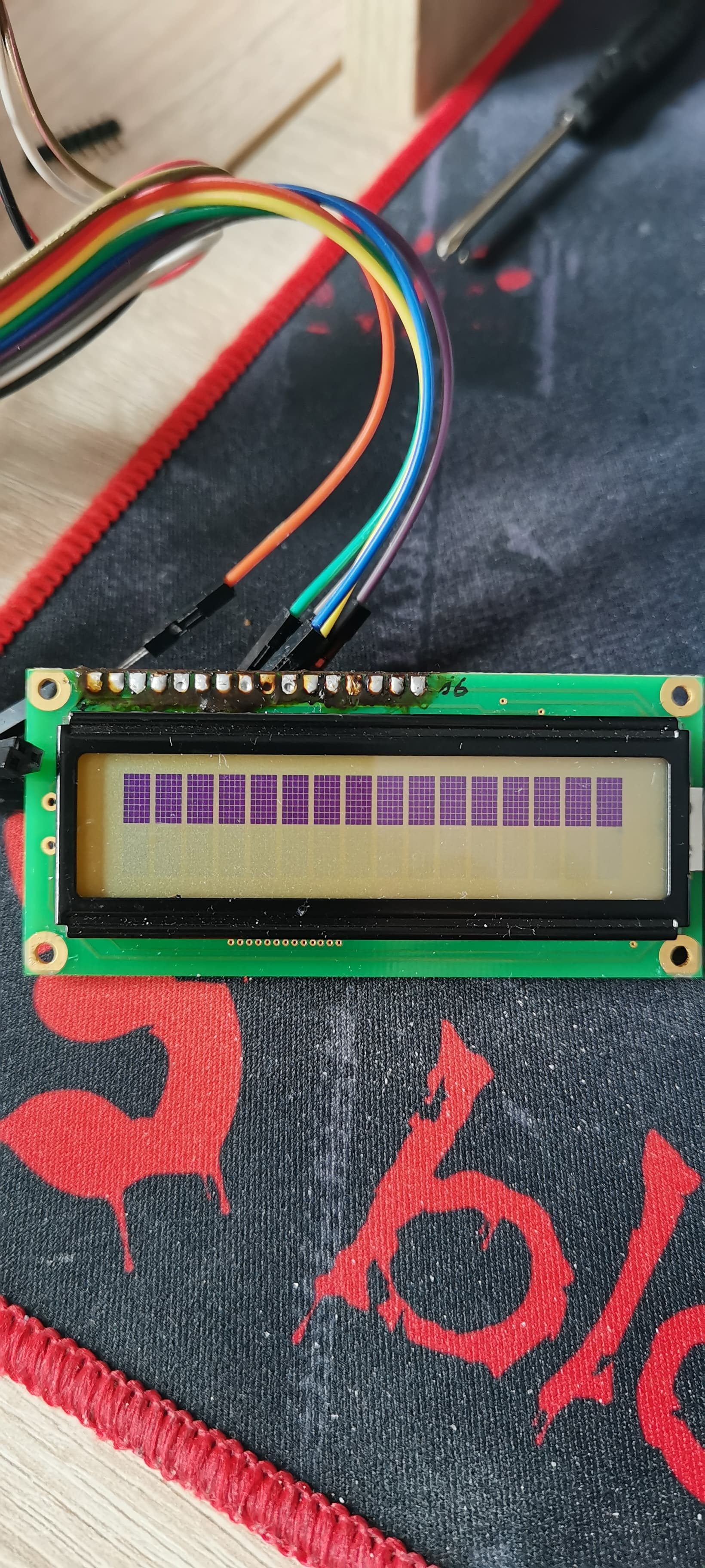

Контрастность настроил?
L
  1. Покрутить контраст на самом дисплее

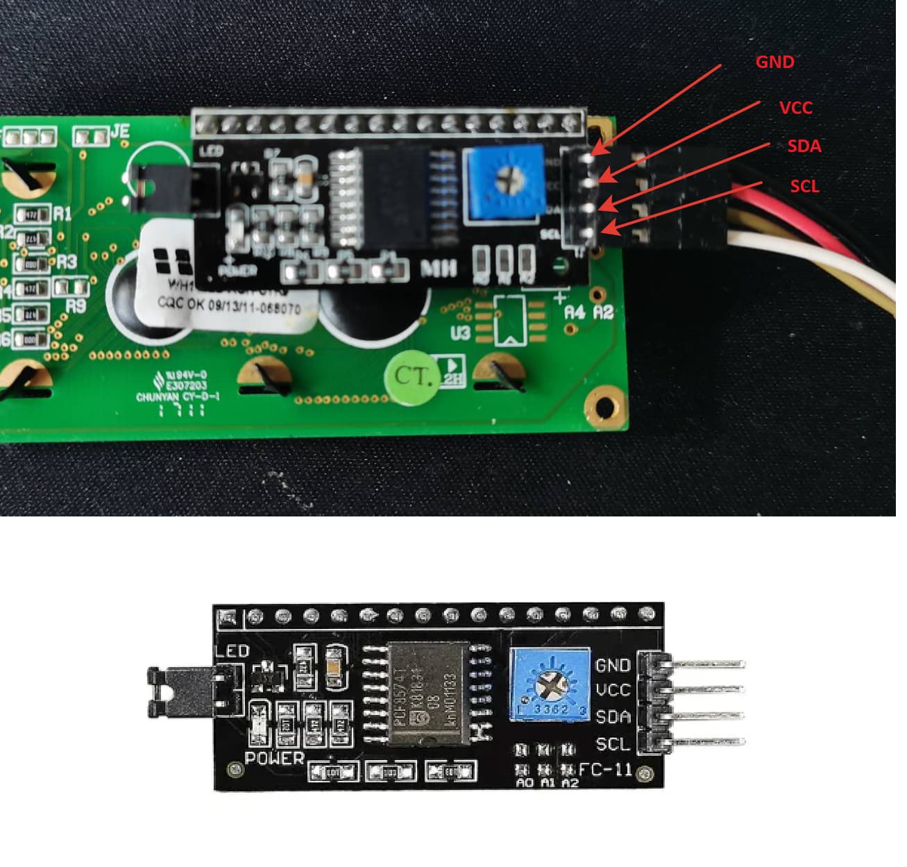

  2. Посмотреть что написано на микросхеме I2C. Обычно туда ставят PCF8574 и у неё адрес по умолчанию 0x27. Но так же там может стоять PCF8574A и у неё адрес по умолчанию 0x3F. Значит нужно будет сменить адрес в программе…
ЗЫ: И пока настраиваешь - убери весь код из loop().

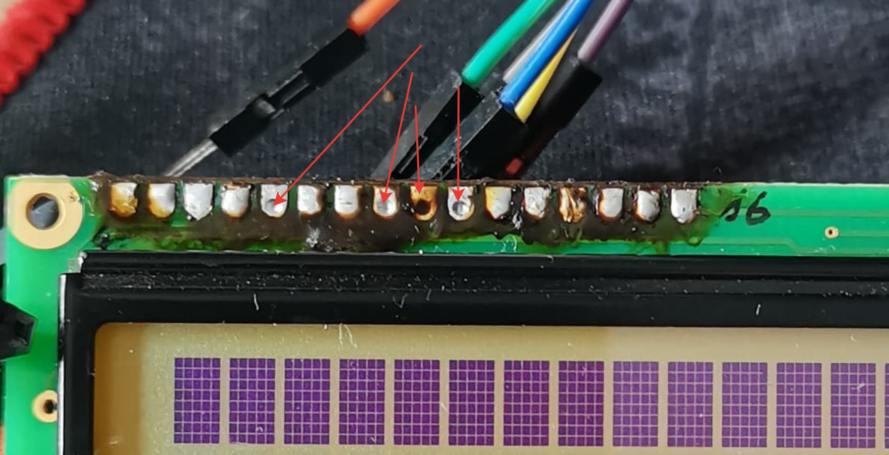

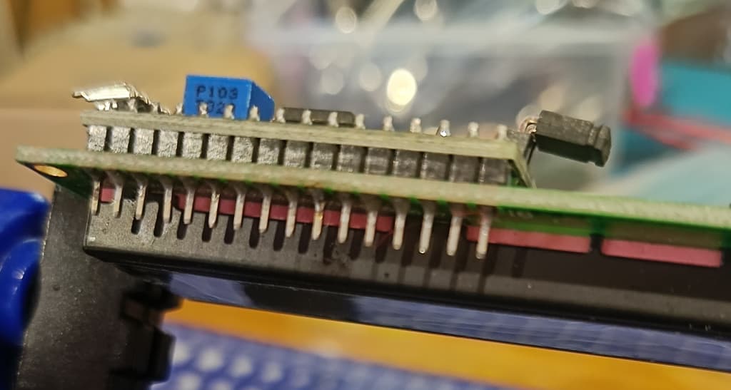

Проблема аналогичная, но чуть отличается. Есть возможность подсказать?

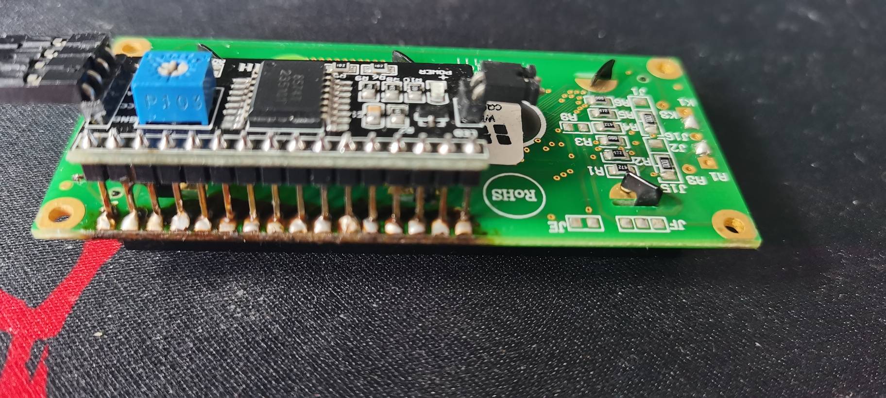

может припаял криво?
может контраст зашкаливает, переменник есть на другой стороне платы, сфоткай…

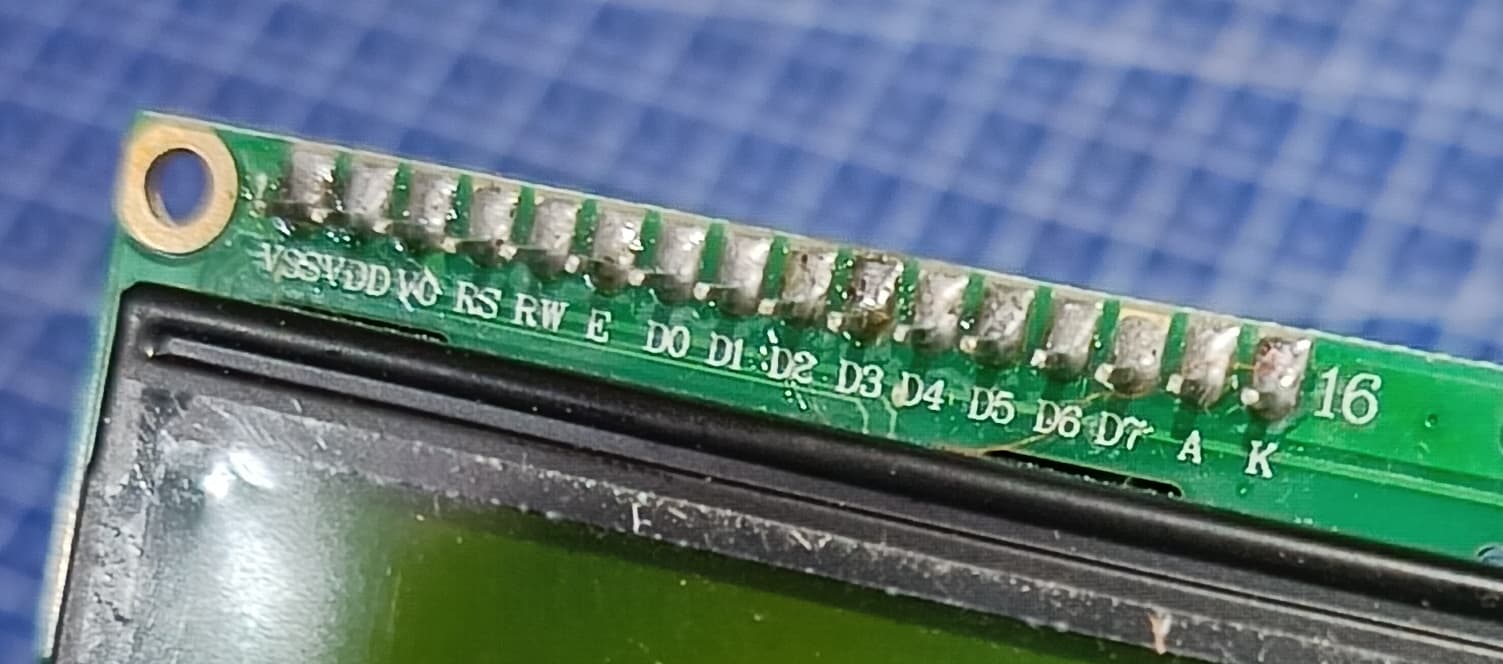

Отмыть канифоль нужно, может быть там непропай вскроется или еще что-то подобное…
отмывай канифоль, тут хрен что поймешь.
какая причина такого способа пайки?
почему пины не в дырки опущены а сверху?
Обычным паяльником тяжело в дырки сразу все пины заправить. да и не паял уже давно очень.
шедевр :sweat_smile:
ладно, а с подключением что, коричневый и белый не перепутал?
ну и код выкладывай, чего ты там пытаешься выводить на него.

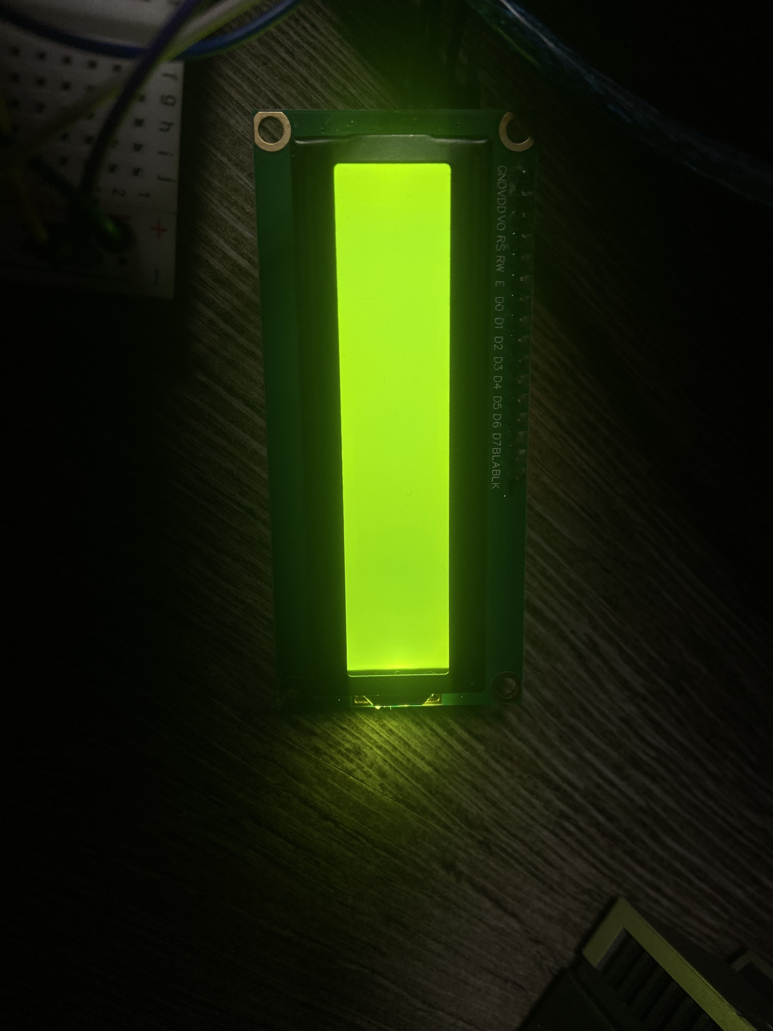

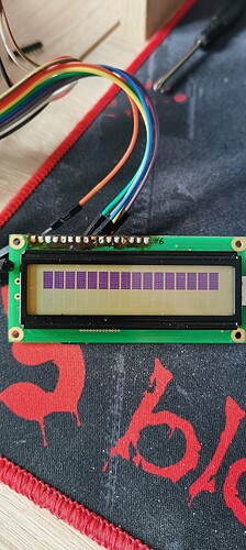

вообще, квадраты в 1 строке его реакция на отсутствие инициализации.
это как?
Пины в дырки заправляются еще до пайки, все сразу…
Вставили, запаяли, лишнее с другой стороны можно кусачками откусить
А ещё бы фото платы с проводами, что б было видно куда что воткнуто. А то я привык что красный +5 чёрный земля, а тут красный в клок воткнут.
вы сегодня все не выспались)))

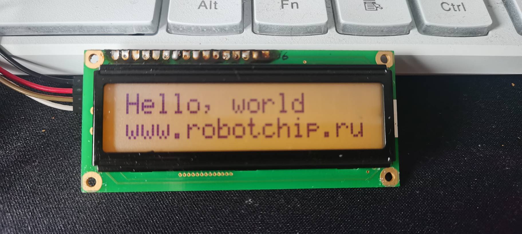

О спасибо! Точно правым глазом сплю. Надо i2cscan прогнать, что б быть уверенным что на правильном адресе висит.
3 лайка
Всем спасибо! Меня как всегда пайка подвела.
