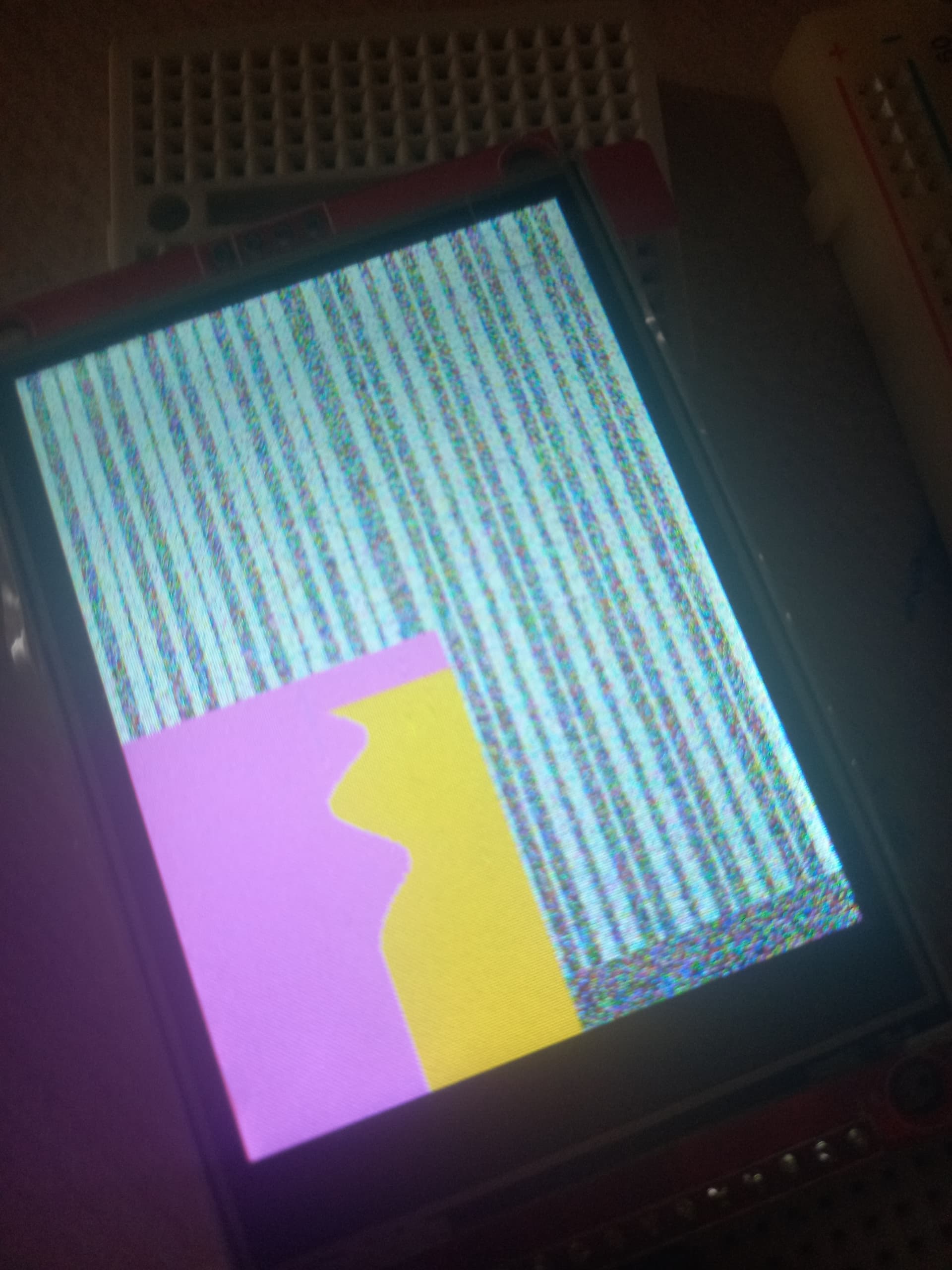

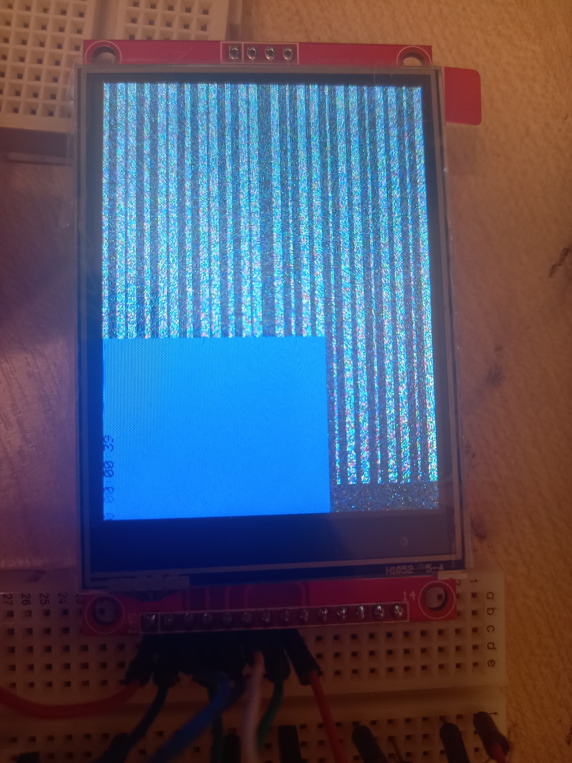

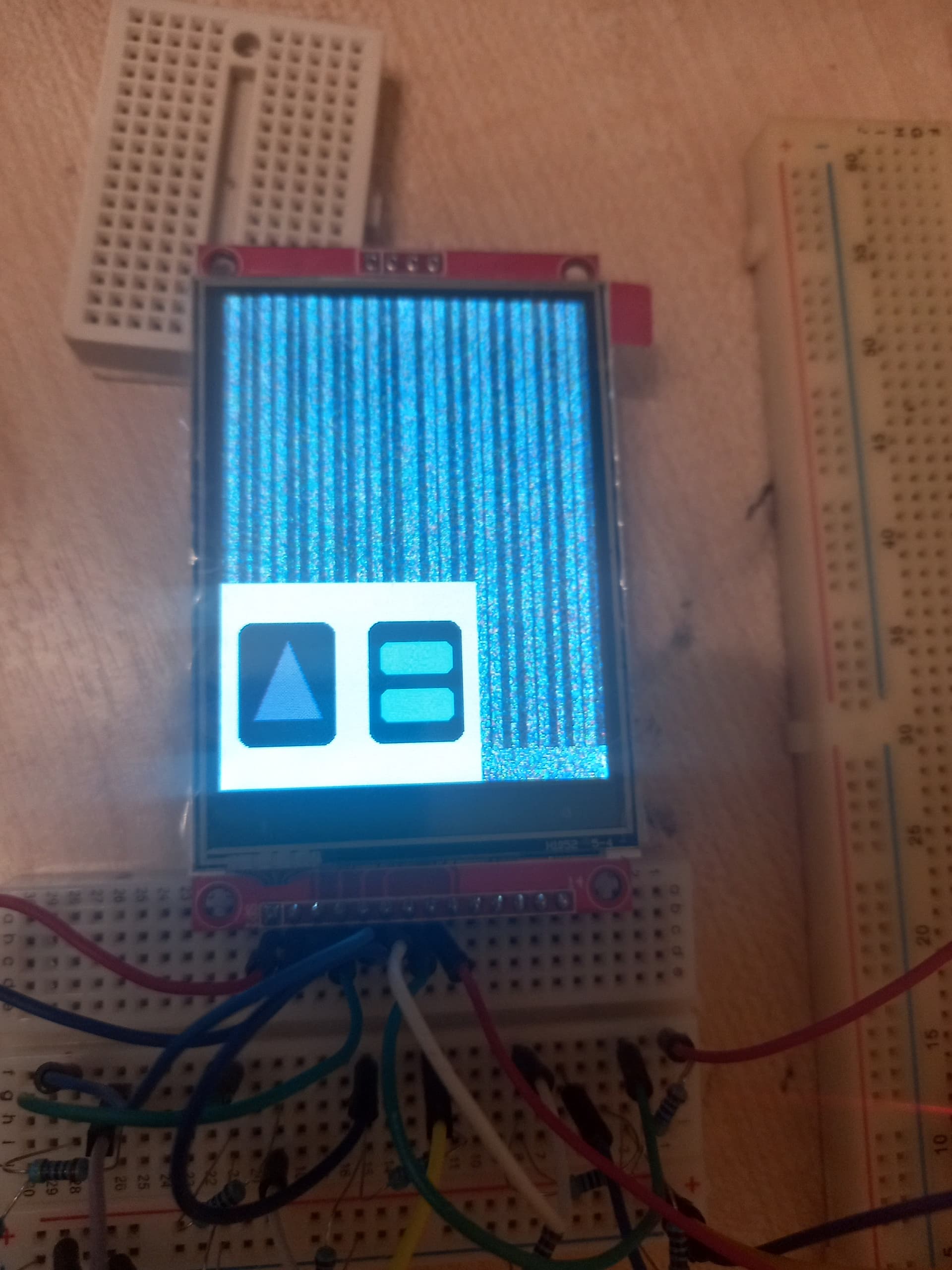

На днях приехал тфт дисплей с тачскрином, попытался его подключить, utft с ним не работает, дисплею фиолетово, он белый всё время, его смогла оживить только родная ардуиновская библиотека “TFT” и то только четверть дисплея, какой в нём контроллер незнаю, читал про айди ридеры, им там надо 13 пинов не считая сд и питание, а у меня 5 на таче и 6 на дисплее, если кто знает как с этим работать? или хотябы как прочитать айди чипа
вот работа дисплея с стоковой либой ардуино “TFT.h”

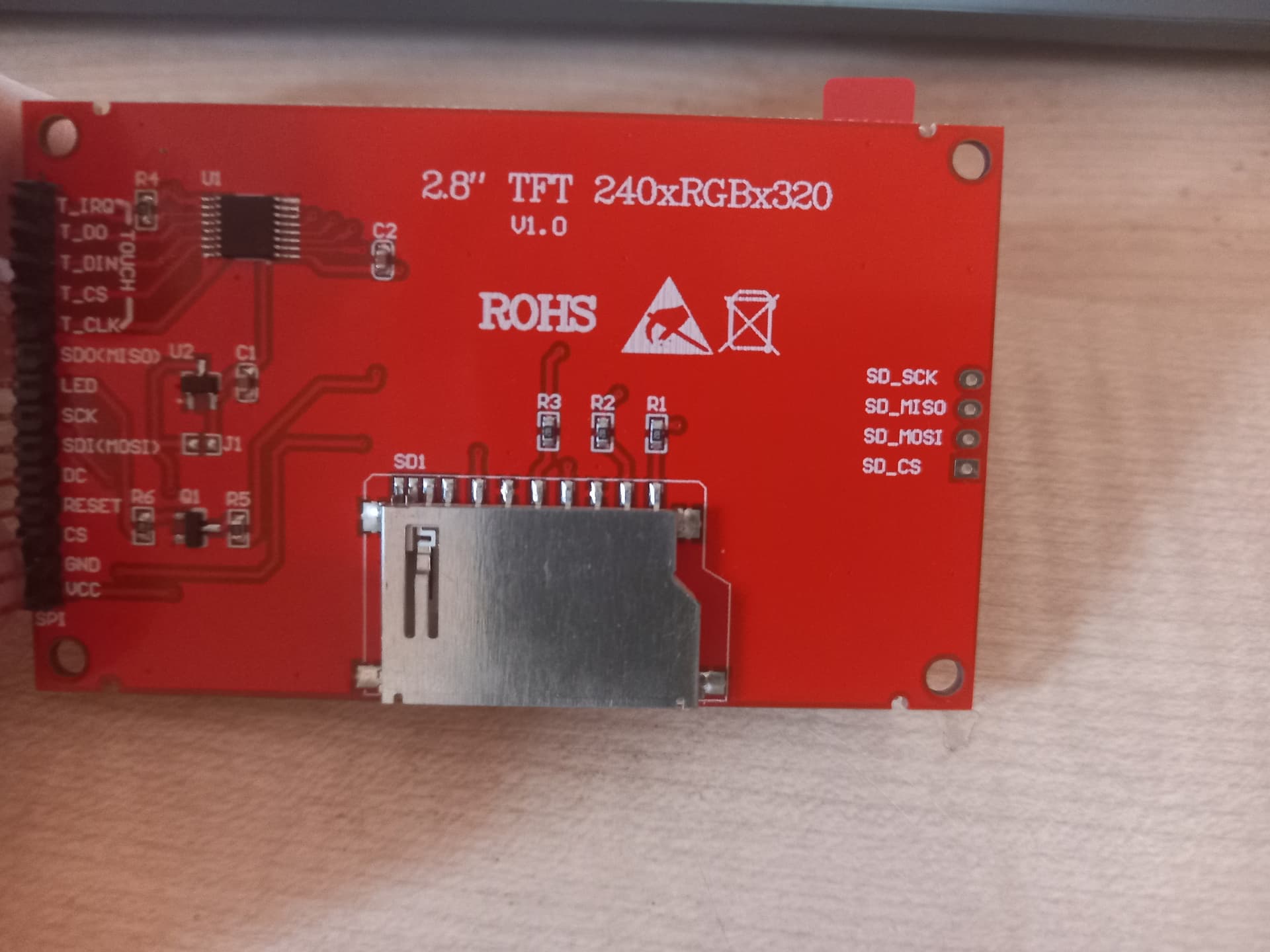

А ардуина какая? Переднюю сторону покажи, тачскрин какой или на каком контроллере
Скорее всего это ILI9341 и XPT2046
ардуино Нано, чип тач скрина:xpt2046 2118
библиотека от Adafruit_ILI9341.h в помощь…
всмысле? какой контроллер буду пытаться использовать? пытался подключаться как к ILI9341, реакции ноль, родная либа ардуинки которая заработала работает с st7735
https://aliexpress.ru/item/1005004343881408.html?sku_id=12000029234878134&spm=a2g2w.productlist.list.10.71f57d43HSsD4I
вот к слову откуда я заказывал его, 2.8inch 240x320
библиотека MCUFriend содержит ридер, который умеет работать с SPI дисплеями
которая MCUfriend kbv?
SPI ЖК TFT ST7789 он в составе adafruit_ST7735.h библиотеки
Тач с дисплеем можно совместить, разнести только CS (даже нужно, я так делаю) при этом SPI на тач можно обрабатывать на частоте 1мегагерц, даже нужно, ну а на экран гнать максимально возможную

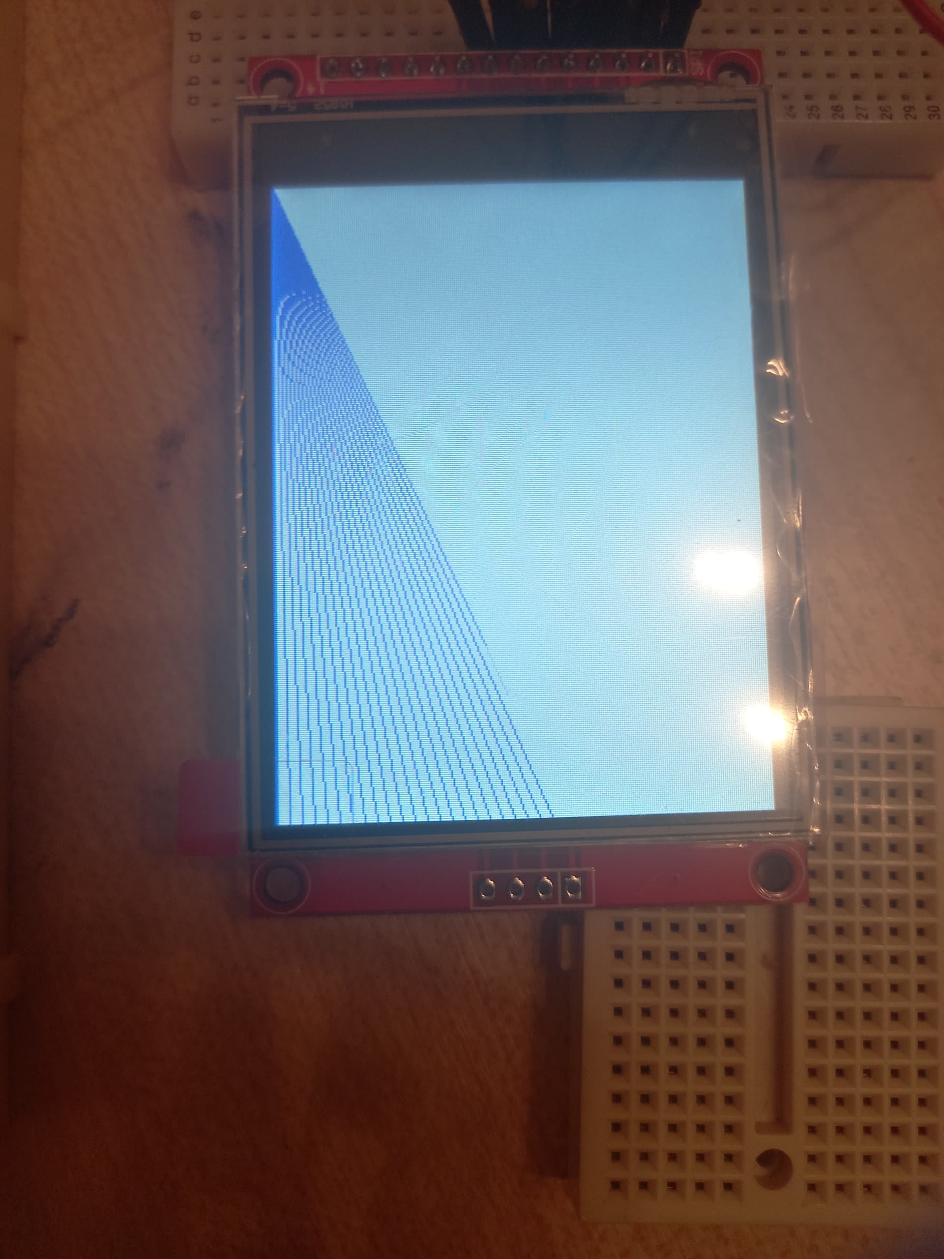

да, она работает, дисплей запустился, но только на небольшой размер
самое что интересное, в коде прописано, что по нажатию кнопки весь дисплей становиться белым, и когда я нажимаю кнопку, то белым становиться весь дисплей, а не квадратик
p.s дисплей просто очищается
либа запустилась, тесты проходят в штатрном режиме, всё норм, кроме масштабирования
скорее всего команда очистки не зависит от размера, потому и очищается
победаааааааааа, спасибо всем), код ща скину, там нужно было определённую кобминацию строк сделать

//СТРОЧКА СНИЗУ ДОЛЖНА БЫТЬ РАСКОММЕНТИРОВАНА
Adafruit_ST7789 tft = Adafruit_ST7789(TFT_CS, TFT_DC, TFT_MOSI, TFT_SCLK, TFT_RST);

//ТАКЖЕ И ЭТА СТРОЧКА С НИЗУ, ПРИ ТАКОЙ КОМБЕ ДИСПЛЕЙ РАБТАЕТ ВЕРНО
  tft.init(240, 320);           // Init ST7789 320x240

void mediabuttons() {
  // play
  tft.fillScreen(ST77XX_BLACK);
  tft.fillRoundRect(25, 10, 78, 60, 8, ST77XX_WHITE);
  tft.fillTriangle(42, 20, 42, 60, 90, 40, ST77XX_RED);
  delay(500);
  // pause
  tft.fillRoundRect(25, 90, 78, 60, 8, ST77XX_WHITE);
  tft.fillRoundRect(39, 98, 20, 45, 5, ST77XX_GREEN);
  tft.fillRoundRect(69, 98, 20, 45, 5, ST77XX_GREEN);
  delay(500);
  // play color
  tft.fillTriangle(42, 20, 42, 60, 90, 40, ST77XX_BLUE);
  delay(50);
  // pause color
  tft.fillRoundRect(39, 98, 20, 45, 5, ST77XX_RED);
  tft.fillRoundRect(69, 98, 20, 45, 5, ST77XX_RED);
  // play color
  tft.fillTriangle(42, 20, 42, 60, 90, 40, ST77XX_GREEN);
а скорость SPI проверь, думаю 400кгц :wink:
Если мне не изменяет память строка инициализации должна выглядеть так:
Adafruit_ST7789 tft = Adafruit_ST7789(TFT_CS, TFT_DC, TFT_RST);
частота в норме, глюков нету на 400кгц, всё оч быстро, обнаружен другой прикол, инверсия цветов, при заливке красным( по коду RGB красный это:“255.0.0”) я получаю светло голубой, тоесть:“0.255.255”
нашёл, это фиксится одной строкой кода, после инициализации
tft.invertDisplay(false);
