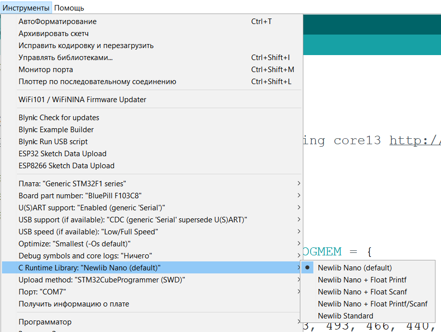

А раэрешение на использование printf ты поставил?
На уно же, вроде бы, нет такой настройки.
А какая разница, что есть на Uno, а чего нет? Тут же по-любому …
Ну ладно он, мы ж не такие. Должно быть всё достоверно.
Боюсь что это навсегда.(
Да уж… давно для уно не открывал настроек.
