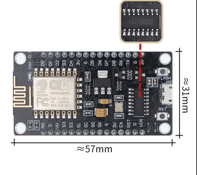

Добрый день!
сделал настройки в IDE, установил свежий драйвер и обновил версию платы. Не помогло, выбор порта по прежнему неактивен. Подскажите пожалуйста, как решить проблему?

Фото платы в студию
Кабель данные передаёт или только заряжает?
скрин окна “диспетчер устройств” нужен.
Если чип 340 цел, то тогда в диспетчере устройств должно появиться при подключении неизвестное устройство. Вот на него и надо установить дрова. При подключении комп динамиками блямкает?
Да, проблема была именно с кабелем. Поменял и все сразу заработало! Спасибо!
