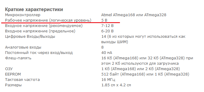

Кто запрещает ардуино питаться от АКБ напрямую?
У ардуино лог. уровень 5в.(или 3.3в)

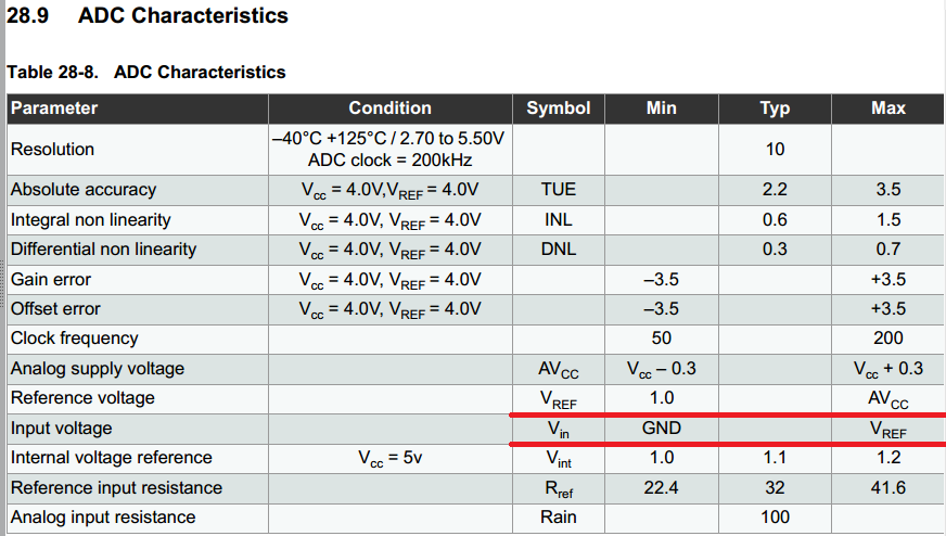

Картинки вставлять умеешь , однако по даташиту на вход АЦП , как ни крути, нельзя больше Vref…
Ну это как сказать. Можно хоть до 1000, но через ограничительный резистор так, что бы ток не превышал ток защитных диодов. Диоды срежут напряжение и оно будет равно напряжение питание плюс падение на диоде. Если при этом оно будет выше Vref то единственное что ты поимеешь это 0х3F на выходе после преобразования. И никаких других последствий. По даташиту это не является криминалом.
А по поводу уровня нуля и единицы то опять же по даташиту 328го при 5 вольтах питания всё что выше 2.6 - единица, ниже 2.1 - ноль. (Figure 34-25,Figure 34-26) На остальное наложен гистерезис, так что если сигнал болтается между 2.1 и 2.6 то выходное значение дёргаться не будет, а будет держать значение, имеющееся до входа в этот диапазон.
Это другое дело. На резисторе напряжение упадёт в момент заряда конденсатора , и на “ноге” не будет 1000.
Т.е когда пин потребляет ток, напряжение на нём не будет 1000в.

В режиме вход пин ток потребляет очень маленький. Его входное сопротивление много мега Ом. АЦП подключает конденсатор выборки-хранения 14 pF через резистор 1-100 кОм на долю микросекунды.

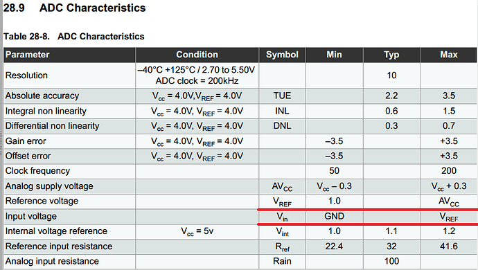

Выделенная красным строка говорит об диапазоне напряжений в котором производится валидная оцифровка, но не о максимально допустимом напряжении.
Даже не вижу смысла спорить, т.к. зачем мне нужна не валидная оцифровка?
Я не спорю. Ещё раз пытаюсь сказать что больше Vref можно. А вот с тем что не имеет смысла согласен.
Как на мой взгляд -
Вы просто не сможете подать больше ИМХО. Вы можете подать на резистор. А непосредственно на пин не то что 1000в, но и 10в. не подадите, т.к. через диоды напряжение будет “сбрасываться” на источник питания, и ,на пине, будет не более Vcc + прямое напряжение на защитном диоде. ( до 5.6в при питании от 5в)
А, если вдруг “сможете”, то значит, что Ваш источник “перетянул” источник питания, он его мощнее, и камню “кирдык”
