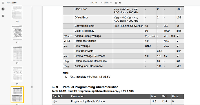

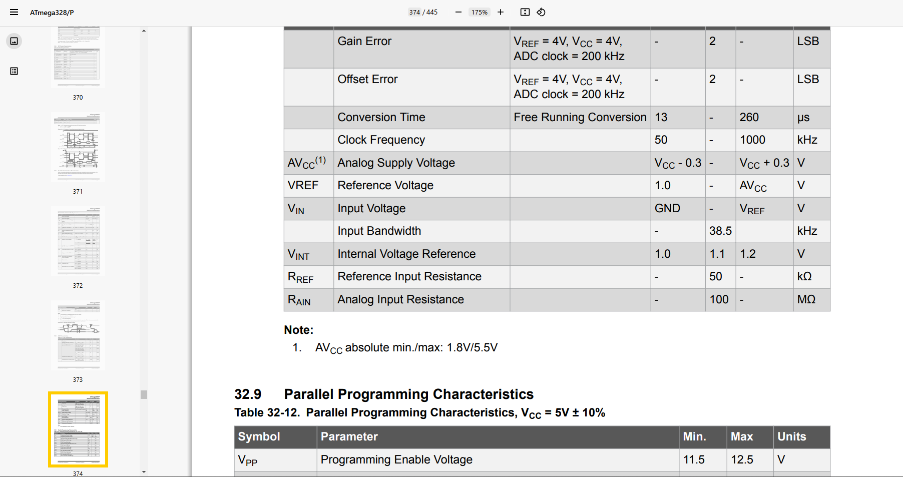

Его вообще полезно читать. Там есть слова о том что если хочется хорошо цифровать сигнал то выходное сопротивление источника сигнала должно быть не больше 10 кОм. С учётом этого следует выбирать резисторы делителя.

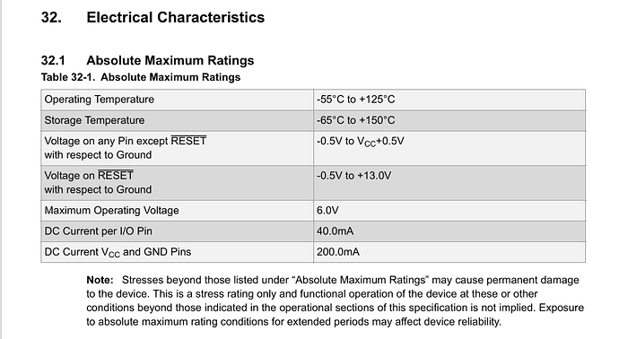

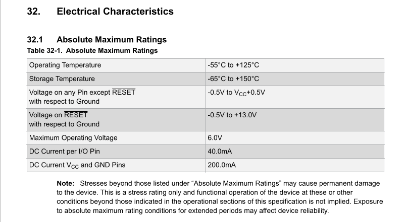

Всем пивет! Нигде не могу найти сколько для ардуино 5 воль? Я в том смысле при каком значении ардуино начинает считать что получил 5 вольт? И какое максимальное напряжение может принимать на входе к примеру 5.5 v или 6 v?
При значении 5 вольт ардуино начинает считать.
Предполагаете, что у ардуины есть мозги, и она может иметь свое мнение? Свежо, оригинально ))
Нужно смотреть в даташит микроконтроллера, а не по форумам вопрошать :wink:
Ты уверен, что он об этом спрашивал?
В качестве бреда предположение.

При значении 1023
Бред.
То есть если я питаю мк от АКБ (3.2…4.2В) то никогда значения 1023 не получу чтоли? :smiley:
Единственно-правильный ответ, как известно, 42 (оно же 0x2A, оно же 01000010b)
Читай внимательней.
Речь про Ардуино, а не голый МК.
Про-мини 3.3в отбрасываем, потому что нельзя подавать 5в.

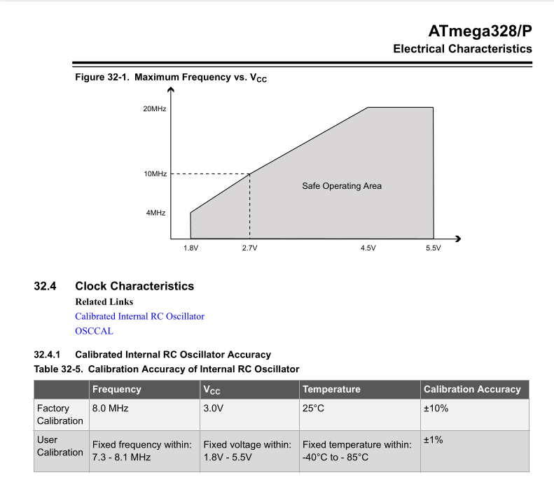

Прошу прощения за некоректно заданный вопрос. Я имел в виду при каком напряжении на входе MK считает что получил высокий уровень сигнала. От и до. Я правильно понял что от 5v до 5.5v? Какое максимальное напряжение может приходить на вход и при это не повредить arduino.
