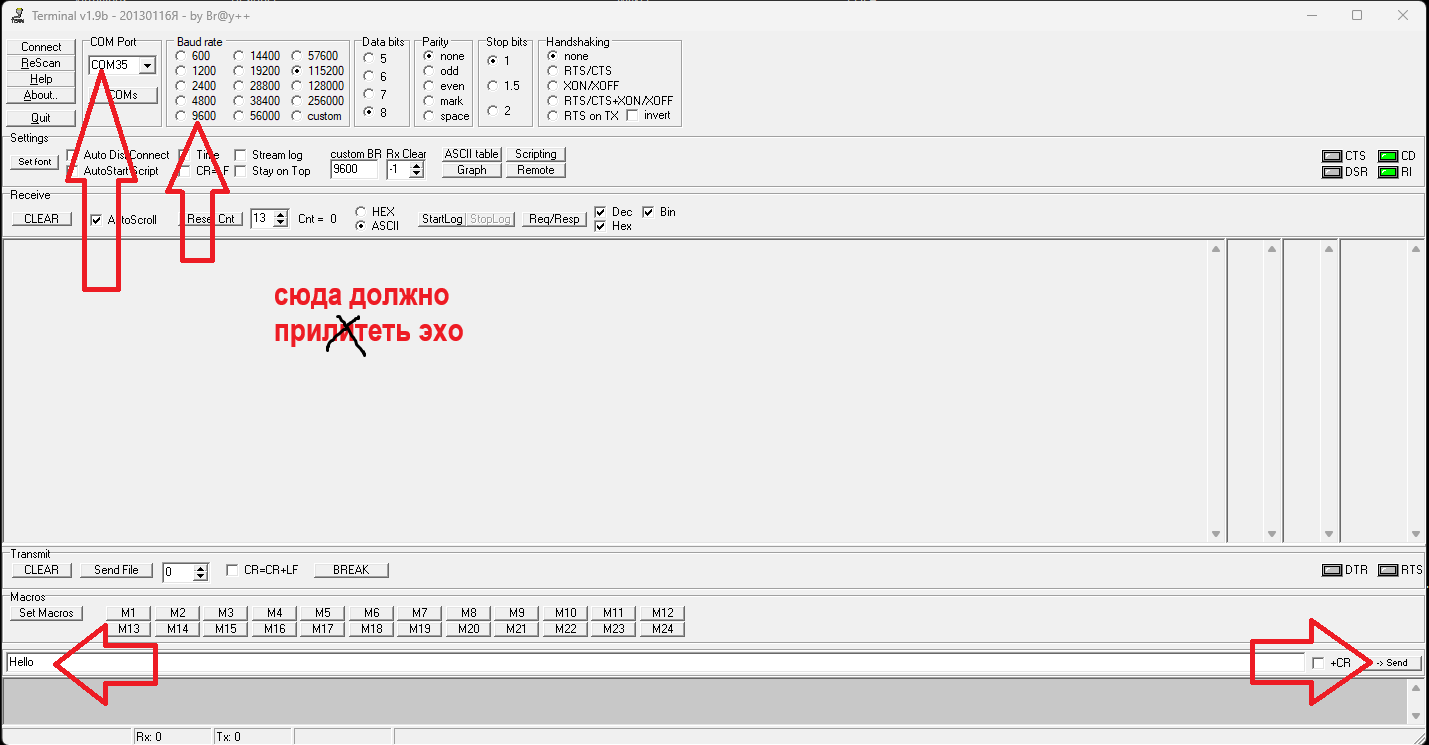

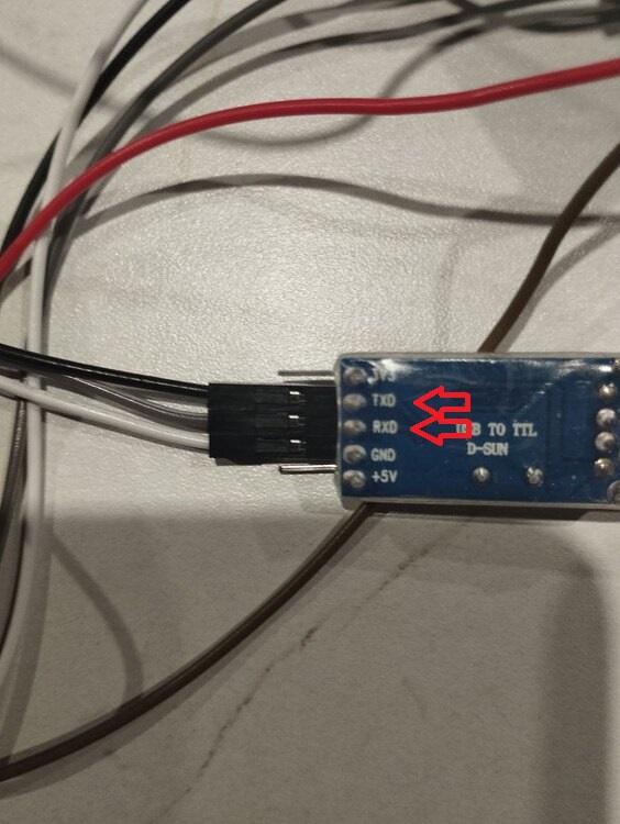

убираешь все провода, соединяешь проводом эти два контакта
качаешь прогу Terminal19b
https://micro-pi.ru/wp-content/uploads/2016/10/Terminal1_9_b.zip
запускаешь, настраиваешь ком порт скорость допустим 9600, жмешь Conect
пишешь в отсылке Hello жмешь Send и смотришь прилетело ли оно тебе обратно

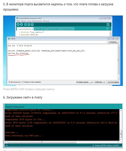

https://dzen.ru/a/X6HVz138lCrXj9qF
Цитата с сайта с картинками:
“Кроме того, для программирования модуля необходимо подтянуть вывод GPIO0 к земле. Соответственно, по окончанию прошивки подтяжку надо убрать.”
Да и на фото ТС перемычка видна

такс, ну если нажимаю connect, и отправляю hello, то прилетает эхо hello.
значит переходник живой
