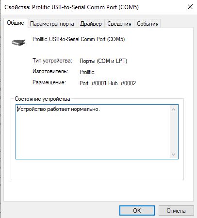

Serial port COM5
Connecting…
A fatal error occurred: Failed to connect to ESP32: No serial data received.

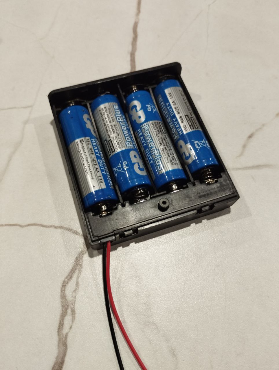

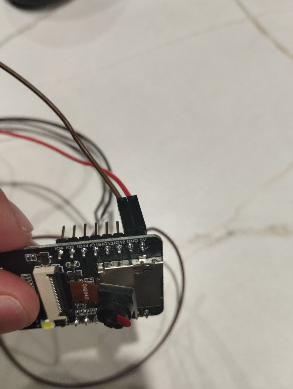

Для процесса прошивки - не нужно. Питание на ESP откуда?
А чем с 5в конвертера не устроило?

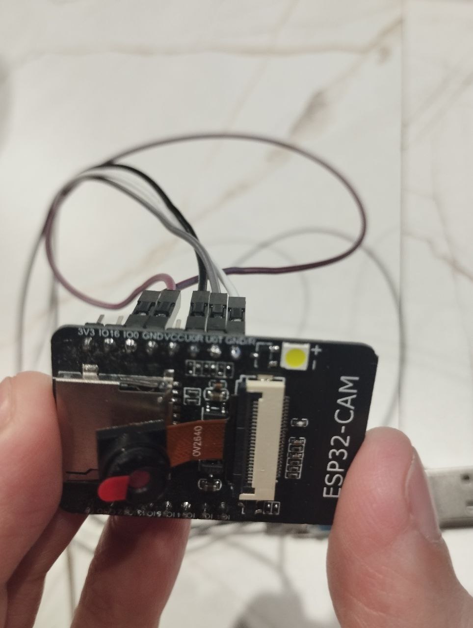

ноль на массу…
На всякий случай, уточню
Должно быть соединено так: RX <= TX TX => RX
У вас так?

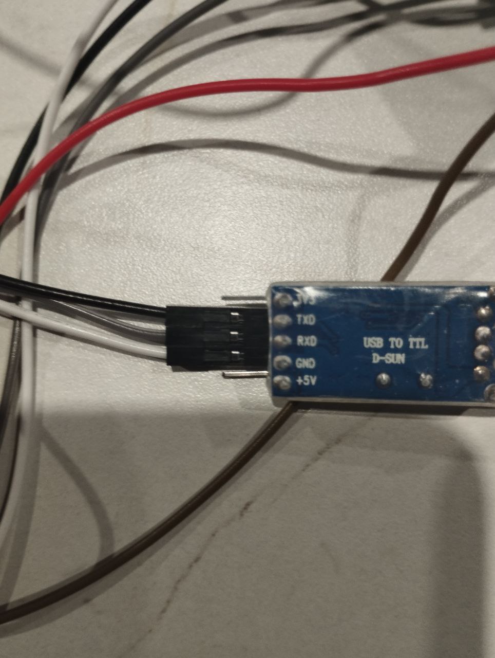

с прошивателя идёт txd в U0R
а RXD в U0T

Запитывайте от конвертера и проверяйте все напряжения и соединения. Если есть какая ардуино - можно отдельно проверить конвертер.

если на PL2303 RX и TX замкнуть, посмотреть в какой нибудь терминальной программе, эхо есть?
такс понимаю что вы человек высокого ума, но я данной сфере я профан, что значит замкнуть? мама-мама? а дальше где и чего смотреть?
Нет, как он и сказал - замкнуть между собой пины у мк, открыть терминал и отправить что-либо. В ответ должно оно же прилететь.
