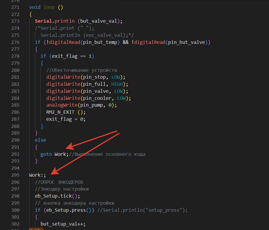

Не выполняется условие if (). Не могу понять, в чем причина
:slight_smile: Вы посмотрели мой скетч мельком, там еще полно “шедевров“. Я ж только учусь! Поэтому и ляпов куча.
вот этим, ты что хотел сделать?
Огромное спасибо! Разобрался в логике Вашего фрагмента. Всё встало на свои места.
Да-а-а. Вот за это надо руки отрывать. Исправлю.

Ачётакого? Переход на следующую команду – оно бы, может, и так перешло но тут уж наверняка! :slight_smile: Как говаривал титульный герой фильма “Василий”: “Мужчина сказал “хунтос”, значит “хунтос””!
Вы с чем-то не согласны?
так и ладно, но ведь xDriver одних критикует за goto, а других нет

я еще как то и вопрос решил…. что в итоге условия не те ?
или все таки c goto проблемы ?)))
там еще строка 391 303 не была прокомментирована))) нужна она или нет))) а может еще где то…
