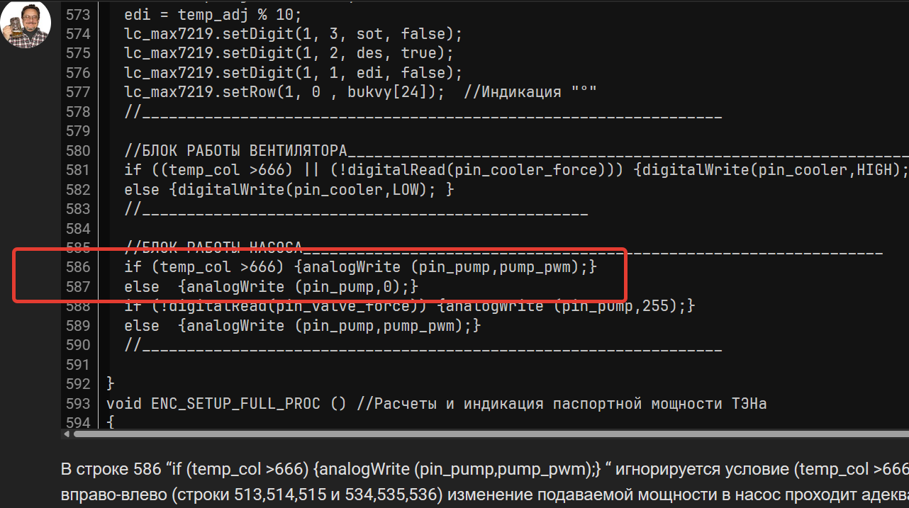

Не выполняется условие if (). Не могу понять, в чем причина
Коллеги, пожалуйста помогите. Два дня кружу над скетчем как ворон над полем битвы, мозг сломан :frowning:

  if (temp_col >666) {analogWrite (pin_pump,pump_pwm);}
  else  {analogWrite (pin_pump,0);}
  if (!digitalRead(pin_valve_force)) {analogWrite (pin_pump,255);}
  else  {analogWrite (pin_pump,pump_pwm);}

В строке 586 “if (temp_col >666) {analogWrite (pin_pump,pump_pwm);} “ игнорируется условие (temp_col >666). То есть, при вращении энкодера вправо-влево (строки 513,514,515 и 534,535,536) изменение подаваемой мощности в насос проходит адекватно, но в лупе “if (temp_col >666)” как будто отсутствует, насос реагирует на изменение “вольтажа”, несмотря на то, что temp_col на выше 666. Сунул во вложение весь скетч, может быть, чей-то свежий взгляд поможет?

одно можно сказать однозначно
в строке 586 переменная temp_col меньше или равна значению 666.
в термина вывести ее не пробовал?
Извиняюсь, строка 587 (на 586 комментарий).
В мониторе temp_col==240, то есть, меньше 666. Значит, насос должен молчать (строка 588).
вроде не пятница еще
Виноват! Да, 586.
ну видимо турбо кнопка/клапан (pin_valve_force) не нажата и срабатывает строка 589.

Портянка кода, с кучей практически одинаковых переменных, да еще с переходом по меткам… неудивительно, что даже вы, автор, не знаете, что там откуда вылазит.
Поставьте вывод в монитор ВЕЗДЕ, где есть analogWrite (pin_pump. Выврдите номер строки и значение, которое передаёте analogWrite . Cразу же увидите кто гадит.
//БЛОК РАБОТЫ НАСОСА_________________________________________________________________
// Принудительное включение насоса
} else if (temp_col > 666) {
// Нормальная работа по температуре
// Выключение насоса
