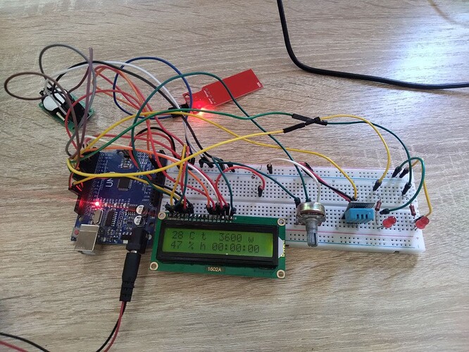

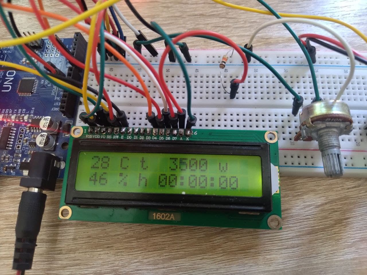

Не выводится время на LCD дисплей
использую LCD 1602 и DS1302 не получается вывести время (показывает нули)

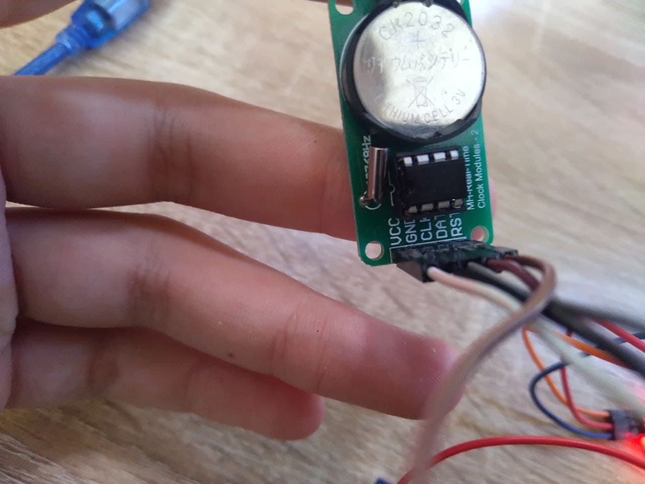

Проверьте модуль, после стр.61 вставьте
 Serial.print(rtc.getTimeStr()); // Отправить текущее время через последовательный порт
и , посмотрите в терминале вывод.
Да, в сетапе не забудте вставить Serial.begin(9600);

Если не поможет, проверьте соединения и сам модуль RTC
Неужто проверили?

dht проверил дело не в нём и через serial проверил показывает нули
Молодцом! Теперь проверьте потенциометр и датчик уровня жидкости - вдруг в них проблема :roll_eyes:
всем спасибо я разобрался всё работает
Точно? И 9 градусов показывает и 9 влажности? Про аналог уже и писать неохота :neutral_face:
dht всё правильно показывает
Ок. В чем проблема была?
не правильно подключение указал
