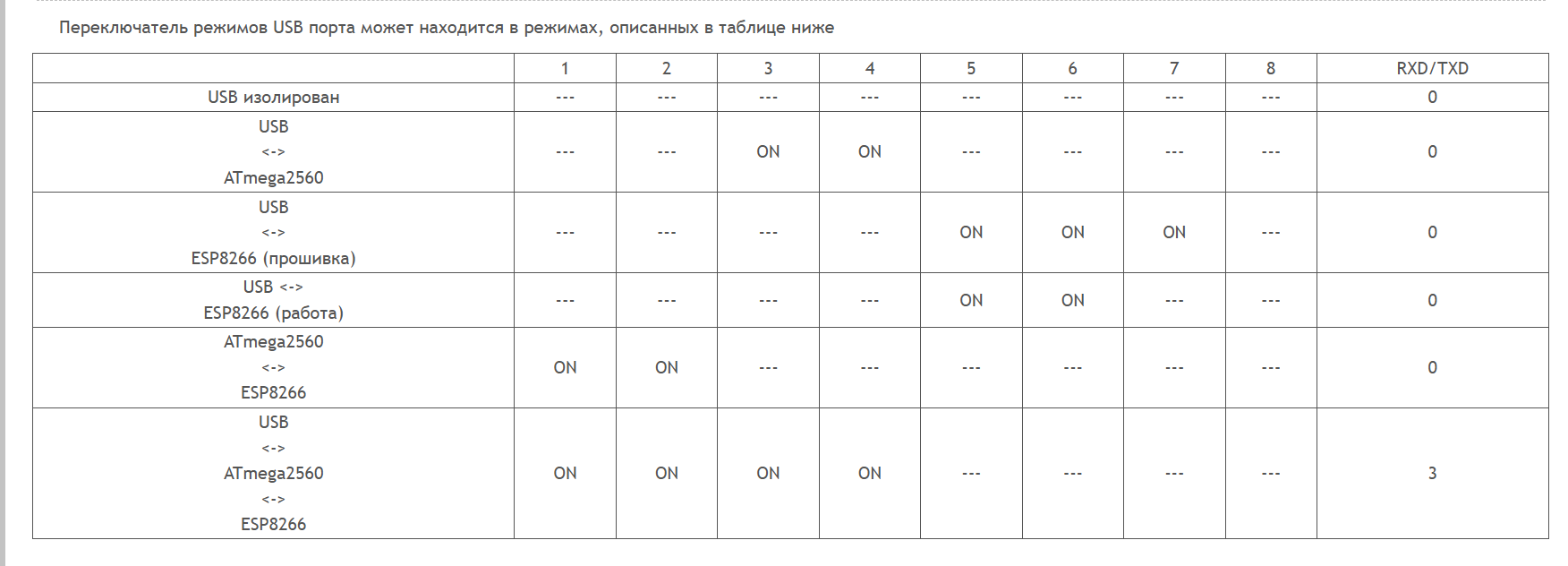

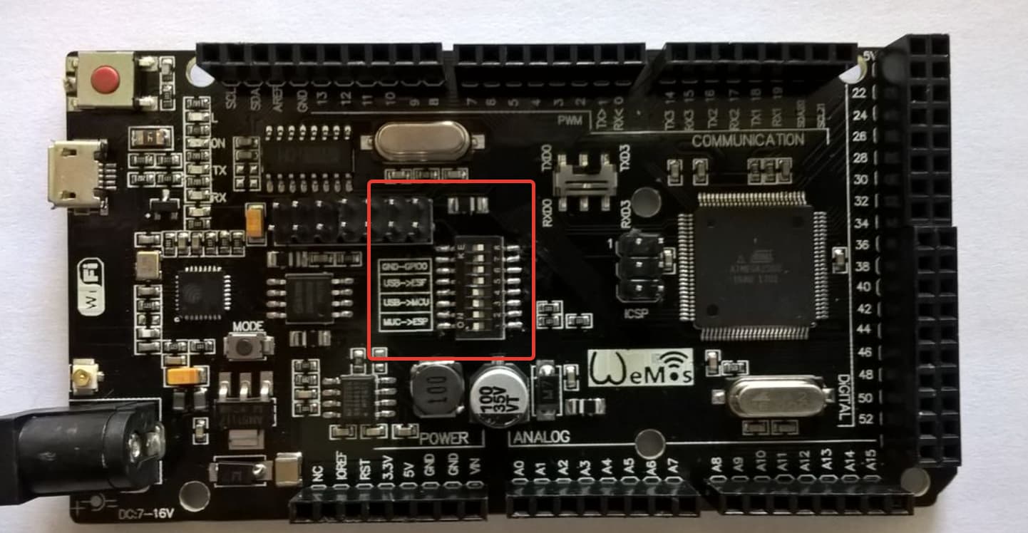

Пробую разные платы в загрузчике ардуино. В вопросах к плате на озоне написано что надо поставить uPesy ESP32 Wroom DevKit. Выбрал, написано A fatal error occurred: Failed to connect to ESP32: No serial data received. И драйвер есть, все переключатели установил как надо. Не хочет. Что можно сделать, чтобы она заработала? Спасибо.
И вас не смущает, что у вас ESP8266?
Это отзыв не на вашу плату. Когда смотрите отзывы, ставьте фильтр “Этот вариант товара”, иначе постоянно будете попадать в нелепую ситуацию, где в отзывах на красный халат речь про зелёные тапочки.
Отзывов про вашу плату там всего с десяток, и в трёх сказано, что загрузка кода на ЕСП не работает. Но в общем-то это ничего не значит, как говорится “народишко дрянь”, у нас полно идиотов, что пишут в отзывах всякую чушь ни в чем не разобравшись.
Загрузка в Атмегу 2560 работает, пробовали?
Как обычная мега работает. У меня также есть установленный набор плат на есп8266, но там я также не знаю,что выбрать
там все по настройке
Спасибо. В озоне режимы походу местами перепутаны были. :sweat_smile:
Гляну сайт
Заработало

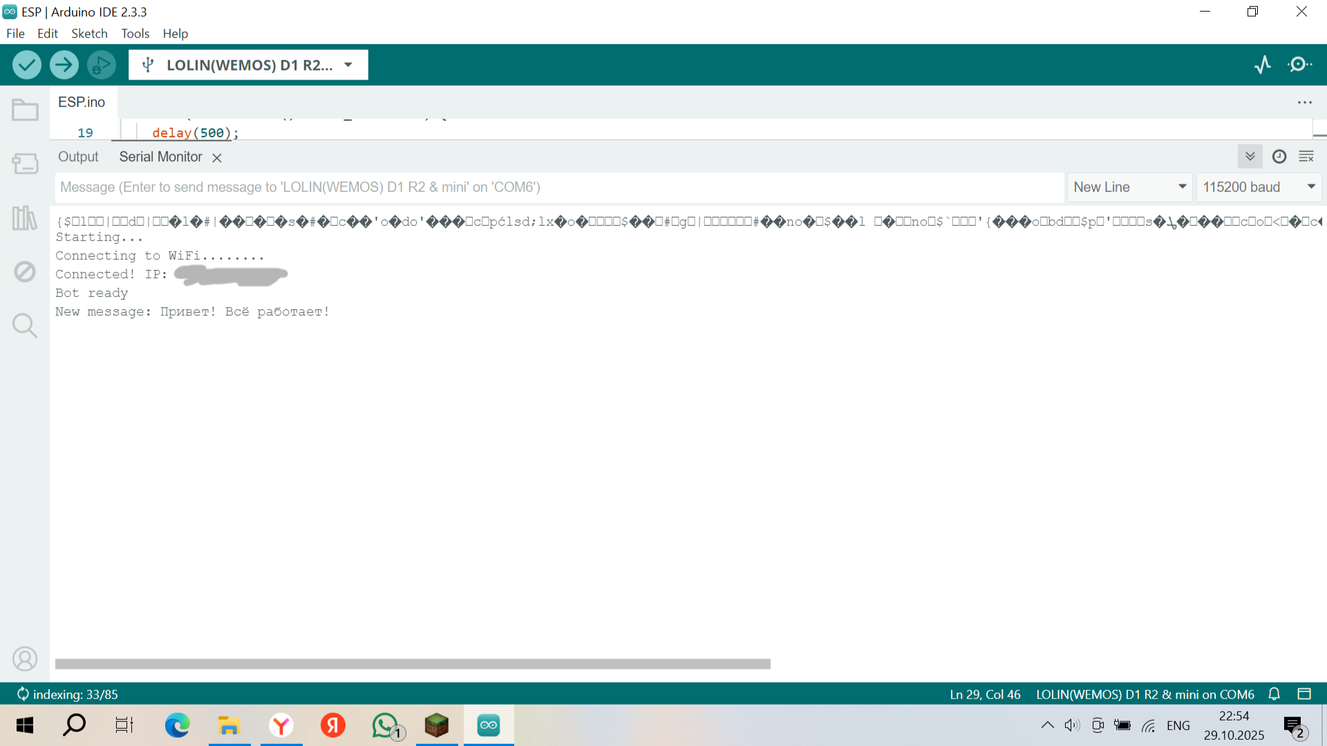

Ещё поковырялся с программой и у меня теперь есть такой вариант
#include <ESP8266WiFi.h>
#include <FastBot.h>
#define WIFI_SSID "не скажу"
#define WIFI_PASS "тоже не скажу"
#define BOT_TOKEN "не скажу"
FastBot bot(BOT_TOKEN);
  Serial.begin(115200);
  Serial.println();
  Serial.println("Starting...");
  WiFi.begin(WIFI_SSID, WIFI_PASS);
  Serial.print("Connecting to WiFi");
    delay(500);
    Serial.print(".");
  Serial.println("\nConnected! IP: " + WiFi.localIP().toString());
  bot.attach(newMsg);
  Serial.println("Bot ready");
void newMsg(FB_msg& msg) {
  Serial.println("New message: " + msg.text);
  bot.tick();
Сейчас тестану её, вдруг заработает
ОООО Заработало :exploding_head:
Всем спасибо
Я один не вижу разницы в скетчах, кроме той, что “первый скетч“ при подключении к Wi-Fi дольше 15 секунд перезапускается, а “второй” ждет до упора?
И еще инклюд вай-фая добавлен…
