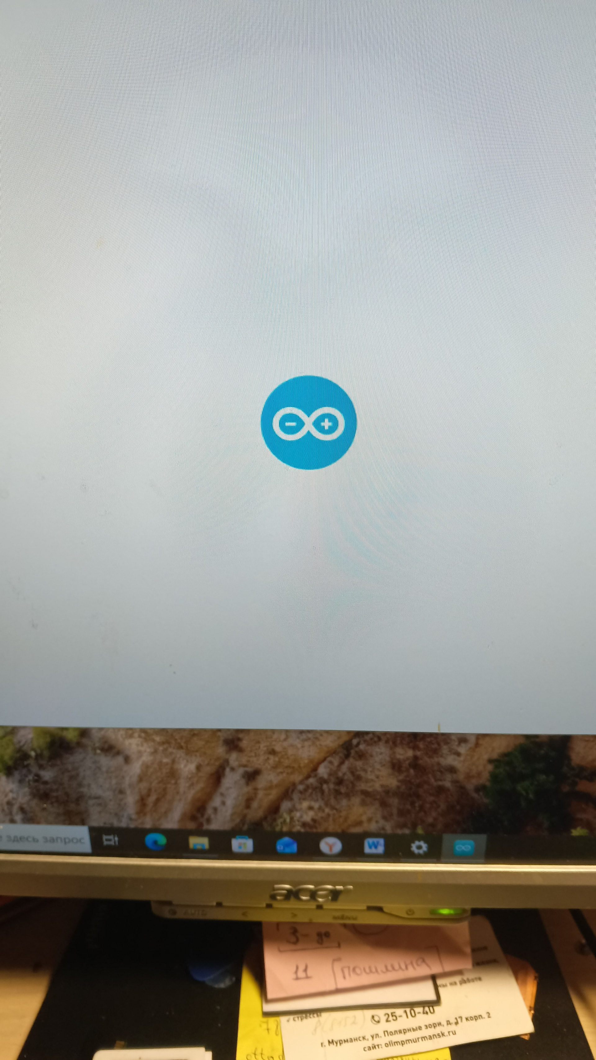

Не запускается Arduino ide
Кто сталкивался с проблемой когда при запуске Arduino ide стоит на логотипе и все, в чем проблема как решить?
Было один раз на версии 1.х.хх
Удалить Ардуино IDE, удалить Java, удалить папки (в которые производились предыдущие установки). Установить Ардуино IDE.
Но вашу версию я не знаю (наверное секретная).
говорят достаточно снести папку
c:\Users\…\AppData\Local\Arduino15\
2.0.3

В 2.3.8 есть косяк с обнвлениями плат.
2.3.7 норм работает.

не каких косяков, просто нужен VPN.
Кстати да, ардуино.цц уж месяц, а то и более как, говорит … Скажи триста. … у тракториста.
А с впн не говорит.
что такое?
А сколько так висит? Ну, насколько терпения хватило? На сервер, поди, лезет. И не может залезть.
Пока не закрыть, старая версия без вот этой анимации запускается
