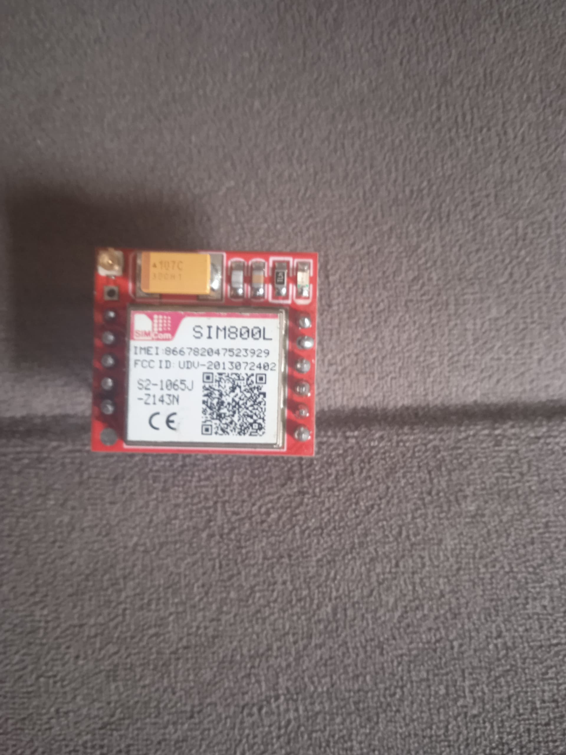

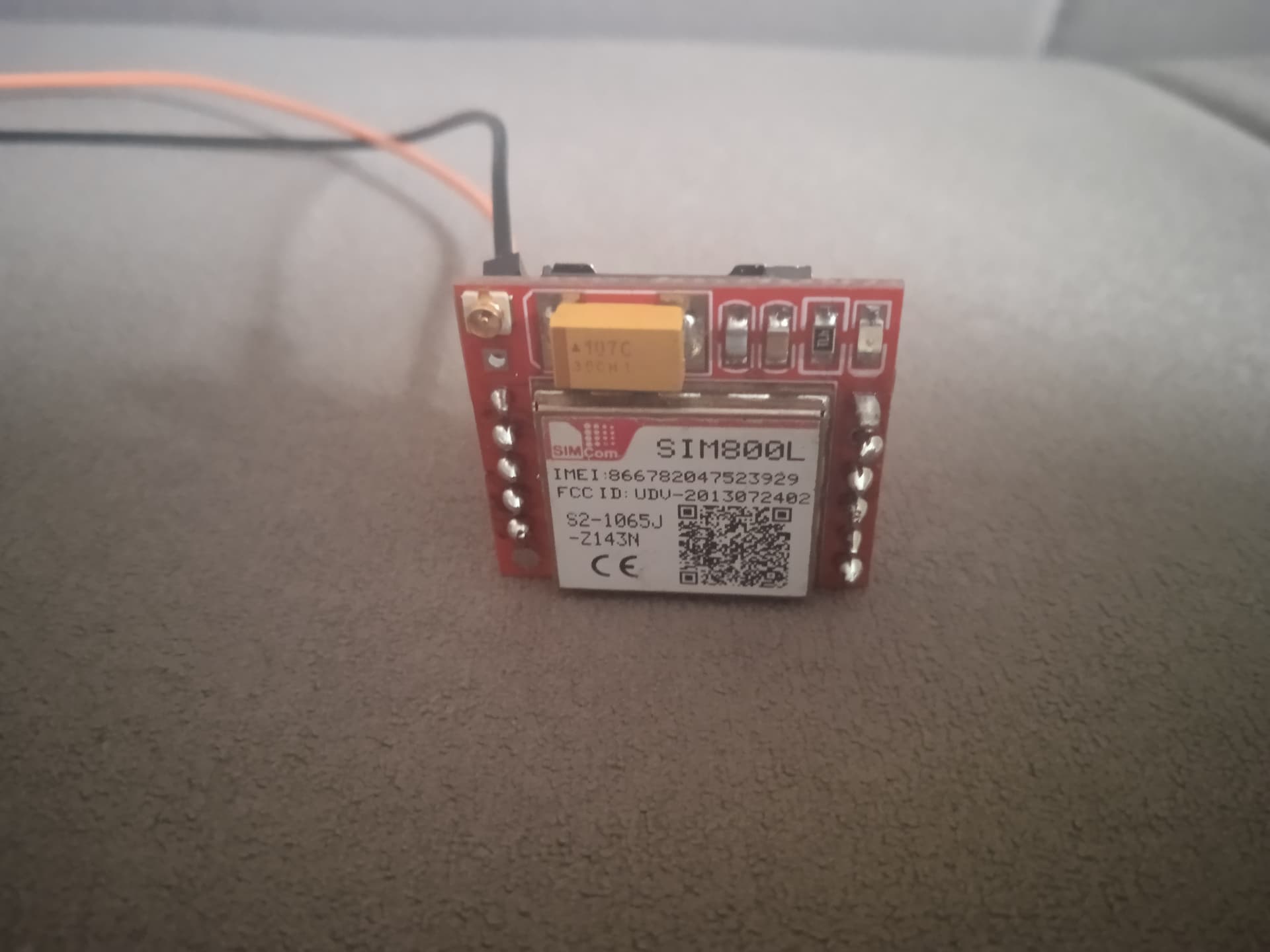

Здравствуйте, я недавно начал работать с электроникой и ардуино, но у меня никогда не возникало вопроса по недостаточному питанию модулей т.к. они все питаются либо от 5в, либо от 3.3, но Sim800l не из таких, он требует питание от 3.5 до 4.7 вольт, из-за чего модуль нельзя запитать от ардуино напрямую (тем более, что нужная сила тока - 2 ампера). Допустим у меня есть некий блок питания с пригодной для этого силой тока, но с напряжением 12 вольт, вопрос можно ли понизить напряжение, чтобы его хватало для модуля, не прибегая к импульсным преобразователям? И если такое возможно, то что для этого будет рациональнее использовать?

Все в моей поделке должно будет поместиться в коробочку, где в идеале не должно быть электромагнитов.Я посмотрел, похоже придется использовать преобразователь МР5002, т.к. он может выдавать нужные мне 2 ампера, в отличии от линейных где на выходе обычно 1.5 или 0.7-0.8, я учту это, спасибо за ответ!

Модуль сим800 потребляет 2 Ампера только в моменты передачи при максимальной мощности(полагаюсь на ТС, сам даташит не изучал).
Судя по всему голосовая связь не предусмотрена.
Здесь важнейший параметр это отношение передача/простой. Отсюда и надо плясать. Ну и что что линейный стабилизатор имеет КПД процентов 30, если эти 30% будут работать, к примеру, менее 1% времени?
