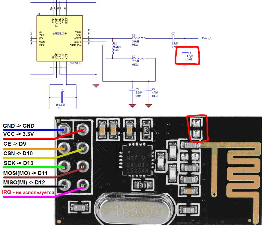

Недостающий конденсатор на nrf24l01 на 1..2пФ
В интернете увидел что на место недостающего конденсатора надо припаять конденсатор на 1..2пФ, но у меня под рукой только конденсатор на 3пФ. Если я припаяю на 3пФ, то модуль не испортится?
Ёмкость в 1пФ при размере компонента 0402 вполне может достигаться просто между обслуженными контактами и ничего туда паять, на мой взгляд, не нужно.
