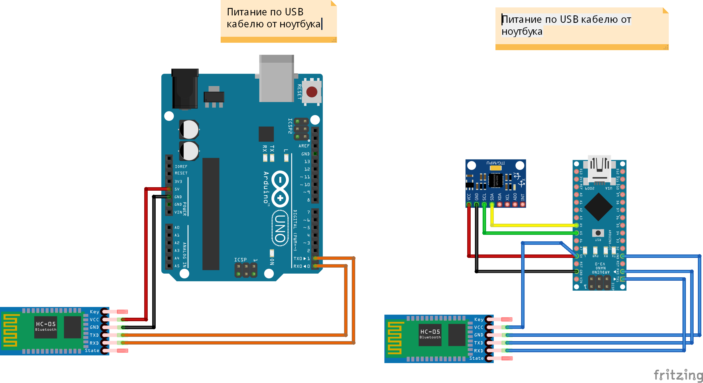

Монтажная схема:

Так serial, судя по коду, «и там и там показывают» :grinning: В смысле, что он и для вывода на монитор порта и для передачи по блюпупу.
Может поэтому и не всегда всё правильно отрабатывает.
Убери вывод на монитор порта (диодами мигай или как-то ещё контролируй вывод), может «всё и наладится»? :slight_smile:
А что тогда не так, я вроде как просто задаю темп работы на двух ардуино
Или вы хотите сказать, что для приема данных и вывода их на ноутбук нужно отдельно по 2 порта?
Был бы очень благодарен если вы рассказали что не так
Я думал, что у 1 арудино(который передает данные), SERIAL это скорость работы всей системы (т.е. HC-05,MPU6050 и самой ардуино)
А у ардуино 2, SERIAL это скорость работы HC-05 и работы с ноутбуком
Возможно я не написал, но мне нужен вывод только со 2 арудино, 1 ардуино подключен к ноутбуку как простое питание
Я знаю, что например HC-05 и ноутбук общаются с arduino по RX/TX (UART-протоколу) и если например заливать код, то нужно отсоединять у блютуза эти порты, чтобы не было конфликта, но это все)

Я бы сначала добился устойчивой работы блютуз модулей.
Т.е. отсоединил бы MPU6050, и немного переделал код
Попробуй для блюпупа использовать SoftSerial, а для вывода на монитор порта оставь HardSerial. Только скорость у последнего отличную поставь (9600, например, как обычно).
BOOM правильно говорит. Не стоит вешать на один TX
два устройства.

Проверил, вроде как работало, похоже что есть конфликт по uart. Спасибо вам! Буду тогда разбираться с SoftwareSerial, никогда еще не работал с данным методом
