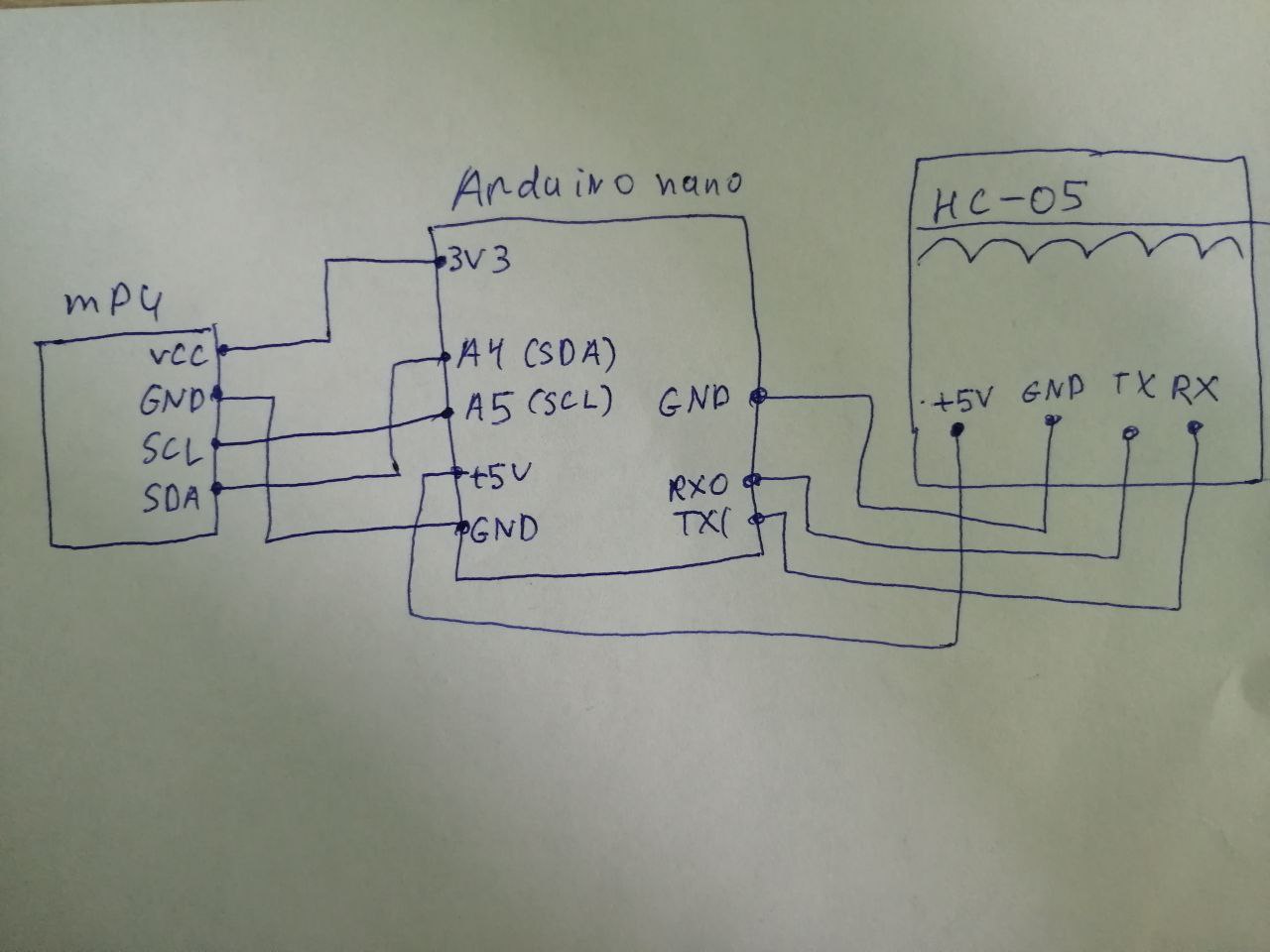

Здравствуйте, столкнулся с такой проблемой, что после пайки схемы программа перестала адекватно работать.
Изначально я все соединял с помощью стандартных ардуиновских штекеров и бредборда, все работало нормально, как я только спаял схему(все перепроверял, все спаяно правильно!) начался бред. У меня есть арудино 1(получает данные с датчика MPU6050 и отправляет их по HC-05), арудино 2(просто получает данные по HC-05 и выводит данные). Может быть дело как-то в самом коде? Я просто уже не знаю что подумать, все варианты перепробовал.
Наверное сейчас главный вопрос после моего бессмысленного текста выше:
Т.к. HC-05 и arduino nano подключены по RX/TX, то соответственно перед прошивкой arduino nano я должен выдергивать два этих провода, НО я пробовал загрузить код с ПК на ардуино только с одним отключенным проводом(RX на arduino nano) и программа нормально загружалась, просто слышал, что надо отключать 2 провода перед прошивкой, может ли что то перегореть/сломаться в таком случае?
Раньше, когда я открывал com-port для отображения данных шел непрерывный поток данных(числа), сейчас я открываю ком-порт получаю данные в течение 1-5сек, и данные больше не приходят, хотя светодиод на арудино2 мерцает, что говорит о приходе данных, причем когда я во время работы открываю каждый раз по новой ком-порт приходят новые данные и так же останавливаются, и когда я открываю ком-порт, на ардуино1 мерцает светодиод RX до тех пор, пока приходят данные на ардуино2
Связь:
MPU–>NANO (VCC → 3V3 ; GND → GND; SCL → A5; SDA → A4)
HC-05–>NANO (+5V → +5V; GND → GND; RX->TX1; TX->Ключ->RX0)

Нано, которое с 6050 - на каком напряжении работает - 3в3 или 5в ?
Если 5в - есть ли у вас конвертер уровня между 6050 и наной?
Ардуино нано работает от 5В, а MPU6050 работает от 3.3В от порта арудино напрямую. Не очень понял зачем конвертор, если mpu6050 питается от 3.3V
У ардуино нано нет полноценного пина 3,3В, он у нее скорее косметический, сколько нибудь серьезную нагрузку не выдерживает
Высокий уровень у пинов ардуино - 5В, а у пинов mpu - 3.3В. Вас и спросили, Вы уровни согласовываете или нет.
А вообще, чтобы не было таких (и ещё десятка) вопросов, нарисовали бы Вы нормальную принципиальную схему.
Ардуино я питал как от usb порт от ноутбука, так и через порты +5V/GND от повербанка
Ну, вот, Вы с пинов А4 и А5 пихаете напрямую 5В на пины SCL/SDA вашего mpu. Вас именно об этом и спрашивали.
т.е. мне нужно преобразовать напряжения с 5В на 3.3В по этим 2 каналам?
Я не знаю, я лишь пояснил Вам смысл вопроса @b707 в ответ на Ваше
Теперь поняли?
А обязательно ли это надо или “и так сойдёт” я не в курсе.
просто раньше и без этого все работало, а сейчас такая проблема появилась, мне кажется вообще дело в блютуз модуле
у вас под MPU6050 чт понимается, голая микросхема или модуль типа такого?
вот такой модуль, что на картинке
так и питайте его от 5 вольт.
преобразователь уровней и питание 3.3 вольта там есть.
т.е. мне по VCC MPU просто передавать 5V и все?
да и все.
спасибо, попробую сделать
Вообще-то в режиме I2C там открытый коллектор. А резисторы по идее должны быть на плате модуля. Так что не 5 В подается на модуль, а 3.3 В - на Ардуино.
Ну, да, так и есть.
