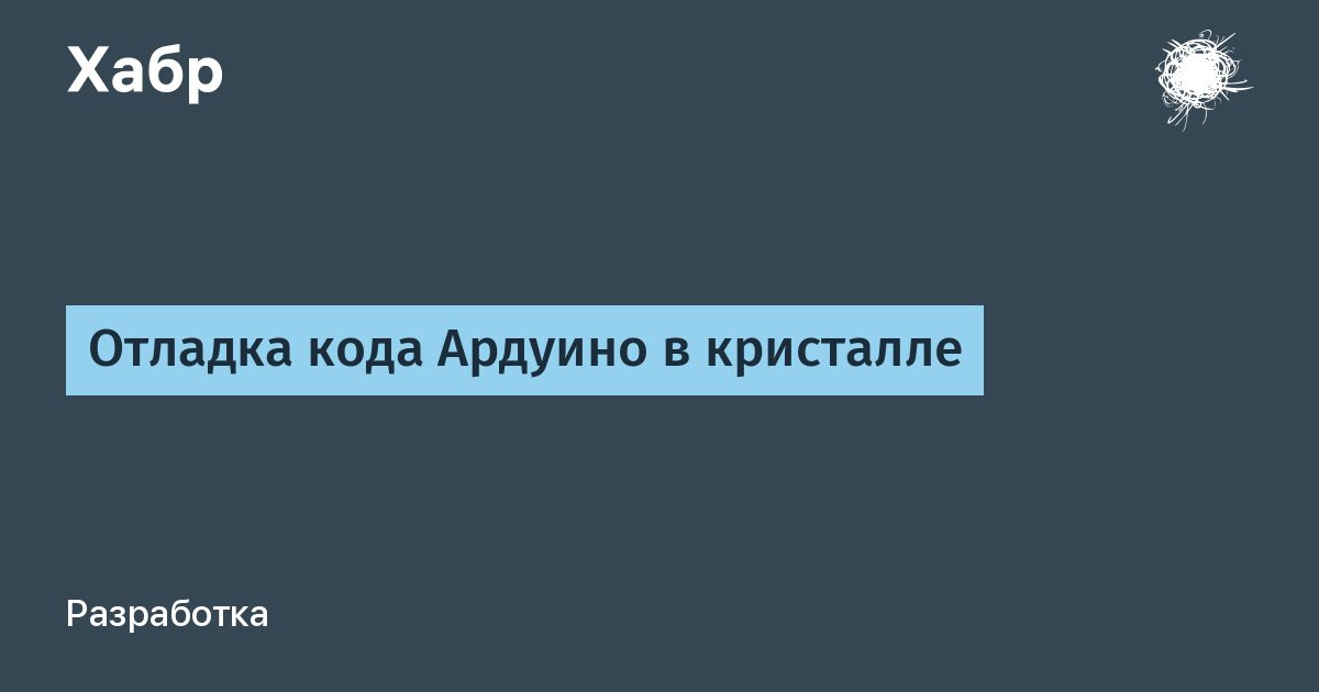

Он оно чё (и через пост ниже):
И вот по отладке ардуино в атмел студио (+ вижал микро):
По сути подтверждает посты выше (что 328й чип не поддерживает) и даде с картинками )))
Вижал микро Дед использует, может что подскажет.
