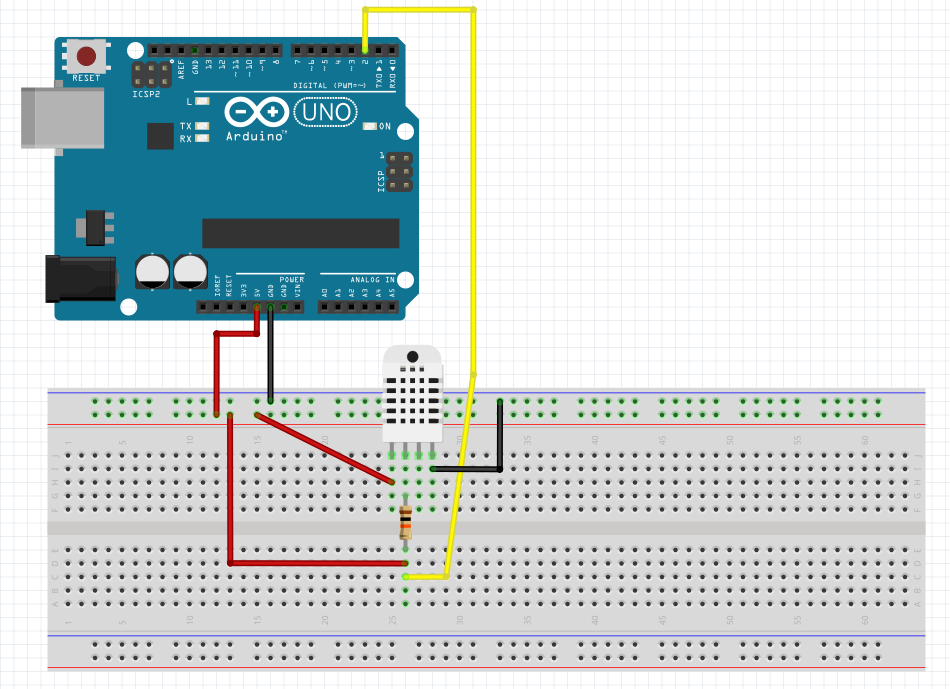

Датчик DHT22 подключен по следующей схеме
Жёлтый не туда идёт. Должен на выход dht, а не на питание.

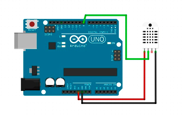

Подключил по упрощенной схеме
Ситуация такая же - плата уходит в перезагрузку
Стоит выдернуть 5V, идущие на датчик - работа стабилизируется
Ну, тут или датчик битый или на плате стаб не тянет. Первое вероятней, раз дисплей фунциклирует.
И при этом контроллер “atmega328pb”? Меня это очень сильно смущает. Реально. Т.е. Вы компилируете для atmega328p, а грузите в atmega328pb. Я Вас правильно понял?
По поводу подключения датчика, попробуйте сделать две вещи:
  1. Замерьте ток питания датчика и скажите нам. По идее он не должен превышать 3 мА, но это у исправного датчика. Замерьте-ка.
  2. подключите питание датчика к другому источнику, а не к 5В ардуины. Разумеется Gnd ардуины и того источника надо соединить. Поменялось?

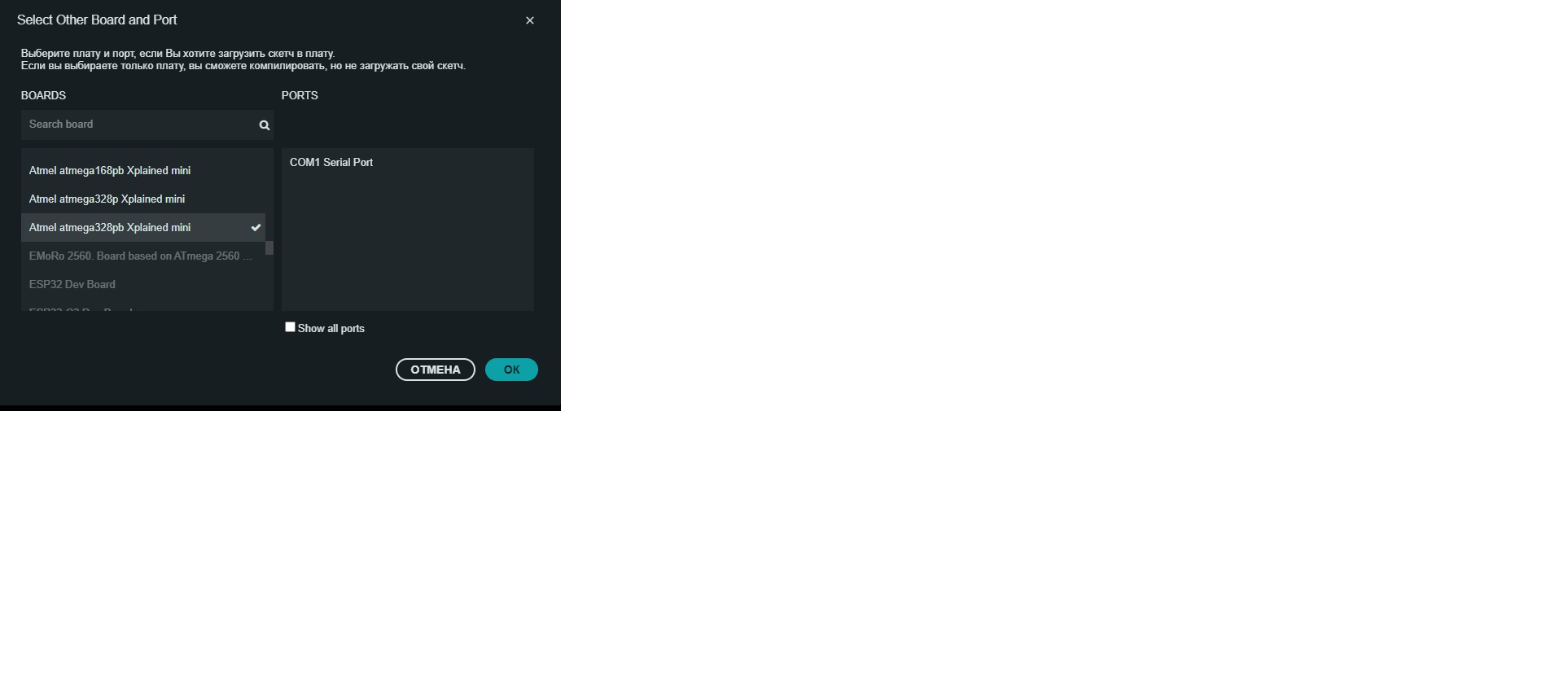

Вот фото моей платы. Надеюсь получится разглядеть маркировку контроллера.
В чистой, свежей установке эту плату нельзя выбрать, она серая. Надо что-то доустанавливать. Вот я и спросил “что?”.
Установил atmel-avr-xmini-boardmanagermodule
Попытался залить скетч в ардуинку, выбрав Atmega328PB.
Скетч скомпилировался, но литься в арнуинку не хочет… Висит Uploading
Нет, к сожалению
а если просто заливать как в UNO?
Если просто заливать, как в UNO, то норм льется
