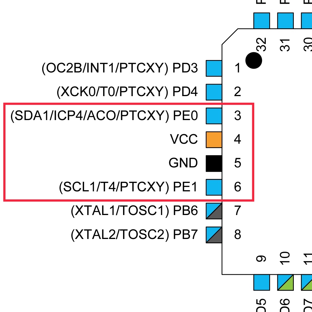

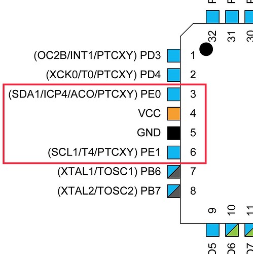

Для PB выводы 3 и 6 должны быть не засажены на VCC и GND. Иначе от этой конструкции что угодно ждать можно.
3 сидит на 5V, 6 на GND
ЗЫ я сомневаюсь, что это по факту PB. Скорее P, прикидывающаяся PB
Тогда я хз, что с этим делать.
Неликвид спихнули.
Просто не пишите ничего в порт E …
они сейчас во все платы 328pb пихать начали, 3 и 6 пин однозначно поднять, далее можно попробовать загрузчик перешить на PB

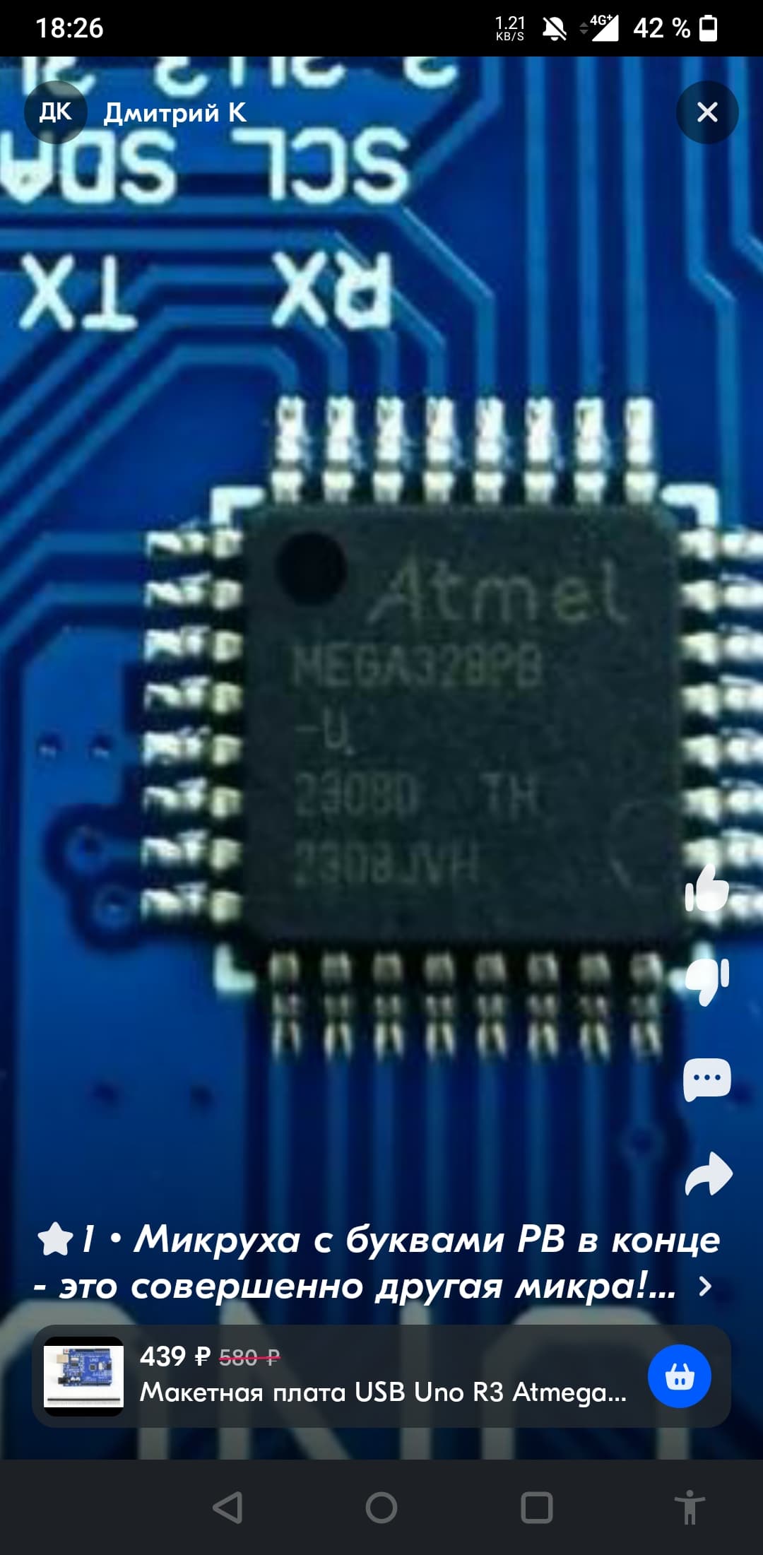

В отзывах разводка иная.
Что то маркировка сильно смахивает на левак …

Может линии разные … на моих буква e в Atmel и буква B в 328PB заканчиваются на одном уровне
Судя по отзывам - у кого-то сразу глючит, у кого-то через неделю начинает.
