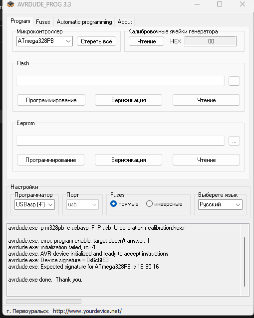

хотел по бырому, ага, короче первый подход и облом, эта херня не читается USBasp-ом :roll_eyes:
хотел фьюзы и прошивку сохранить.

причем сигнатура всегда разная.
Сразу битый или через USB шьется?
это я битый долбаЭб, перевернул разъем все считалось, камень PB :innocent:

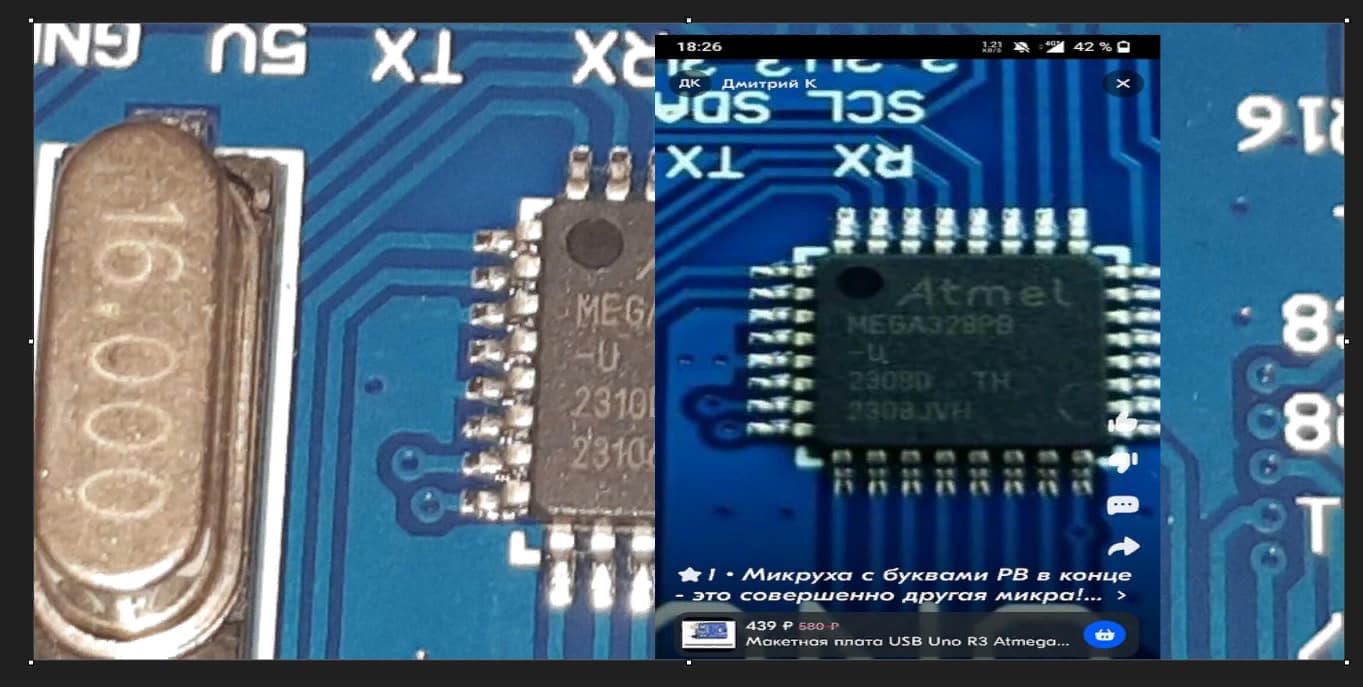

Дак видно, что разводка боле-мене, 3 и 6 просто подвешены.
как раз 3 на земле висит, не?
А, ну да, полигон широкий.
Рандомайз в платах какой-то полнейший.
да не, одно и тоже с ТС
Это не его фотка, а из камментов.
Его: Некорректно отрабатывает задержка на millis() - #55 от пользователя ScreAmm
да там тоже так-же
ScreAmm сфоткай поближе место нде чип сидит.

Или сразу в PB шей с заменой бутлодера. Я так понимаю, что оно прикидывается уной.
сохрани лодыря, может командир в нём что найдёт
да , сигнатура в загрузчике от 328P, шьется как UNO либо NANO без олдбута.
так первым делом фьюзы, флешь и епром, все скачал.
Old bootloader там скорее всего …
