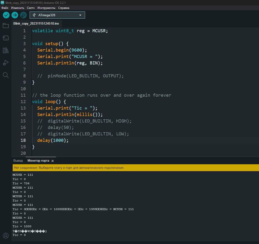

Некорректно отрабатывает задержка на millis()
Что ещё за «максимальное время обнуления»? И обнуление чего?
в зависимости от выставленных фузов ресетится может разное число тактов, максимум по моему 64 миллисекунды, но это не точно, попробовать LOW фуз 3F, но сперва кондёр

А bodlevel1 я нашел - это 2.5В, может и не в нем дело (если питание стабильное, его нужно осциллографом проверить обязательно!)
конденсатор не помог?
Как вариант, для проверки запустить от внутреннего RC генератора, в IDE выбрать pro mini 3.3V 8MHz

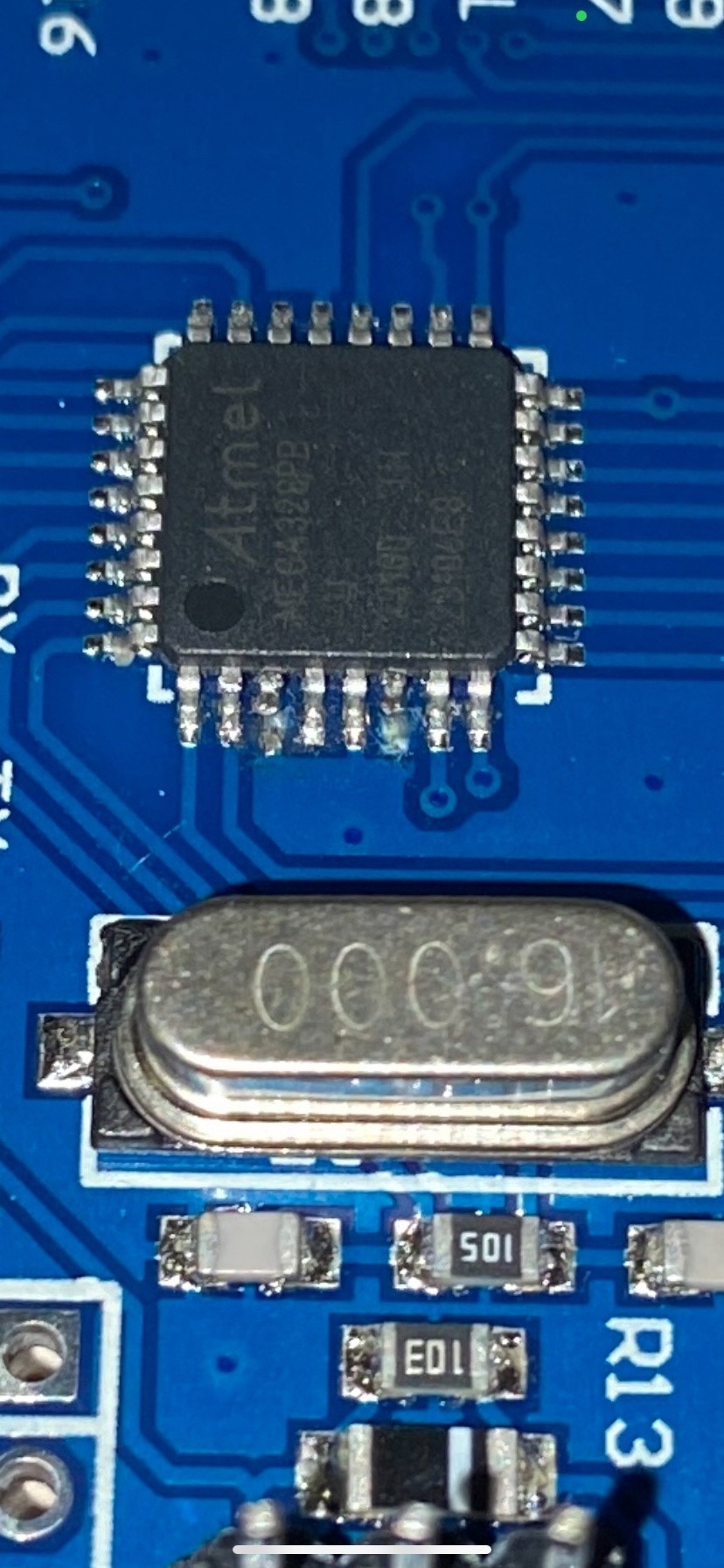

Яблокофон не может сфокусировать :unamused:
Но на глаз один-в-один как на Вашем фото
Благодарю!
Ноги 3 и 6 варварски подняты, но на полёт не влияет
Как раз не надо ничего сдувать. Я бы сначала определился с источником сброса/рестарта.

А уже тогда, если ничего не изменится, можно менять чип.
Да, ещё WDT бы нужно исключить. И прерывания запретить.
А что в MCUSR прописано после сбросов ???
тогда millis() вапще работать не будет
Но и глючить не будет.
Да, только MCUSR нужно смотреть ДО бута.
OptiBoot вроде не ломает флаги … Можно перепрошить и пробовать без загрузчика … Надо же понять где проблема …

Обнулите его в Setup после отображения …
бл@ть , магия какая то))
Софтовые дела. Не wdt и не сброс. Выше написал.
