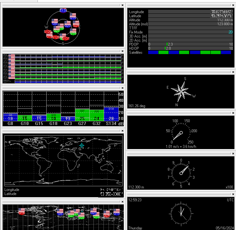

Сейчас по какой то причине совсем перестал выдавать нормальные данные, даже при отключенной отправке. Но при подключении модуля напрямую через TTL адаптер все данные верны (смотрю через ublox u-center) - координаты правильные, дата/время тоже. Скриншот софта прилагается
Верные данные поймал секунд через 10-15 после включения GPS (при подключении через есп минут 5 работал и ловил неправильные данные)
P.S. при подключении через TTL верные данные он показывает всегда
