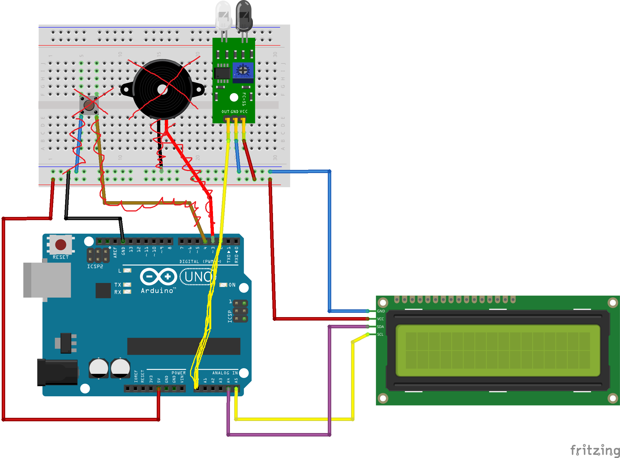

Всем привет. Решил собрать счетчик оборотов на оптопаре для стенда взамен механического. На просторах интернета нашел схему и скетч. Проблема в следующем, при считывании оборотов оптопарой на дисплее последовательно меняются цифры с 1 до 9, далее вместо цифры 10 появляется цифра 1, мигает десять раз (проходит 10 оборотов) и загорается цифра 2, хотя должно быть 20, далее мигает 10 раз и загорается цифра 3, должно 30 и так далее. В чем причина не могу разобраться.

Dima24 а что означают волнистые линии ?
Основные проблемы:
  1. Неправильное использование цифрового чтения аналогового пина - digitalRead(A0) для аналогового входа
  2. Очистка одного символа вместо всей строки - при обновлении числа
  3. Логика счета - неправильное отображение десятков
Зачеркнутые элементы и волнистые линии означают что в моей схеме они отсутствуют. Схему собирал из видео ролика, а это картинка из интернета для наглядности.

то есть для механического у вас есть код и он работает, можно взглянуть?
А0 это эквивалент D14. Пин цифровой.
а по схеме не похоже)))

ну одно и тоже имя, 14 и A0 и что ?))) я по прежнему говорю что лучше использовать обычный цифровой пин
А этот пин какой? Волшебный? Или золотой? :smiley:
я думаю лучше не надо его так использовать, ну его на фиг, лучше использовать обычный, еще и объявить его!)) в сетапе))
с какого перепугу, аргументируй.
А0 и есть обычный цифровой правда иногда может быть аналоговым.
балабол
 НЕТ pinMode(A0, INPUT_PULLUP) или pinMode(A0, INPUT)!
я ии попросил проверить, говорит нет такого… найдите
xDriver
от сюда вы утверждаете что его не надо объявлять или что ?)))
а заодно можете показать как антибребезг на нем делать ?)))
У МК все пины изначально цифровые настроенные на ввод. (Про А6 А7 гусары молчать!) Некоторые пины имеют альтернативные функции и что бы AF заработали надо их настроить. Всё это описано в документации и МК. Почитай что ли на досуге.
