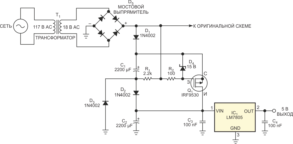

Расскажу о переделке этого БП.

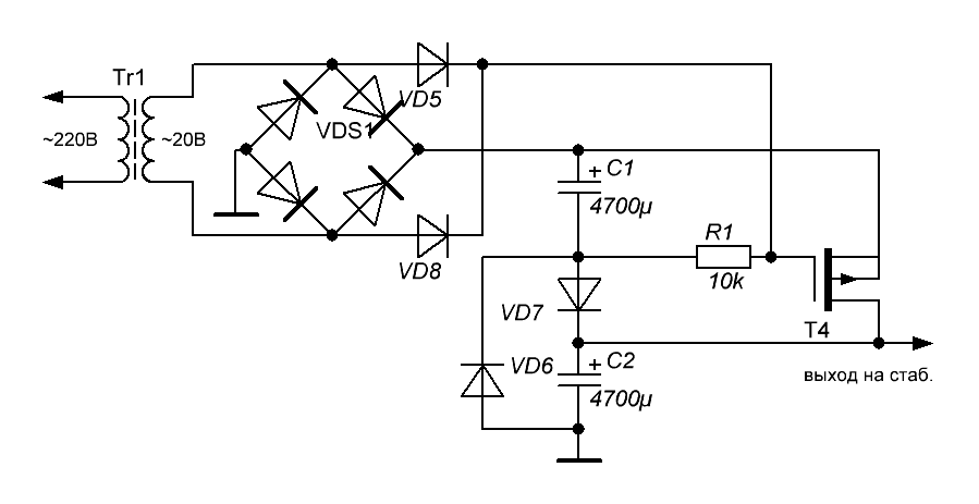

Трансформатор решил оставить родной. У него две вторички - силовая 24 В и вспомогательная 10 В. Силовая более 1 А долговременно не может выдавать, поэтому применил “хитрую” схему выпрямитель-фильтр, в которой при заряде конденсаторы включены последовательно, а при разряде на нагрузку-параллельно. При этом получаем ток в нагрузке в два раза выше, чем ток через вторичную обмотку трансформатора и диодный мост. Напряжение на выходе уменьшается вдвое.
Под нагрузкой в 1 А в родной схеме напряжение составляло порядка 20 В на конденсаторе фильтра, и при малом выходном стабилизированном напряжении выделялось много тепла на силовом транзисторе. С новой схемой напряжение на фильтре при выходном токе 2 А порядка 10 В, и соответственно значительно уменьшилась рассеиваемая мощность на стабилизаторе.
Мосфет в корпусе ТО220 теплый. Емкость С1 и С2 должна быть большой - 2-3 тыс. мкФ на 1 А выходного тока. При меньшей емкости мосфет греется сильнее.
VD6 и VD7 можно шоттки для снижения потерь.
Чтобы перевести схему в обычный режим (соединить С1 и С2 параллельно), нужно замкнуть С и И мосфета между собой и одновременно замкнуть анод и катод VD6 (закоротить диод).
В итоге мы получаем с выпрямителя либо 20 В и регулируем выходное напряжение БП 0-16 В при токе до 1 А, либо 10 В и регулируем выходное напряжение 0-8 В при токе до 2 А.

Мосфет: По схеме «вверху» - исток, «снизу» - сток, слева - затвор. P-канал.
Это верно?
Да. Параметры под свои задачи. Можно и n канальный, только и схему соответственно переделать.
А какой использовался в данной схеме?
Изначально была схема из Интернета. С и И перепутаны местами!
После диодного моста подразумевается конденсатор в качестве фильтра. Только тогда схема не будет работать. Перед конденсатором должен стоять диод для развязки.
Я немного переделал схему и поставил у себя N мосфет IRF3205.
