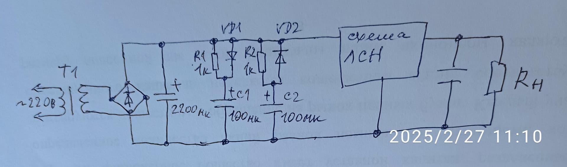

Вот нарисовал схему БП со стабилизацией выходного напряжения и подрисовал элементы R1, VD1, C1 и R2, VD2, C2 . Здесь важно какое напряжение будет на С1 и С2, и как это можно применить в схеме.

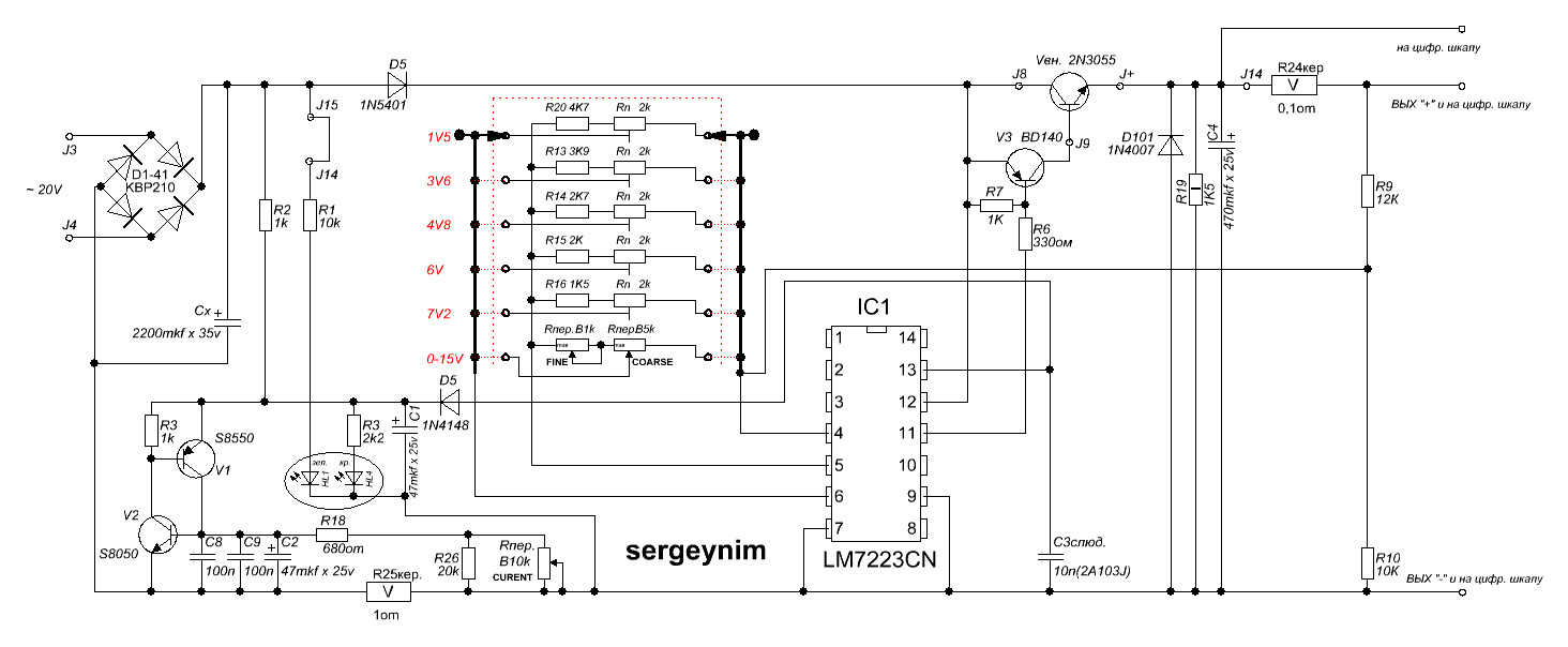

Вот примерная схема лабораторника 1502.
Нам нужен выходной каскад на V3 и Vвн. Эти транзисторы включены по схеме Шиклаи. На мой взгляд такое включение наиболее подходит для этих БП, но есть пара моментов.
V3 не может ввести в состояние близкое к насыщению выходного транзистора, и падение на нем будет 1.5В и выше. Которое складывается из напряжения насыщения КЭ V3 ( около 0.5 -0.7 В) и КБ Vвн (близко к 1 В).
Чтобы уменьшить падение напряжения на силовом транзисторе, нужно на Э V3 подать напряжение хотя бы на 1.5 В больше, при этом конечно отвязав Э V3 от К силового. Но у нас нет источника такого напряжения в схеме!
Еще некоторые пишут, что при максимальном выходном напряжении при увеличении тока нагрузки БП перестает стабилизировать - выходное напряжение проседает. Хотя на входе стаба напряжение, измеренное тестером, достаточно высокое. Здесь сказываются пульсации из-за недостаточной емкости С фильтра.
Например было выставлено выходное 15 В, а под нагрузкой оно проседает до 14.5 В. При этом на входе 18 В. При токе под 2 А и емкости фильтра 2200 мкФ пульсации порядка 4-5 В. Тестер показывает среднее напряжение 18 В, а на самом деле оно меняется 16-20В. На выходе стаба при 16В входном будет порядка 14В, т. е. не прямая линия на экране ослика, а с провалами с частотой 100 Гц.
Теперь вернемся к схеме из первого поста.
При пульсациях выпрямленного напряжения 4 В в диапазоне 16-20 В на С1 будет 19.3 В, а на С2 16.7 В.
При тех номиналах резистов и конденсаторов постоянная заряд-разряд 100 мс и поэтому на этих конденсаторах будут мизерные пульсации.
С конденсатора С1 можно запитать V3 , это позволит ему полностью открывать силовой транзистор, и соответственно повысить выходное БП на 1 В.
Напряжение на С2 нам показывает какое максимально выходное стабилизированное может выдать БП.
Например на С2 16.7 В минус 0.7 В на VD2 минус 1.5 В на силовом тразисторе равно 14.5 В. Это максимум и неважно сколько показывает тестер на выпрямителе и какие там пульсации.
Это напряжение можно использовать для схемы предрегулятора, который бы поддерживал необходимое напряжение на С фильтре, этим значительно снижая выделяемую мощность на выходном транзисторе. Схемы предрегуляторов есть в сети, но они достаточно сложные, а хочется из нескольких компонентов.

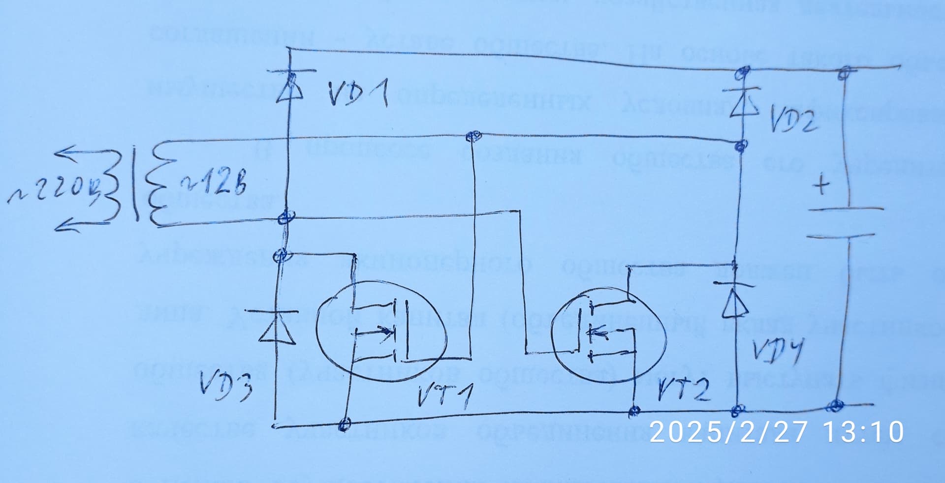

По схеме предрегулятора нужно поработать, а пот по выпрямителю есть простой способ снизить потери в два раза. В инете много схем где вместо диодов ставят мосфеты. Для резистивной нагрузки это подходит, когда нет условий для обратных токов из нагрузки через выпрямитель и обмотку трансформатора. Но с С фильтром это не пройдет, и для управления мосфетами требуется схема. Я когда то собирал, и она даже неплохо работала. Но это сложно в сборке и проще мост воткнуть.
Но сложности это если ставить 4 мосфета. А вот если в мосту только два диода подменить мосфетами, то получается очень прлсто.
При переменном напряжении где-то до 12 В даже не нужно ограничивать напряжение на затворах. Н- мосфеты для нижнего плеча моста, а р- мосфеты вместо верхних двух диодов можно ставить. Т. е. в схеме остаются два диода и два мосфета.
Каждый из мосфетов будет открыт в течение всего своего полупериода, а диоды только в момент зарядки емкости и они препятствуют обратному току от конденсатора через обмотку.
Pyotr, мне так кажется, что этот блок проще полностью переработать, чем лечить его какими-то мелкими примочками.
Он изначально порочен из-за Д5 и эр25 на которых уже при пол ампере падает 1,5 В.
Я говорил о тау=RC. Можно увеличить-уменьшить. Суть в том, что на С1 и С2 пульсации близко к нулю.
ВН, есть какие-то предположения зачем вообще этот диод? По мне так он не нужен.

Да, странный такой диод, впрочем как и схема.
