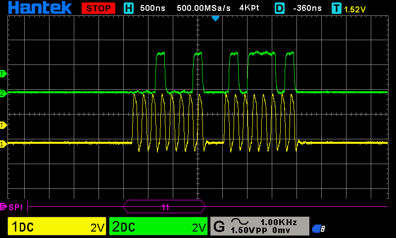

Проверил, если чуток поправить библиотеку то на STM32F103 работает, с двумя потенциометрами, ну а аналоговых 12 битных портов у него в избытке
PS а на STM32G431 править не пришлось. работает. проверил на частоте SPI 5 и 10 мегагерц
